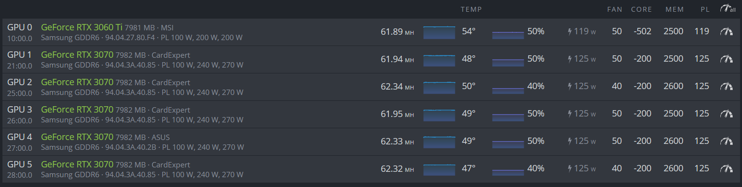

da har jeg fyrt i gang en Acer maskin med ett 3070 kort, ser ut for at det ligger på ca 51MH/s med skjerm på Gpu ligger på rundt 74C og strøm ca 210w, er dette bra/dårlig?
Har og installert Afterburner, men usikker på settings for å få det best.
Dragonlove skrev (9 minutter siden):
du kan jo starte med power 55%, core clock -502, memory clock +1300
Det er ganske rævva, ja prøv 60% power, +1200 på mem og -350 på core, så skrur du videre derifra
Dragonlove skrev (11 minutter siden):
Powerlimit 80% Memory + 1200 Mhz du bør få ca 60mh/s
muuha skrev (1 minutt siden):
Jeg kjører tydeligvis for mye power 😜 Får du til det der stabilt og i så fall hvilket kort?
Dragonlove skrev (14 minutter siden):

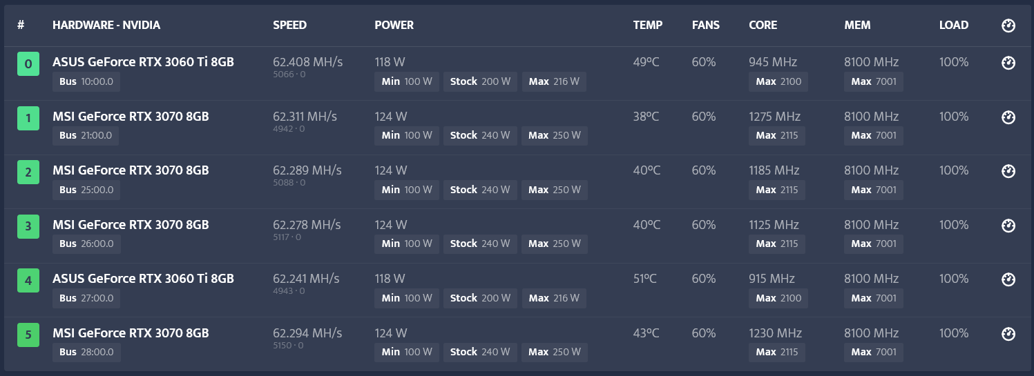

Målet er power limit 52% (125W). Jeg begynner alltid der og med core -200 og mem +1200 og tar det derfra. Ikke opplevd noen kort under +1200 enda, de fleste 3070'ene her går til +1300. Utenom Gainward da 🤣
Endret av KjellV
Pc Lynet skrev (Akkurat nå):
2 stk asus 3070 TUF, 1 stk zotac 3070 dual fan, 1 stk gainward 3070.
svarer 2 ganger.. klarer ikke dem der settingene med phoenix miner uten å få invalid shares, men går helt med med t-rex
muuha skrev (Akkurat nå):
Da får jeg prøve å bytte, bruker selv Phoenix.
