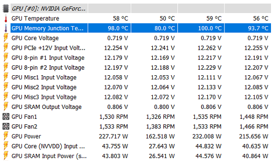

Cursio Skrevet 27. januar 2021 Skrevet 27. januar 2021 Mitt Palit 3080 Gamingpro og miner med 95 MH/s ved 227w, altså en effektivitet på ca 418 kH/J. Jeg ser snittbetaling fra Nicehash ligger på ganske nøyaktig 0,0002 BTC pr døgn basert på de siste 17 døgnene jeg har minet mer eller mindre fast, altså 6,5 - 8 dollar pr døgn avhengig av BTC-kursen. Tenker det er greit å få utbetalt direkte i BTC, føler meg usikker på hva som skjer med verdien for ETH fremover. Ganske fornøyd med dette, og kortet i seg selv er kjølig (58c) selv i et lukket kabinett med en undervolt på 1170MHz @ 0,719 volt. Utfordringen er minnetemperaturen. Med hwinfo 6.42 fikk man mulighet til å se junction temp for GDDR6X, og ved memory clock satt til +850MHz (effektiv hastighet 20200MHz) så ligger GPU memory junction temp og lurer rundt 98-100c. Dette er på tross av at temperatur inni kabinettet ligger stabilt rundt 30c. Får gjerne pushet ytelsen til 100+ MH/s ved å klokke minnet høyere, men det ser ut til at 95c er maksimal anbefalt "operating temperature" for GDDR6X-brikkene.. https://media-www.micron.com/-/media/client/global/documents/products/data-sheet/dram/gddr/gddr6/gddr6x_sgram_8gb_brief.pdf
Cowboystrekk Skrevet 27. januar 2021 Skrevet 27. januar 2021 Ville nok holdt meg til max 95C da ja. Du får sikkert nytt kort på garanti om det ryker, men regn med å vente minst 3mnd Irriterende at det ikke går an å få lest av GDDR6-temp på mitt 3060 ti, greit å vite hvor høy OC jeg kan gå for...

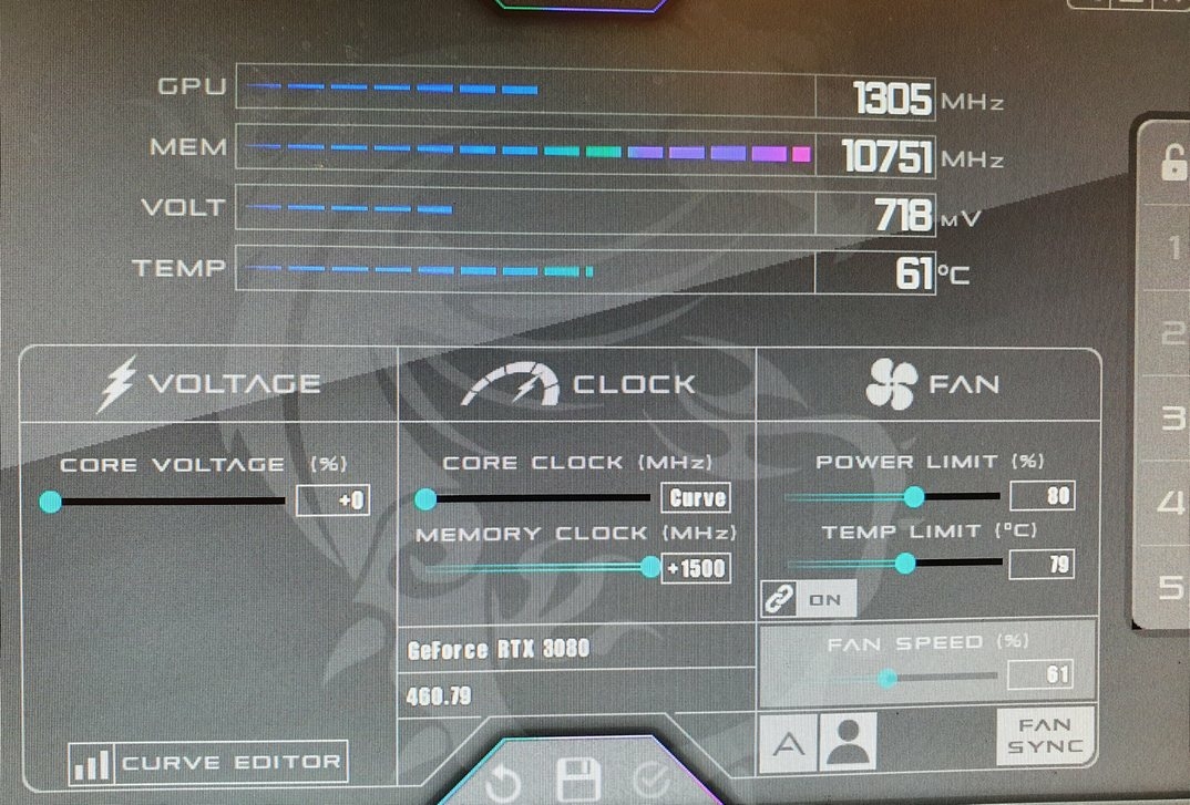

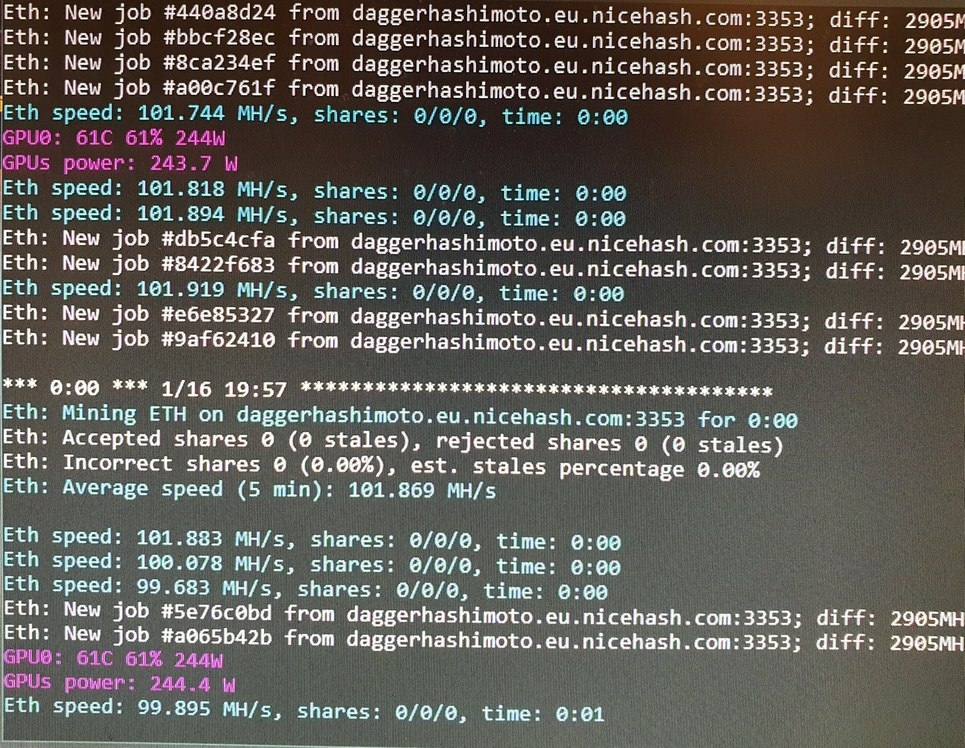

Xiancorp Skrevet 27. januar 2021 Skrevet 27. januar 2021 Supervisor skrev (På 26.1.2021 den 18.06): Vil bare legge til at jeg hadde ca 100 MH/s med 3080 Suprim X og 124 MH/s med 3090 Palit GameRock. Vet ikke hva er vanlig for 3070 da jeg ikke har hatt noen slike kort. Hvilke innstillinger kjørte du på Suprim ? jeg får 96-97MH/s nå. 62% power limit, -300 core, +1100 memory, auto fans, ligger på 52*c og 50% fanspeed.
Supervisor Skrevet 27. januar 2021 Skrevet 27. januar 2021 Heldigvis har jeg bilder (tatt med mobilen, så kvaliteten er dårlig) hvor du kan se innstillingene. Jeg ser nå at kortet klarte mellom 101 og 102 MH/s. 1

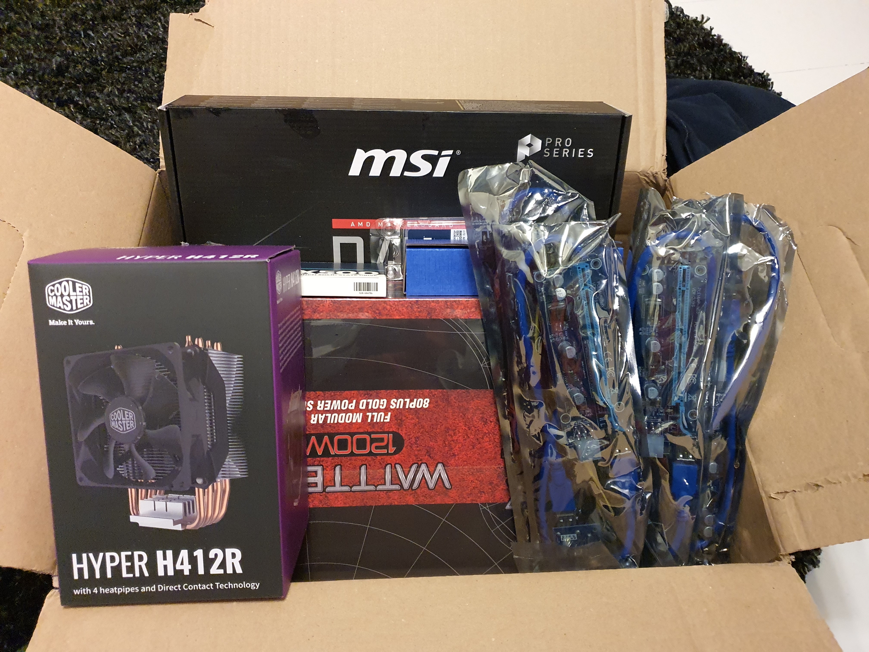

QUiPS Skrevet 27. januar 2021 Skrevet 27. januar 2021 Da er hardware til første rigg kommet, nå mangler bare resten av grafikkortene 😅 1
