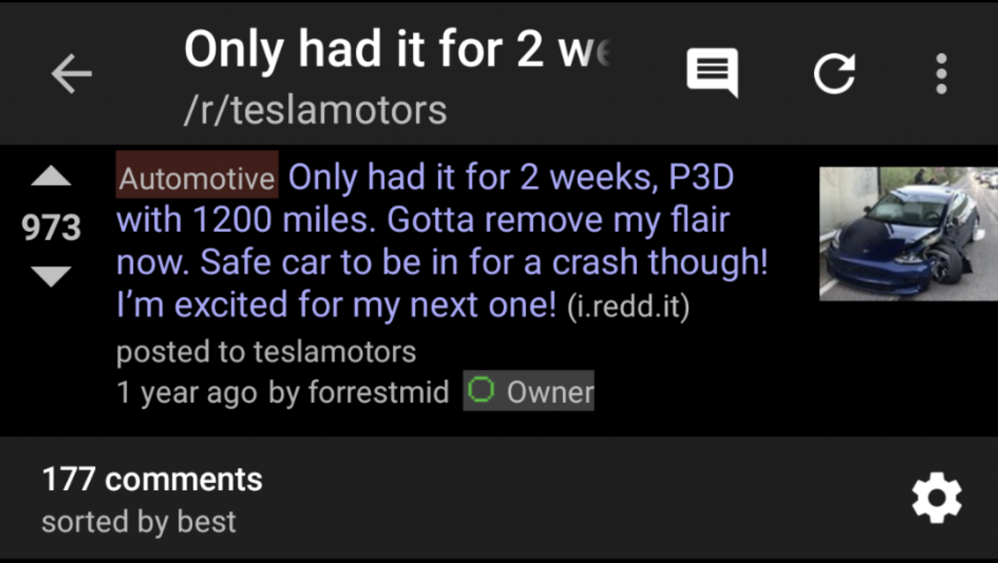

Jeg kan heller ikke se noe spor av frontkollisjon på den model 3-en. Da måtte den møtende bilen eventuelt ha truffet hjulet inni hjulbuen uten å ha ødelagt hjørnet foran. Mildt sagt usannsynlig. Førerdøra har fått seg en smell siden hjulet løsnet og kom i klem mellom bakken og bilen i bakkant av hjulbuen. Det fikk hjulbuen til å vrenge seg utover, men hjulet hang tydeligvis på fortsatt som følge av resten av opphenget. I det øyeblikket hjulet kilte seg under bilen ble oppbremsingen så brå at airbagen utløste. Sikkert betydelig bråere enn hva normal bremsing kunne gitt. Førerdøra har fått seg en klem i forkant som løsnet lista ved speilet, ødela speilet og forskjøv hengslene sånn at døra ikke gikk skikkelig igjen etterpå.
Jeg tenker det er en skade som har utviklet seg over tid med svekkelser og gikk til brudd pga et hull i veibanen eller lignende.
https://www.google.com/url?sa=t&source=web&rct=j&url=https://www.reddit.com/r/teslamotors/comments/bqcace/only_had_it_for_2_weeks_p3d_with_1200_miles_gotta/&ved=2ahUKEwig1fSRkLjtAhXpwosKHfY5D1AQFjAAegQIAxAB&usg=AOvVaw1GN9S7DSJ-vIriamNBZLuQ
"We were headed through a light and a car that was turning left turned into our front left and we spun 180 degrees to the other side of the road underneath a bridge."

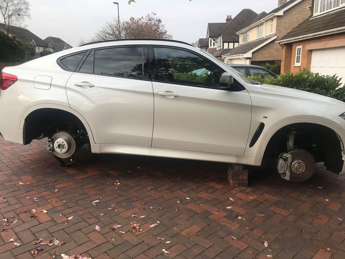

Siden vi er i gang med bilder uten kontekst.
Her har vi en tysk premiumbil som har mistet alle fire hjulene under supermega høy fart. Bilen er hel pga. ultra tysk kvalitet.
  • Liker 6
