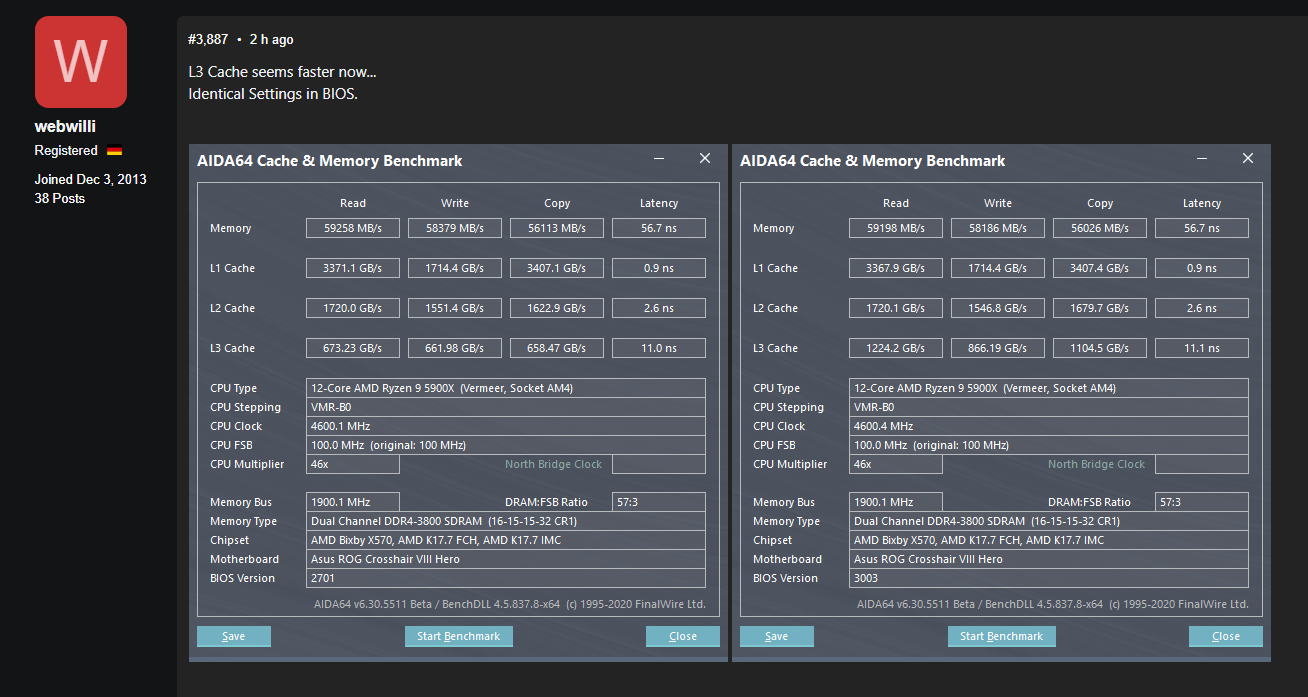

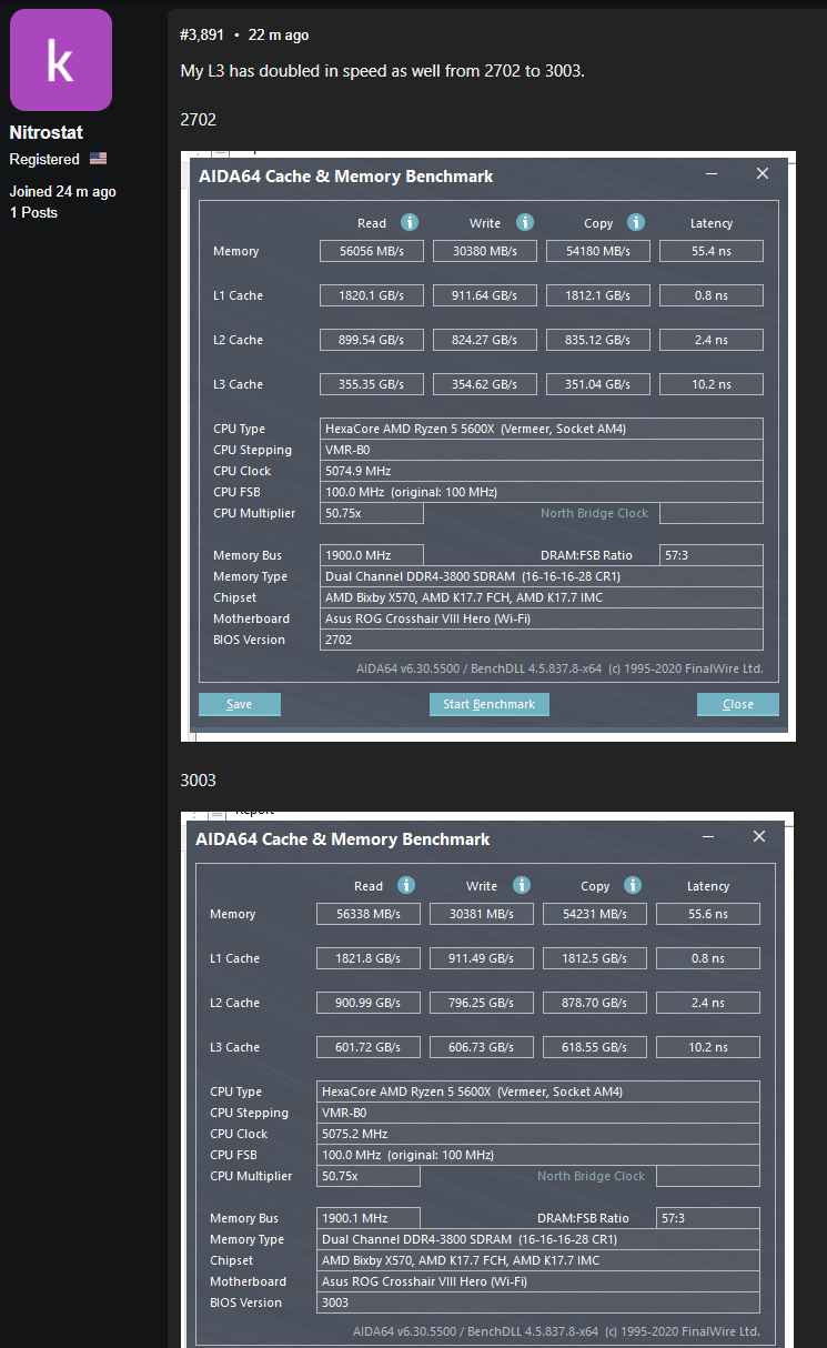

Ola Norman Skrevet 7. desember 2020 Skrevet 7. desember 2020 (endret) Asus have released a new bios version 3003 for the rog crosshair viii hero (wi-fi) @ https://www.asus.com/supportonly/ROG CROSSHAIR VIII HERO (WI-FI)/HelpDesk_BIOS/ But be warned, seems something strange is going on with the performance compared to bios 2702 L3 bandwidth look to have doubled in aida64, but people are reporting lower scores in benchmarks. (atleast in cinebench) Sitat BIOS 3003: CB20 ST - > From 650 pts (BIOS 2702) to 617. Endret 7. desember 2020 av Ola Norman 1

magnusavr Skrevet 7. desember 2020 Skrevet 7. desember 2020 1 hour ago, Ola Norman said: Asus have released a new bios version 3003 for the rog crosshair viii hero (wi-fi) @ https://www.asus.com/supportonly/ROG CROSSHAIR VIII HERO (WI-FI)/HelpDesk_BIOS/ But be warned, seems something strange is going on with the performance compared to bios 2702 L3 bandwidth look to have doubled in aida64, but people are reporting lower scores in benchmarks. (atleast in cinebench) Da står jeg over den 2702 er dønn stabil og utrolig bra for meg

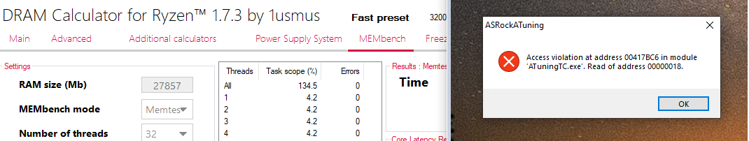

Theo343 Skrevet 7. desember 2020 Skrevet 7. desember 2020 (endret) Noen drivere man bør reinstallere etter å ha kjørt inn 5950X? Rart å ha CPU temp under 50C 😛 med 280 AIO. (selv om den var litt hassle å montere på AM4). Kjørt cinebench i loop en stund nå og CPU temp ser ikke ut til å gå over 50C. Hvordan har dere tatt på kjølepasta denne gangen? Stor X? Lite kryss? Ert? Smør? EDIT: Har først kjørt det opp på X570 Taichi for å se hvordan den fungerer med beta 3.80 og Patch D der. Var en lettelse å se at ting fungerer iom. at jeg bytta alt utenom minne og hovedkort nå og den AIOen var litt "hat" å få på med tape på bakplata og ledning osv 😛 Måtte ha et par forsøk. 570 Taichi SB er også mye kjøligere nå 😮 ned 10-15 grader. EDIT2: Kjørt CB23 i mutlicore loop i 10min, CPU er 45C. Alt funker fint med unntat av asrock sin egen a-tuning. det kan være pga. beta bios 3.80 eller noe lignende. bruker den til å styre SB vifta men kan finne noe annet. Kjører nå XMP 3200CL14 inntil tuning starter utover uken. EDIT3: lite tips, powerplan i Windows 10 ser ut til blir resatt etter man installerer 5000 CPU? Hos meg stod den plutselig til Balanced. Sjekket den senest for 1 ukes tid siden. EDIT4: Glem det. Ryzen 5000 skal ikke ha noen powerplan. Reinstallerer man chipset driverene ser man at ryzen powerplan fjernes helt. (bekreftet i asrock forum) EDIT5: Endret 8. desember 2020 av Theo343
G Skrevet 8. desember 2020 Skrevet 8. desember 2020 4 hours ago, magnusavr said: Da står jeg over den 2702 er dønn stabil og utrolig bra for meg Er det så ille montro med 3003? Kan man basere seg på en enslig rapport? Ville det ikke være litt snålt at de slipper en dårligere firmeware enn tidligere, selv om sånt selvsagt kan forekomme?
magnusavr Skrevet 8. desember 2020 Skrevet 8. desember 2020 6 hours ago, N o r e n g said: Hvis planen er å kjøre XMP er det bare å gå for det billigste settet som finnes. For eksempel: https://www.proshop.no/RAM/A-Data-XPG-SPECTRIX-D50/2861706 Med 3600 18-20-20?
magnusavr Skrevet 8. desember 2020 Skrevet 8. desember 2020 4 hours ago, G said: Er det så ille montro med 3003? Kan man basere seg på en enslig rapport? Ville det ikke være litt snålt at de slipper en dårligere firmeware enn tidligere, selv om sånt selvsagt kan forekomme? Er da bare å prøve om du det ønsker. Men er jo tidlig i starten med nye prosessorer så kommer sikkert flere slike bioser fortløpende 2702 er i alle fall dønn stabil og virker fint med 3800/1900. Siden jeg ikke har noen problemer avventer jeg litt med nye bioser.

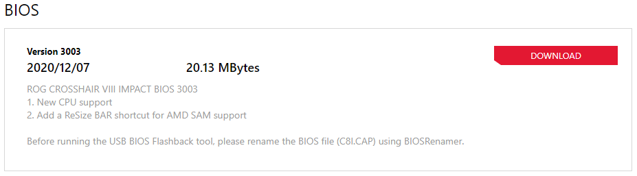

ExcaliBuR Skrevet 8. desember 2020 Forfatter Skrevet 8. desember 2020 C8I har fått BIOS 3003 som gir BAR støtte, regner med tilsvarende er ute til resten av ROG AM4 X570 kortene. 1
