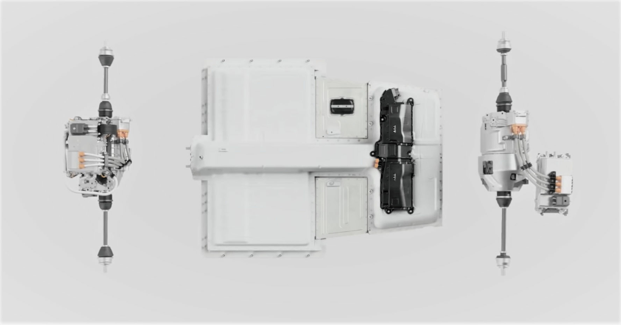

Complexity Skrevet 30. oktober 2020 Skrevet 30. oktober 2020 (endret) Er ikke billig for invertere nei. Men får håpe det er en enkel fiks. På bilder ser det jo litt ut som at inverterene er adskilt fra selve motorene så kansje ikke så mye plunder å bytte\fikse. Endret 30. oktober 2020 av Complexity 3
