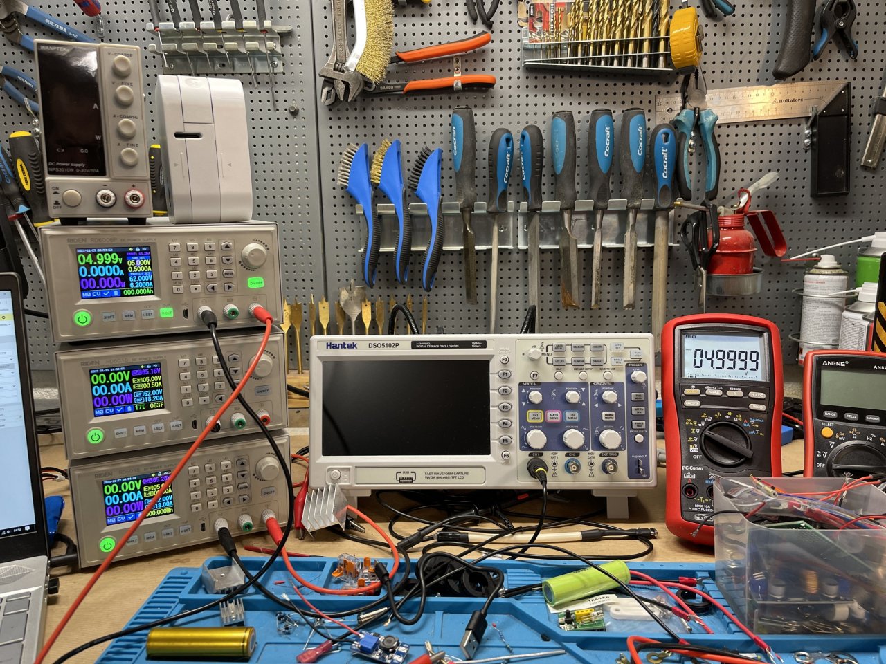

Når det gjelder Brymen 869S som jeg kjøpte for litt siden har jeg fått testet dette en del nå, og gud bedre for en oppgradering! Her har jeg koblet det til PSU'en:
Dette er et såkalt 60.000 count multimeter som ved et tastetrykk kan bli 500.000 count!. Så mens det billige gule multimeteret viser feks. 5.12V så viser Brymen multimeteret 5.125388V.
Som oftest trenger man ikke en slik oppløsning, men fordelen med en slik oppløsning er at hvis man feks. måler en krets, så kan man feks. se om verdien synker veldig sagte eller stiger med såpass høy oppløsning.
Oppløsningen kommer dog bedre til sin rett når man måler strøm i mA/uA området.
Men oppløsningen på et multimeter sier ingenting om hvor nøyaktig det faktisk måler. Oppløsningen sier bare hvor mange desimaler det viser.
Men Brymen 869S er UL listed (det vil si at spesifikasjonene er godkjent av en tredjepart). Feilmarginen når det kommer til å vise spenning er 0.2%. Altså like bra eller bedre enn de beste Fluke multimeterene. Derfor så kan man dra nytte av en slik oppløsning. :)
Nå er det ikke ofte jeg har behov for en slik pinlig nøyaktighet skal sies, men multimeteret kostet meg kun 2.500 kroner og til den prisen har det regelrett ingen konkurrenter så vidt jeg kan se. Den nærmeste konkurrenten er Fluke 287 til rundt 8-10.000 kroner(!!)

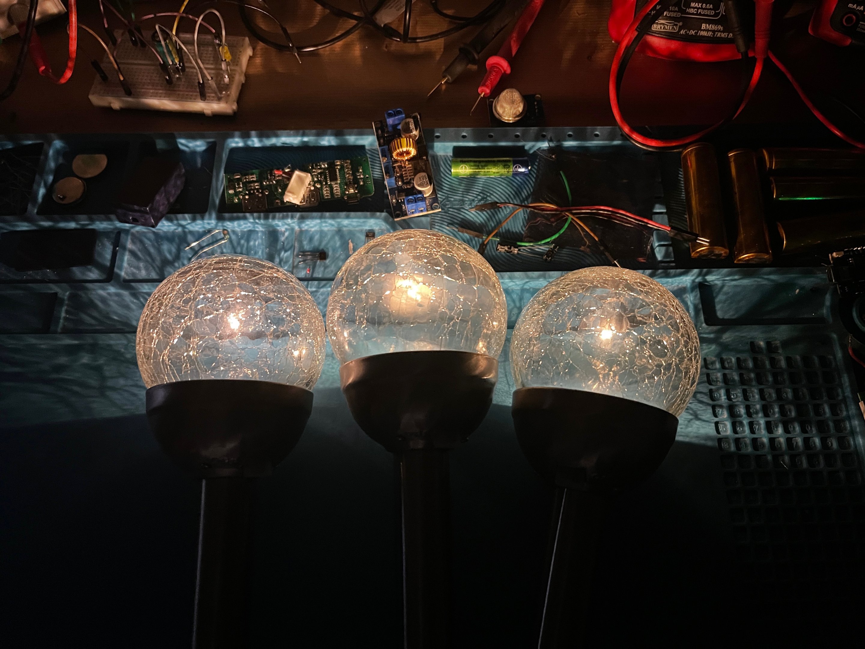

Jeg har den siste tiden testet litt rundt det jeg nevnte om slike superbillige solcellelys man får kjøpt på Europris og Jula etc. Altså disse man får for rundt 10 kroner stykket.
Jeg har testet i to uker nå vedrørende det å få disse til å lyse hele året når det er mørkt uavhengig av om det er sol eller ei om dagene. Så langt kan det se ut til at det å bytte batteri ene og alene gjør susen.
I disse følger det med et oppladbart 150mA AAA NI-MH batteri. vertfall i dem jeg har kjøpt. Jeg har testet meg frem til følgende konklusjon så langt.
De medfølgende batteriene er skikkelig crappy(!!). De tar ikke til seg lading skikkelig og de lampene jeg har har ikke engang overlevd EN vinter. Jeg kjøpte 50stk. 600mA NI-MH AAA batterier fra Aliexpress for 350 kroner og jeg byttet ut batteriet i en av lyktene uten å gjøre noe mer.
Denne lykten har nå lyst hver eneste natt med et ganske sterkt lys i litt over to uker og det har ikke vært mye sol på dagene for å si det sånn. Vi er også nesten i den mørkeste tiden av året nå.
Det ser ut til at solcellen på disse lampene klarer og holde ladingen oppe på batteriene, men jeg vil tro solcellen "jobber" hardt. men det ser ut til å funke. Et nytt batteri gjør susen.
350 kroner for 50stk. batterier = 7 kroner for å fikse pr. lampe.
Så kan man jo spørre seg om det er verdt det, siden en slik lampe koster 10 kroner. jeg mener det er verdt det. Grunnen til at jeg mener det er fordi disse lampene er uhyre enkle og holde vedlike. Det er rett og slett ingenting som kan gå i stykker i disse lampene. Det er ingen smarte chip'er etc. Dem består av en LED diode som går på langt under maksimal rating, så denne vil trolig mer eller mindre vare evig. En slik LED diode koster heller ingenting. Jeg tror du får 100 stk. for en 10 kroner. men disse ser jeg ikke på som noe issue her.
På selve "kretskortet" inne i disse lampene så sitter det to komponenter. En solcellecontroller. En komponent med fire bein som jeg aldri har sett gå i stykker. har ikke funnet noen på nett som har opplevd dette. Disse er evigvarende.
Så har du en inductor som ikke akkurat blir overbelastet i dette segmentet, så den vil nok heller aldri ryke.
Men så kommer vi til det problemet som faktisk gjør at disse lampene plutselig slutter og virke etter en tid. Nemlig rust/korrosjon og batteri.
Man kan gjøre følgende for å forhindre rust korrosjon:
- kjøp en flaske med blank neglelakk og pensle over kretskortet. bruk litt smeltelim/silikon eller annet du finner for å gjøre den mest milig vanntett, for disse er nemlig ikke vanntette. Disse er bygget for å gå i stykker, slik at man skal kjøpe nye. Det ironiske er at det er superenkelt og fikse dette.
Kjøp nye batterier, og gjør lykten vanntett. Thats it. Da vil den garantert vare i mange år.
Men det er ingen vits i å bytte til et batteri med mer kapasitet enn 600mA. Selv 600mA er nok litt i overkant da solcellen ikke klarer og lade opp batteriet skikkelig vinterstid og på sommeren vil batteriet stort sett alltid være fullt.
400mA ser jeg for meg er det ultimate her, men det var vanskelig og finne 400mA batterier av den typen på AliExpress.

I dag har jeg forøvrig fikset tre andre solcelle lamper som etter ett år ikke lenger virket. Feilen var som jeg trodde defekt batteri på to av dem, mens det siste hatte irrede kontakter mot batteriets minuspol. Men jeg byttet batteriet også på sistnevnte, samt rengjorde kontaktpolen.
Så nå virker dem som dem skal igjen. En liten rengjøring etc. så er dem like gode som nye igjen. Reparasjonen kostet meg ca. 15 kroner i batterier og rundt 30 minutter tid brukt.
Disse lampene kostet i følge madammen 49 kr. Stykket, så penger spart her :)
