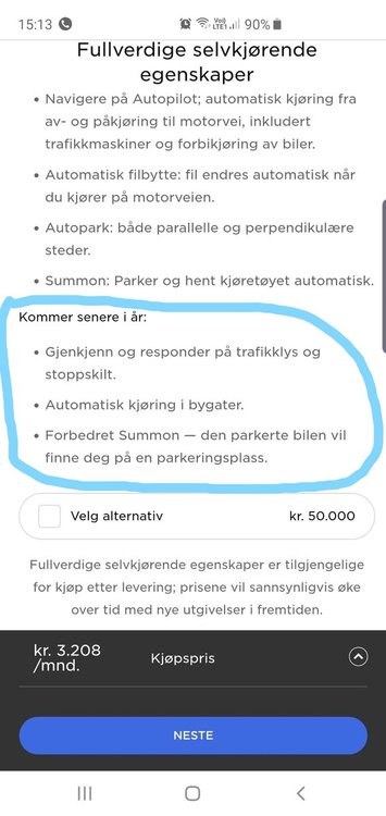

Tesla er kraftig forsinket med FSD (nei de kan ikke gjemme seg bak regulering-unnksyldningene for alltid).
Det andre er at Norge er ikke en suveren stat, men er underlagt EU og FN virker det som, så det har allerede "nerfet" AutoPilot som det er i dag. Med timeout av filskifte, varsler hvert 15 sekund istedenfor lengre, og den skriker når svingen er for krapp. Det med at den starter blinkingen og gir opp, samt at den ikke greier svingene pga regler er direkte farlig. Så reguleringer har gjort AutoPilot farligere og mer ubrukelig i EU og de andre medlemslandene som er tilsluttet avtalen i FN.
Ingen i EU har fått ettermontert HW3 pga. dette. Så de som var early adopters av FSD-pakken, mao. de som bestilte tidlig, blir straffet med at de må ha gammel hardware til Tesla bestemmer seg for å oppgradere dem. EU blir antakeligvis sist i køen. Nå har det kommet flere ting som gjenkjenning av stoppskilt osv som bare funker på HW3, og bare i USA. De gidder kanskje ikke engang å trene datasettet for europeiske skilt ennå. Det er dog bare spekulasjon fra min side.
Tesla har ikke engang skiltlesing på fart. Med sin Hardware 2.x og 3. Det er visstnok pga. at Mobileye som de brukte tidligere, og gikk bort fra, har patent på denne metodikken. Vet ikke helt hvor sant dette er . Dette resulterer i at fartsgrensene er basert på GPS og kartdata som er feil 60% av tilfellene. Og hvis GPSen viser feil posisjon kan den finne på å plukke opp fartsgrenser utenfor veien. Da kan den finne på å gå fra 80 til 40 fordi den plukker opp farta i et nabolag rett ved. Ikke gøy!
"Smart" summon kom endelig til EU, men i en utrolig forkrøplet versjon! Du må stå omtrent inntil bilen og den kan ikke gå lengre enn en radius på 20 meter. Så i praksis er det fullstendig ubrukelig. Men på den positive siden kan de få folk irriterte på EU.
Som dere ser så tror jeg vi bare må stå og se på de selvkjørende bussene på Forus, og skue mot USA.
Bildet ble tatt i desember i 2019.
Endret av l0mf0mgl0mbl0og
