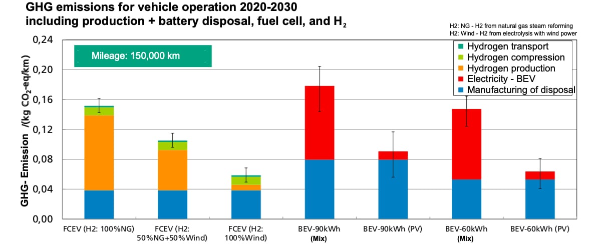

Det ville vere eit heilt sjukt krav å stille, sidan hydrogen produsert ved elektrolyse har mykje større CO2-utslepp pr kg. Sjå til dømes: http://publications.jrc.ec.europa.eu/repository/bitstream/JRC85329/wtw_report_v4a%20march%202014_final.pdf
Ta gjerne å siter det du mener jeg skal lese.
Elektrolyse koblet til et gasskraftverk er selvfølgelig ikke optimalt, og det er ikke det man ønsker å gjøre i fremtiden heller.
Kan du vise til et nytt prosjekt hvor dette er realiteten? De fleste prosjekter jeg leser om angående elektrolyse er linket til nye sol og vindparker.

En ny uavhengig rapport viser at selv med en kombinasjon av naturgass og elektrolyse, så er utslippet av CO2 med hydrogenbiler lavere enn elbiler med store batterier. Så Sture har nok valgt feil bil når han er så opptatt av CO2 ustlipp.
Rapporten stemmer forøvrig med tidligere prognoser.
In the Fraunhofer ISE study, vehicles with fuel cell technology performed better in terms of greenhouse gas emissions than battery-powered vehicles.
For cars with ranges higher than 250 kilometres, hydrogen fuel cell drives are more climate-friendly than battery electric drives, mostly due to the greenhouse gas emissions that come from battery production, says the hydrogen infrastructure organisation H2 Mobility Deutschland, citing a study by Fraunhofer ISE. “For high ranges, fuel cell cars are more climate friendly, for low ranges it’s battery electric cars,” says Christopher Hebling, responsible for hydrogen technologies at Fraunhofer ISE. The researchers looked at full life cycle emissions from cars with different battery sizes, varying power mixes and ways to generate the hydrogen used as fuel. The higher efficiency of battery electric cars does not compensate the greenhouse gas disadvantage it has in production, the researchers add.
The result: at 150,000 kilometers, even in the worst case scenario, the GHG emissions of the fuel cell vehicle are below those of comparable battery vehicles (90 kWh battery), which are powered by the German power mix.
The study also shows that battery and fuel cell vehicles complement each other ideally. For long distances, fuel cell vehicles are more climate-friendly and for short distances battery-powered vehicles. ” Christopher Hebling, Head of Hydrogen Technologies at Fraunhofer ISE. For example, in the period 2020-2030, fuel cell vehicles will have a better GHG footprint than battery-powered vehicles with a battery capacity greater than 45 kWh.
With a mileage of 150,000 kilometres, the fuel cell vehicle is convincing in all cases: Even in the worst case (100% H2 from natural gas), the GHG footprint over the entire life cycle is still below that of comparable battery vehicles for the next 10 years and is also lower than that of diesel vehicles.
Med kun elektrolyse, og som næringen mange steder beveger seg mot, så kommer hydrogenbilen selvsagt enda bedre ut på samme måte som elbilen kommer bedre ut med nye produksjonsmetoder.
