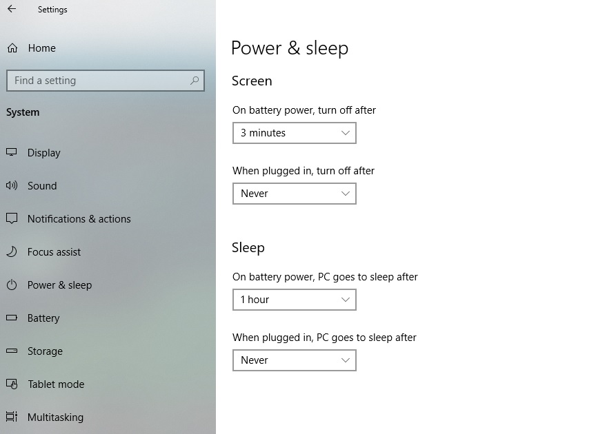

Til info: Jeg kjører Laptop tilknyttet vegguttak 24/7 - slik at laptop burde ha anledning til alltid å være fulladet om alt hadde fungert.
Jeg har gitt opp å feilsøke det. Har byttet batteri til nå, men ikke forsøkt et annet powersupply på laptop. Dette er innstillingene jeg kjører når hendelsene skjer:
Så hva er feil?
1. Innstilling, jeg tror ikke det..
2. Batteri nr. 2 er feil på, aldri helt umulig. Men det er nykjøpt.
3. Powersupply, ikke testet.
Hvorfor klarer Laptop å holde på strømmen når jeg kjører youtube-video? Men stenger ned Win10 i dvale straks jeg stenger ned youtube-video etter f.eks. 15 sekunder til  et par minutter elns.
Ikke lest alt du skrev, men ut fra det du beskriver er det to ting jeg tenker kan være tilfelle:
- at du ikke opplever sleep men bare skjermsparer?
- at feil på batteri el.l. gjør at maskinen opplever at den er fri for strøm, og slår seg av.
Den siste forklaringen forklarer ikke youtube-videoene som holder liv i maskinen, men det gjør kanskje den første forklaringen.
Forøvrig gjelder det vel her som ellers, at det finnes mer avanserte strøminnstillinger i det gamle kontrollpanelet, og at noen av dem kan slå inn på tross av det som står her.

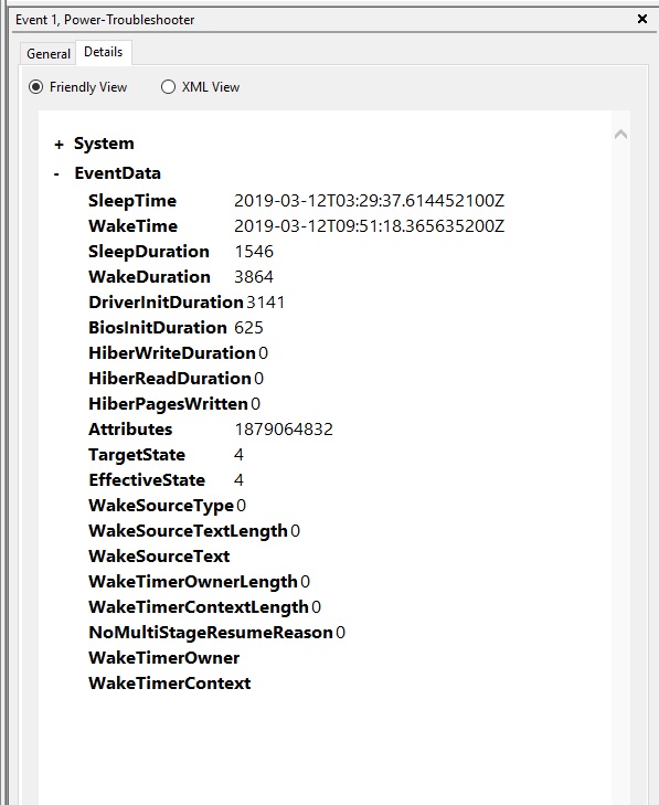

Kan med hånden på hjertet si at jeg ikke trives i Event Viewer loggene. Finner noe slik der:
Edit:
Satan da. Det er jo ikke noe annet enn en logg på når jeg slo av maskinen i natt ved å manuellt velge Sleep og når jeg slo den på i dag morges, tolker jeg det til.
Endret av G

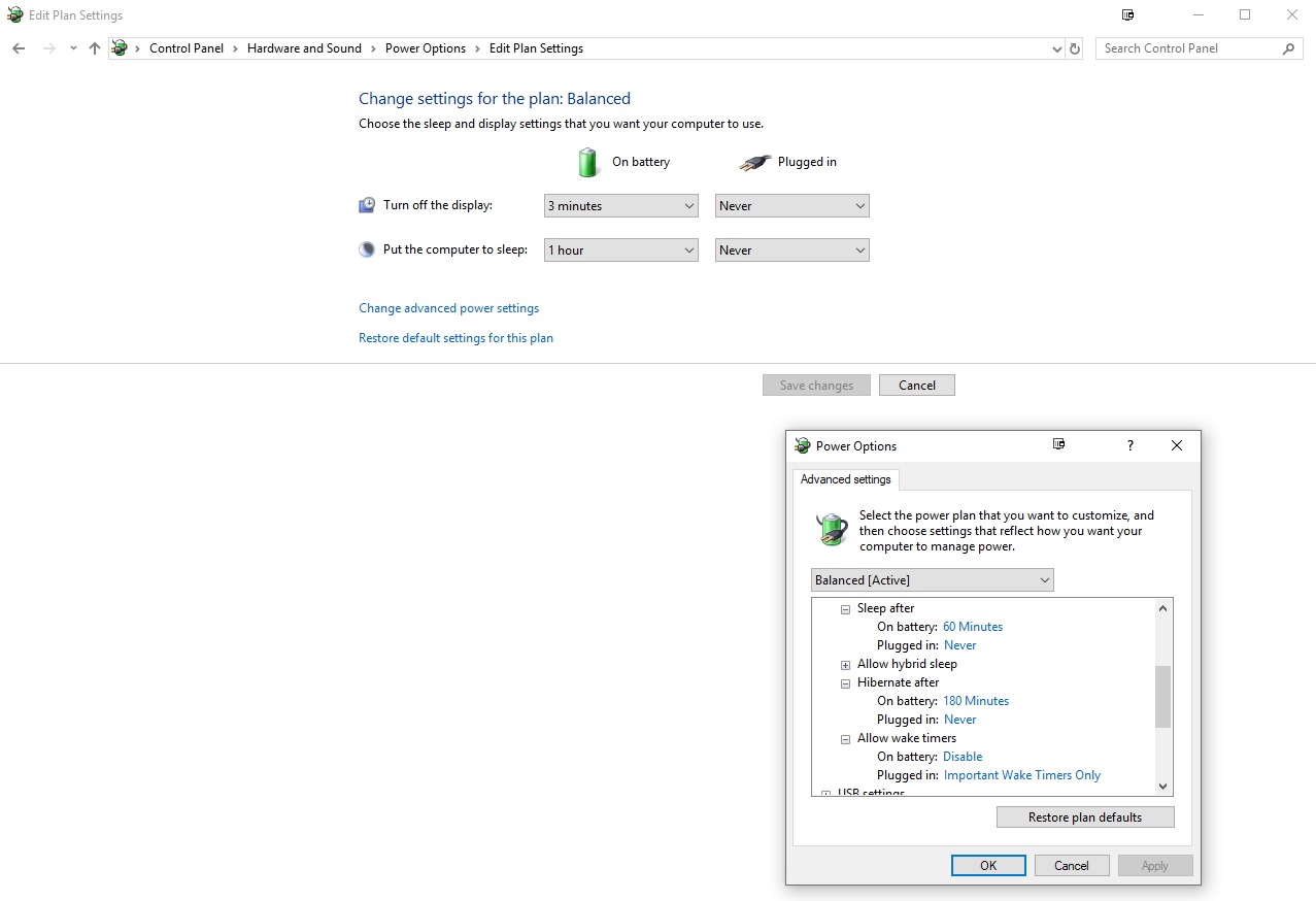

I det vinduet du postet screenshot av, trykk "additional power settings". Deretter "change plan settings" (på den valgte planen). Deretter "change advanced power settings". Trykk på + ved siden av sleep. Trykk på + ved siden av "hibernate after". Velg "never".
Jo, den kan dessverre vekke seg selv, både fra dvale og fra sleep.
Konseptet heter "wake timers", og finnes i alle fall i Windows 10 og Windows 8, tror jeg. Jeg tror det er et slags opplegg som krever støtte både i BIOS og i OS-et. Men inntrykket mitt er at alle nye maskiner har støtte for dette i BIOS, slik at det i praksis er standard funksjonalitet.
Windows Update bruker "wake timers" for å sette opp oppdateringstidspunkter for seg selv, fortrinnsvis om natten. Disse vil vekke maskinen, både fra sleep og fra dvale.
Ok, det er jeg ganske sikker på at ikke min maskin har støtte for. Jeg ser på skjermbildet fra brukeren G lenger ned på siden her, at det kan slås av.
Mener du at jeg skal velge Hibernate after --> On battery: Never (står pr. nå på hele 180 minutter, noe den ikke respekterer)
Den står visst på never allerede. Skru den på, trykk ok, åpne vinduet igjen, og skru av begge. Sannsynligvis hjelper det likevel ikke.
