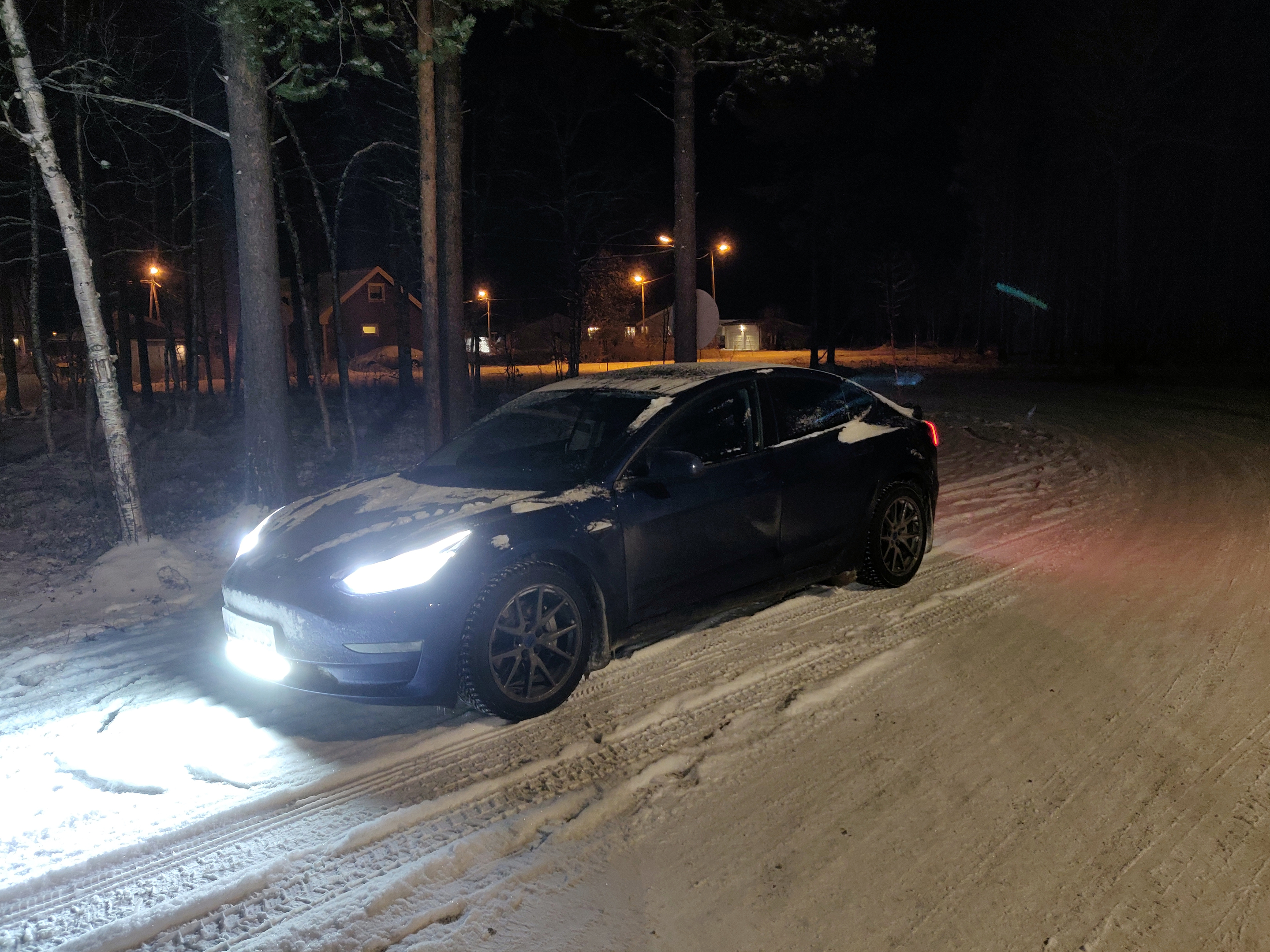

Satser på at man ser elgen bedre denne sesongen med bedre lys.
Pent.
Vurderer ledbar selv på sikt. Selvmontert?

Ja kjøpte kit fra Bilkomponenter. Kabelen man får med er 7 meter for lang så må klippe den en dag jeg orker. Ligger i en stor ball ved siden av batteriet nå. Ellers veldig enkelt å montere.

Det første som slår meg her er at du bør flytte ledbaren opp over skiltet, for det lyses voldsomt opp rett foran bilen der nå som lyset er plassert så langt ned.
Men skjønner fra et estetisk standpunkt at det er montert der det er.
Er en radar i veien der :p
men lyset er bra altså. Ledbaren har to cm lag med is på seg på bildet som ikke akkurat hjelper på.
Hvordan er den koblet? :)
Som alle andre ekstralys bare med en canbus boks mellom lykten istede for en strømtyv som i gamle dager :p
ellers bare sikringer og ett lite rele.
Er samme boks som Teslabjørn har. Blinker jeg 5 ganger med lysene i "off" posisjon deaktiveres/aktiveres ledbaren.

Aha! Jeg så for meg strømtjuv eventuel litt lodding på ledningsnettet nemlig. Så da er det svært enkelt å koble opp dette da? :)
Ja er plug'n play. Napper ut pluggen fra ene lykta og setter i canbus boksen, så kommer det ny plugg fra den man setter i lykta. Kan ikke bli enklere.
Men som sakt er det aalt for lang kabel, så jeg skal klippe den og lodde til uka.
Gjør ikke noe at den er for lang men irriterer meg.

Så ingen grunn til å sette bort monteringen? Jeg egentlig mest bekymra over borringen i plastikken og det med å feste den sånn at den sitter der og det ser pent ut.
Hvor lang tid brukte du?
Nei det vil jeg ikke påstå, men så setter jeg sjelden bort skrujobber.
Er litt vondt å borre  fangeren ja, og er litt trangt å komme til nedi der etterpå med hånda.
Men det går greit. Brukte vel rundt 2 timer. Mye av tiden var bare hodekløing på hvor jeg skulle stripse fast all den ekstra kabelen.

Det gjør det jo selvfølgelig enda mer utfordrende å få lyset opp. Jeg skjønner at det kan være et godt nok lys der, spesielt om man ikke var fornøyd i utgangspunktet. Men det er ikke til å stikke under en stol at man mister mye av effekten av lyset ved å plassere det så lavt i tillegg til at lysbilder kommer nærmere enn nødvendig som kan føre til selvblending.
Men har man ingen andre gode plasser å montere det så fungerer det godt nok der.
Jeg venter på den "nye versjonen" av Model 3 LR og der skal lyktene være noe forbedret så kanskje lysene der er gode nok. Men blir sikkert bedre med ledbar uansett. Jeg får se hva jeg gjør på sikt.

Joda ville nok vært bedre å montert den høyere. Aller best på taket kansje.
