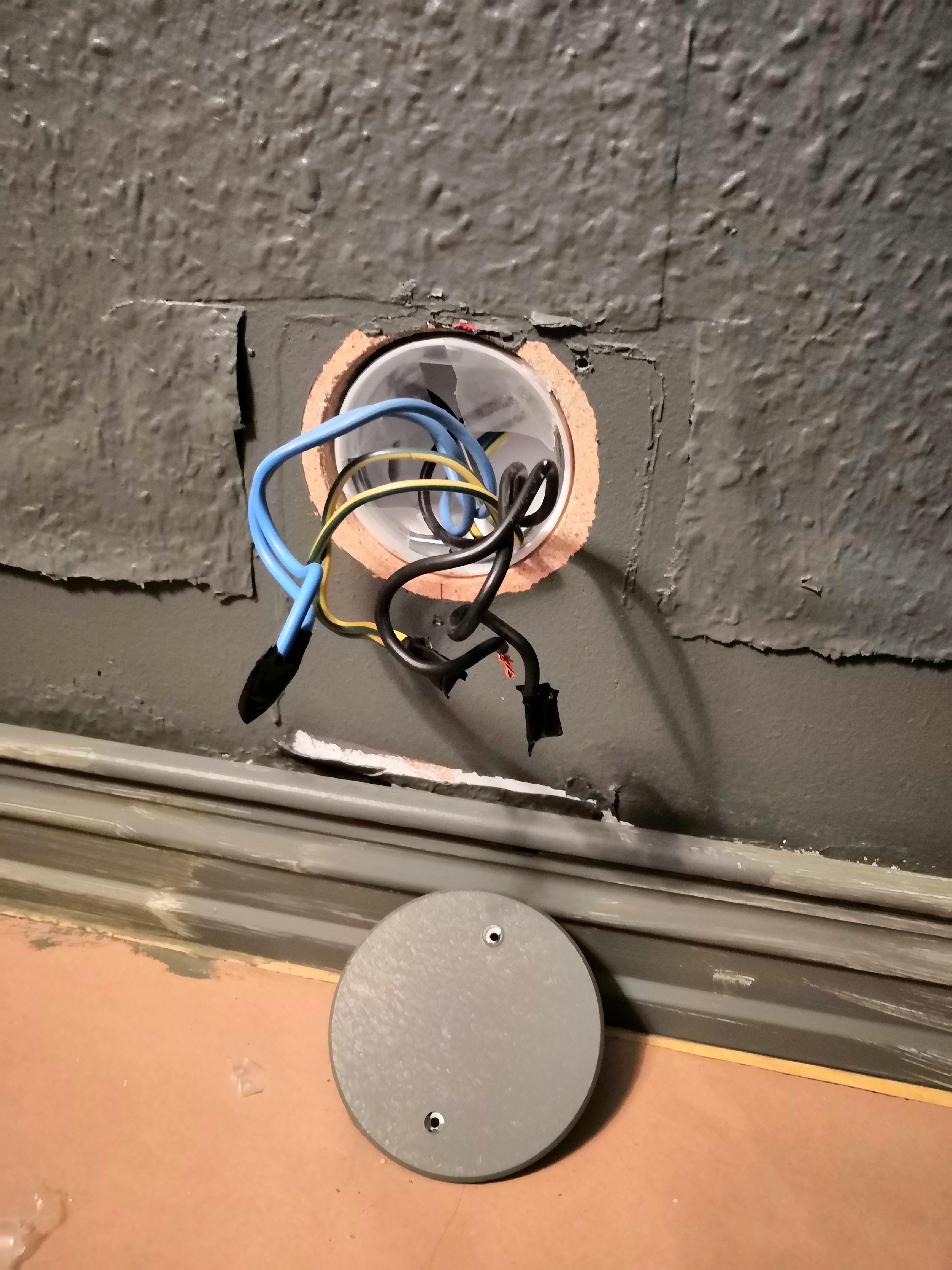

Satte på dekkplate foran stikk, strømmen gikk :(
Hei!
Flyttet inn i hus like før jul og holder nå på å pusser opp i forbindelse med det. På den ene veggen så hang det et gammelt oppheng og en stygg boks for panelovn som ikke var i bruk. Jeg tok av dette opphenget og boksen, tok elektrotape rundt de løse ledningene og satte på dekkplate.
Det som også skjedde da var at to stikk i nærheten også mistet strøm. Det skjønner jeg ikke noe av. Hvorfor? De ledningene jeg tapet var ikke festet i noe annet som virket å ha noe formål, kun i den boksen som jeg har bilde av under her.

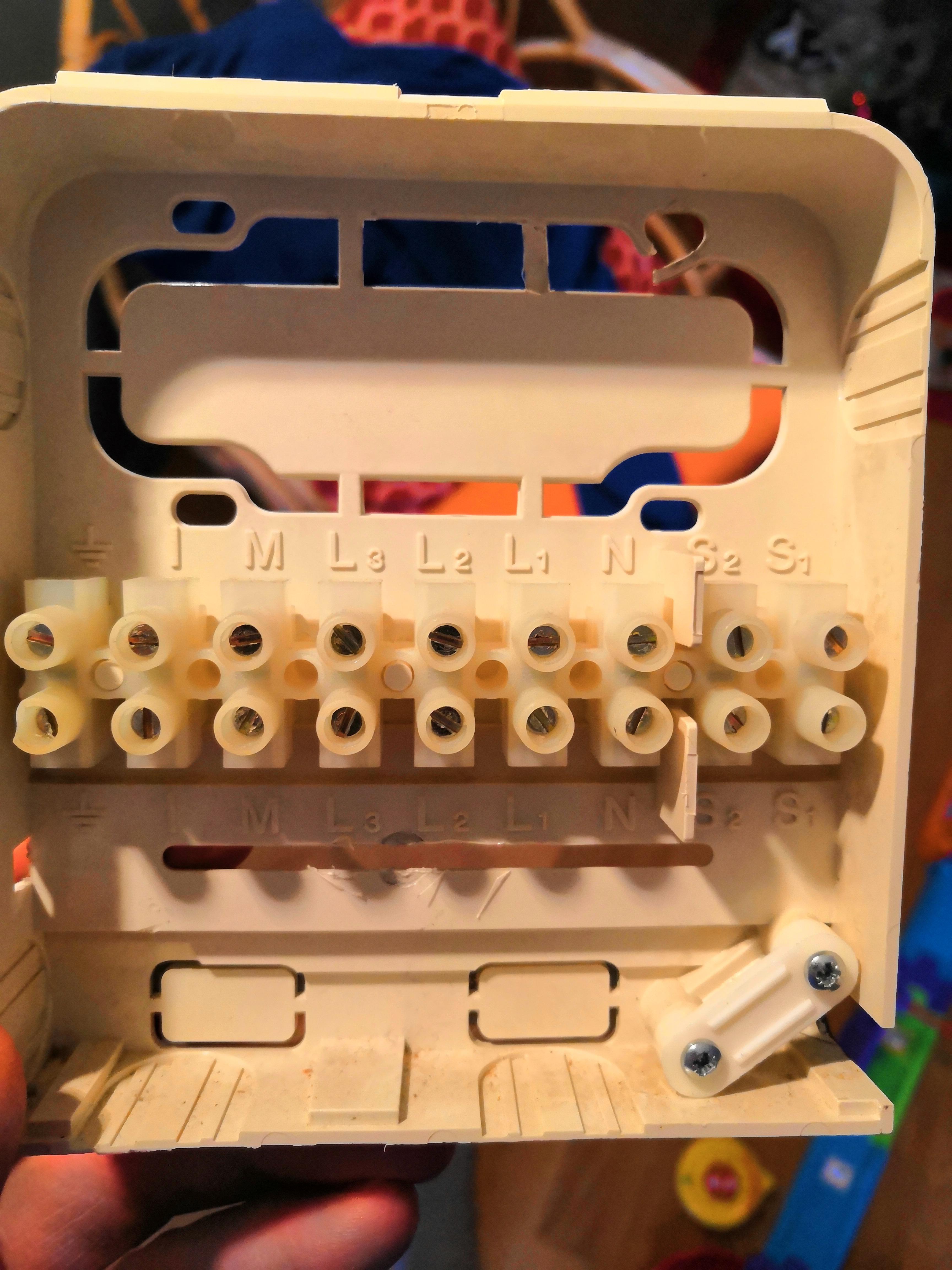

Jeg husker heller ikke hvor de var koblet i inn i boksen. Noen av dere som kan hjelpe meg med det? :)
Ringe en elektriker i morgen? Var det mer en 3 ledninger i hullet bak boksen?
Hvis det stemmer, har det vært en sammenkobling av fargene så strømmen kommer fra sikringsskapet, mot varmeovnen og så videre til noen kontakter.
Endret av traskas waits for alice
Jøss, kjapt svar :)
Ja, det var totalt seks ledninger da. To sorte, to blå og to gul/grønn.
Har et oppdrag på Mittanbud for elektriker, så mulig må la de ta dette også da. Men kjett om jeg kan ordne det selv lzm :)
Det skjedde fordi ledningane i boksen forsyner stikkontaktane. Når du har tre ledningar inn og tre vidare så må dei nødvendigvis gå til noko. Dei går mest sannsynleg vidare skjult til stikkontaktane som mista spenning.

Det ser dessuten ut til at du har forsøkt å tape noen av de sammen? Det er en oppskrift på brann. De må koples skikkelig sammen med med f.eks Wago-klemmer.

Jeg har ikke tapet ledningene sammen. De er tapet hver for seg og sammen etterpå. Det ble jeg fortalt på OBS Bygg at var nok for å unngå evt brann.
Men er det noen som har svar på hvor i boksen jeg kan koble de ledningene sammen igjen da?
De må kobles sammen farge på farge for at de skal føre spenning videre til neste stikk.
Dette må du IKKE gjøre med tape, men med Wago.
Rettere sagt, skal ikke DU gjøre det da du åpenbart ikke har peiling nok til å drive med slikt selv, og det er fare for at noe kan skje (brann).
Jeg anbefaler deg å få en trikker til å fikse dette for deg.

Det er bra. For å tape ledningene sammen ville være å lage en svært farlig brannfelle.
Inntil du får elektriker til å fikse problemet så må du slå av sikringen til den kursen og helst være hjemme

Mener du at elektrikertape ikke isolerer 230V?
Ut fra bildet så ser det ut som det er brukt elektrikertape. Det er kurant å tape en blank ledning. Ser heller ikke noe galt i å tape sammen isolerte ledninger.
Høy spenning og lavt strømtrekk hadde vært å foretrekke i en situasjon med dårlig kontakt, sånn rent teknisk. Mao, du fokuserer på feil verdi. Men uansett så skal man ha god og sikker kontakt.
Problemet er om det er en god gammal twist'n tape løsning, altså kobber mot kobber i en kobling med teip rundt.
