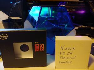

Nei, jeg har ikke overklokket overhodet..
Du har ikkje montert den enda. Jeg tror faktisk ikkje du har cpuen engang....
Så når du ba om bilder av RTX2070 kortene jeg kjøpte, så var det ikke fordi du lurte på størrelsen, men fordi du skulle "avsløre" meg?
Sorry Nizzen, men ikke alle her på forumet er like tragiske som deg...
Neste blir vel at jeg bare lastet dette ned fra Internett? :p
Konge :D
Neste gang skal jeg få deg til å benchmarke! Det begynner å komme seg :p
