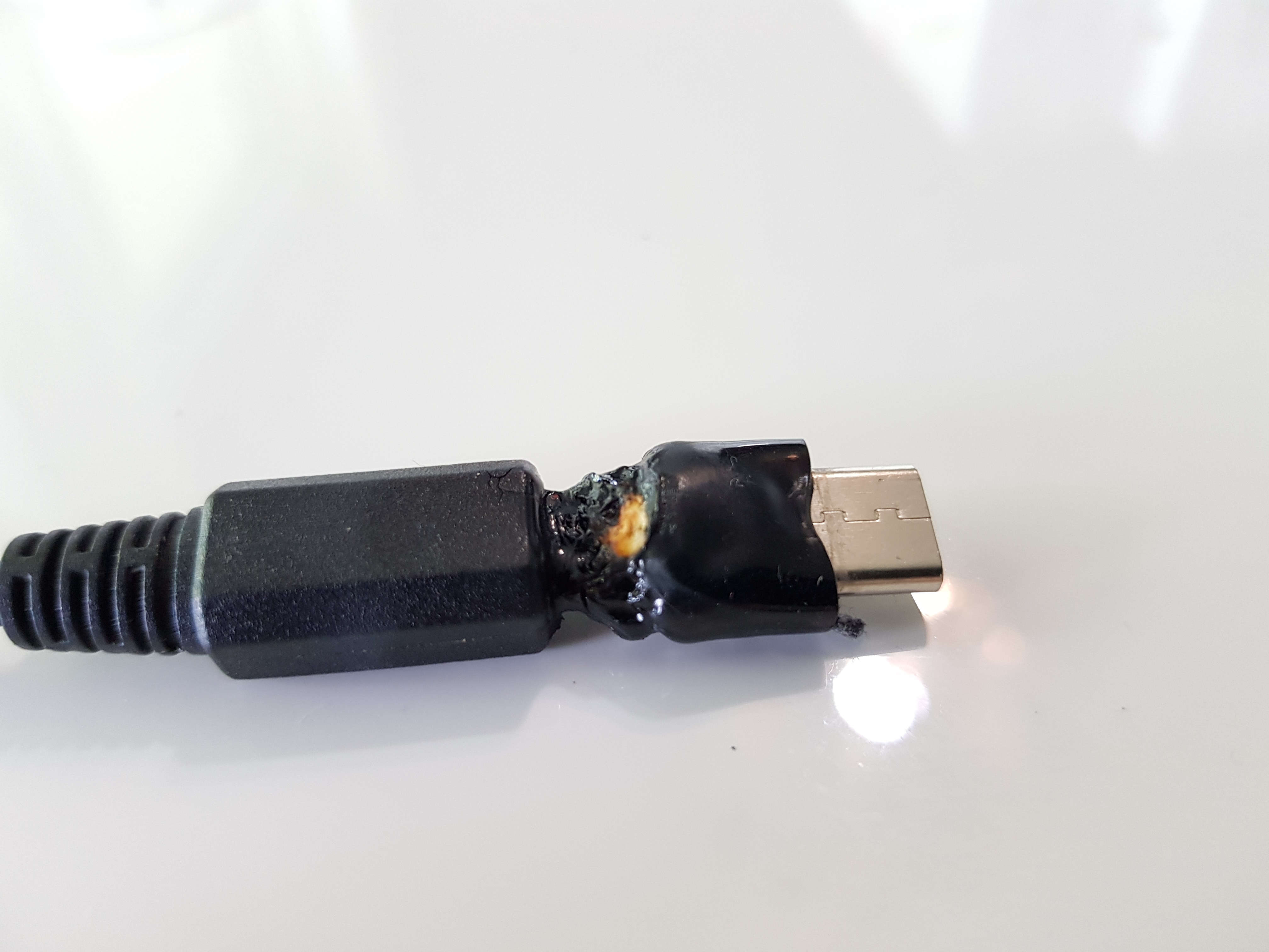

Mr Pepe Skrevet 15. august 2017 Skrevet 15. august 2017 (endret) Så, jeg våknet idag og merka at det lukter noe dritt i hele leiligheten, som smeltet plastikk. Fant ikke ut av hva det var, helt til jeg skulle lade mobilen. WTF ???? Bra jeg ikke dro på jobb, da kabelen var på teppet nede i stua Endret 15. august 2017 av Mr Pepe
Dubious Skrevet 15. august 2017 Skrevet 15. august 2017 Ser ihvertfall ikke ut som original, og liggende på teppe?
Leif1961 Skrevet 15. august 2017 Skrevet 15. august 2017 Knuste S7 edge 2 uker siden og fikk erstatning nettopp. Nå vurderes det Mate 10, S8+ eller Note 8Må lese meg fram om disse nåPoster også i Mate 10 forum
Mr Pepe Skrevet 15. august 2017 Skrevet 15. august 2017 Ser ihvertfall ikke ut som original, og liggende på teppe? Ja, var liggende i stua på teppet koblet i stikkontakta uten noe tillkoblet på den. Hvilken type kabel er dette? Aner ikke, var en kabel jeg hadde liggende. Mistenker den adapteren usb til usb c , da jeg før dette skjedde stussa over at det tokk 7 timer til full oppladet, uansett om jeg testet en annen samsung lader eller kabel fra samsung note 4, s6 etc , og den ville ikke hurtiglade, mens med orginale usb c kabelen så lader den uten problem på hurtiglading.
