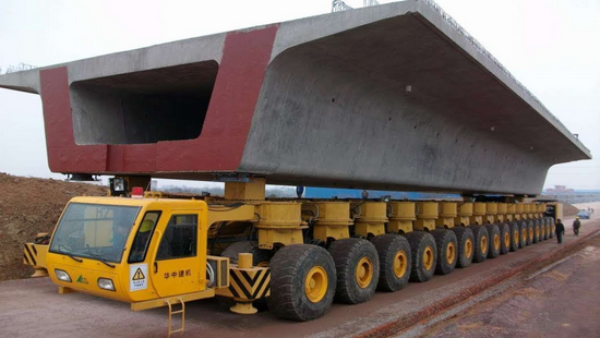

Markedet for en felgmontert motor må jo være konebiler hvor lav uavfjæret vekt er prioritet nr 10 000. Hva de skal med en så kraftig felgmotor? Tja, si det. Kanskje til noe sånt:

Eller noe sånt:
