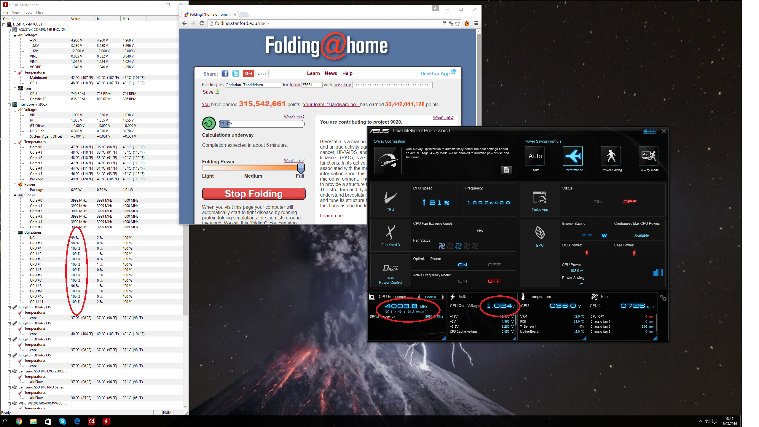

Brb, skal disable 2 kjerner, teste 4000mhz og sjekke forbruk.
Aisuite, og utifra temp så stemmer det nok. Stock 5960x blir endel varmere, så høyere strømtrekk tipper æ.
4000x100. 6 aktiver kjerner, 12 aktiver tråder.

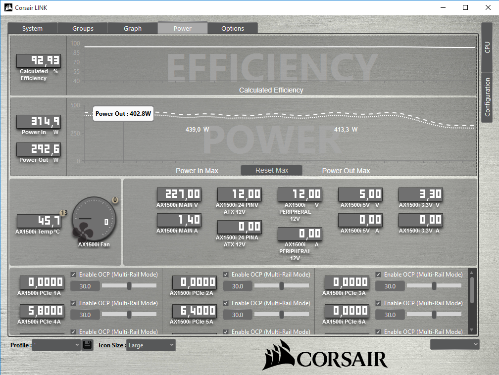

Her er forbruk på 5960X 3700/3700 og 980Ti på 1500. Kortet trekker ca 300 ellerno + alt annet i systemet, HDD, ssder, 9 vifter og pumpe osv. aner ikke strømbruket på det. Under 100% load.
