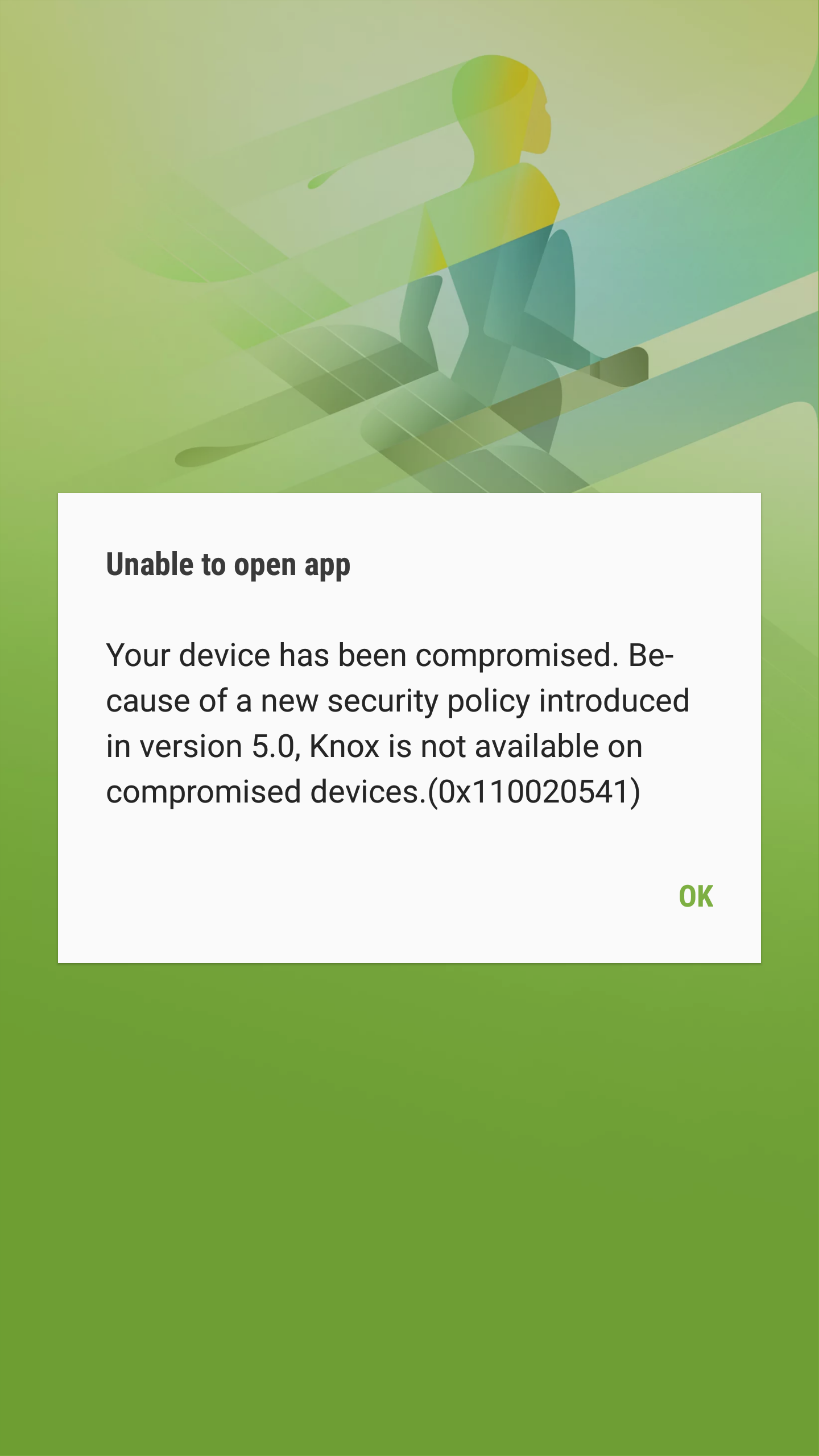

Mulig det er nevnt tidligere, men s health data er nå beskyttet av Knox så om du feks har trigget knox får du ikke bruk appen.
Jeg fikk S Health til å virke etter jeg flashet stock firmware etter å ha komt fra custom ROM
På 7.0 eller 6.0.1? Knox beskyttelse av S Health er visst nytt i Nougat :)
Hvis du reflasher hele rommet med Odin, INKLUDERT BTU CSC som medfølger skal den virke igjen. Stalltips
Ellers virker s-health på alle custom android nougat rom.
Original firmware, mm
