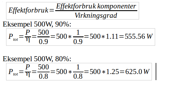

Det er riktig det du sier angående virkningsgrad i PSU, og jeg tror folk har forstått det. Men jeg ser dere snakker likevel forbi hverandre.
Hvis du måler effektforbruket til en PC (uavhengig av hva som er i den), så blir nesten all den energien omdannet til varme, samt litt til støy og kinetisk energi for luften, men også dette blir til termisk energi ute i rommet. Så når en PC måles til å bruke 500W fra stikkontakten så tilfører den 500W med varme i rommet.
Det samme gjelder for en CPU som bruker 80W eller en GPU som bruker 150W under last, dette blir til varme i rommet.
Når det er sagt, så blir virkningsgraden til PSUen som en multiplikasjonsfaktor på toppen av totalt energiforbruk, og det var kanskje det du ville understreke G?

Jeg ønsker ikke å kverrulere om det. Men må få nevne at "på toppen" blir et litt hverdagslig begrep. Multiplikasjonsfaktoren er jo under 1.
Nei, multiplikasjonsfaktoren for totalt effektforbruk blir åpenbart over 1, det oppstår ikke energi i PSUen.
Men nå har jeg overforenklet med å anta at virkningsgraden er konstant, noe den ikke er. Her er et eksempel på en god PSU:
Hvis vi virkelig vil ha det nøyaktig kan vi gjøre litt regresjon og finne en funksjon for det, men alle forstår poenget.
Ok, ser regnestykket. Min feil. Jeg blander multiplikasjonsfaktor som du sikter til direkte med tallet for virkningsgrad. Virkningsgraden er alltid 1 eller lavere, om ikke noe spektakulært skjer. Fyll inn spektakulære faktorer selv  :)
Virkningsgraden kan også brukes som multiplikator, noe jeg har benyttet meg flittig av i tidligere utregninger. Tipper at multiplikasjonsfaktoren du viser til er de på verdiene 1,11 og 1,25.

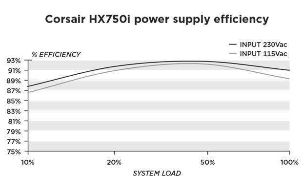

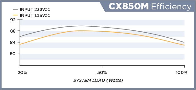

Jeg kopierte tidligere inn følgende fra en PSU, som også viser dens karakteristikk:
80 PLUS ® Titanium Certified, 93.90% 94.38% 91.99% Efficiency At 20% 50% 100% Rated Load
Koster mer enn det smaker?

Jeg vil si at virkningsgraden til PSUer er noe alt for mange overser.
Noen kjøper kanskje en varm AMD-CPU og GPU og en billig PSU og tenker ikke over at varmeproblemene baller på seg. PCen er kanskje noen kroner billigere i innkjøp med vil gi mye mer varme over tid og ikke minst kortere levetid på komponentene.
Det er relativt lett å regne ut hvor mye varme PSUer vil skape, men det er derimot vanskeligere å kvantifisere hvordan stabiliteten til strømforsyningen påvirker levetiden til komponentene. Alle som har litt kjennskap til elektronikk vet at dette spiller inn over tid. En god PSU kan være forskjellen på en maskin som blir ustabil etter 3 år og én som varer ennå lengre.
Når socket 115xs firekjerner har en så kjedelig utvikling som de har, så burde alle som ønsker en kraftig maskin tenke mer langtsiktig. Jeg vil anbefale å se på en Haswell-E(/Broadwell-E når den kommer) med flest mulig kjerner, et godt hovedkort(gjerne arbeidsstasjonshovedkort) og en veldig god PSU. Med god PSU snakker jeg om virkningsgrad og stabilitet, ikke nødvendigvis flest mulig watt. Dette vil gi en maskin som sikkert kan holde over 6 år, og gi bedre ytelse enn socket 115x i hele tidsrommet.
Ja det blir alltid en vurdering hvor grensen for fornuft og galskap går.
Men jeg vil si at 80 Plus Gold bør være "minimum". Jeg titter litt på RM750 mot HX750i. Jeg ser at disse kan levere en god del effekt før viften starter, faktisk mer enn AX-modellen.
