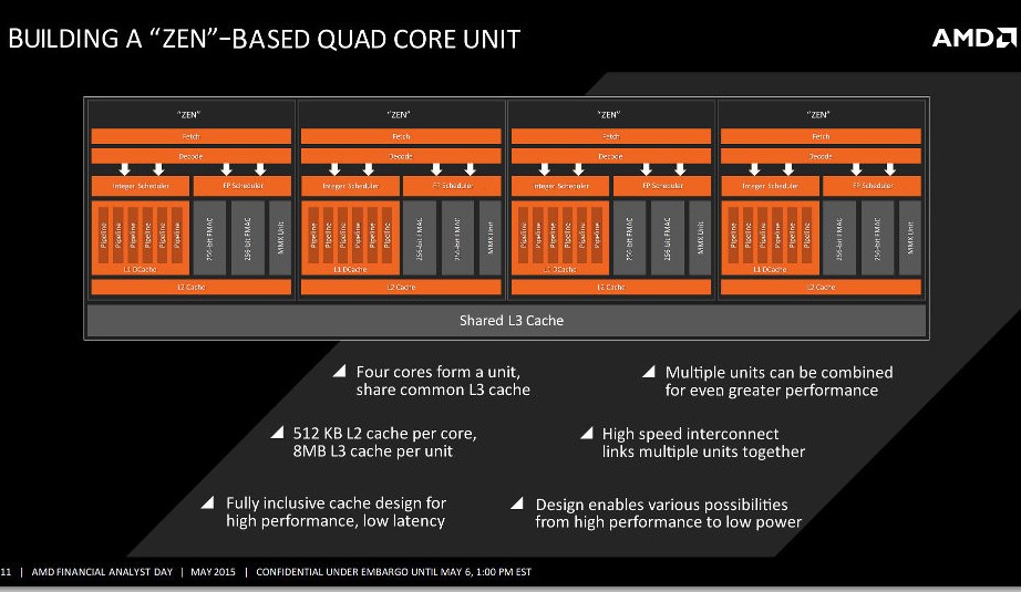

OHJohansen Skrevet 29. april 2015 Skrevet 29. april 2015 Bilde lekket av det som skal være AMDs nye Zen-arkitektur.RYKTE: Ny AMD-arkitektur skal gå Intels Hyper-threading i næringen

Simen1 Skrevet 29. april 2015 Skrevet 29. april 2015 (endret) Det virker som det er en del misforståelser i artikkelen: 256bit FP (FMAC) er mer enn nok bit for å være avansert. 256bit beskriver i denne sammenheng to ting, presisjon og båndbredde. Det er neppe relevant å slå sammen de til en 512bit FMAC, men heller mer relevant å dele de opp til flere samtidige regnestykker med lavere presisjon. For eksempel er 64bit presisjon ofte mer enn nok for vitenskapelige utregninger. Da får ZEN muligheten til å stykke opp FP regnestykkene til blokker a for eksempel 32 eller 64 bit alt etter hva som passer. Den totale regnebåndbredden på disse blir sannsynligvis doblet fra dagens nivå (forutsatt at disse ikke må klokkes ned eller bruker flere klokkesykluser) At integer økes fra 4 til 6 per kjerne tar jeg med en klype salt. Det vi ser på plansjen er at integer reduseres fra 8 til 6 per modul. Så kan vi heller se på hvor mange tråder disse modulene kjører. Dagens kjører to tråder, altså 4 integer per tråd. Zen skal etter det jeg har lest andre plasser kjøre 4 tråder per ZEN-modul eller ZEN-kjerne om du vil for ZEN får 1 fysisk kjerne per modul i motsetning til dagens 2 kjerner per modul: I dag: 1 modul = 2 kjerner = 2 tråder ZEN: 1 modul = 1 kjerne = 4 tråder Med forbehold om at jeg har misforstått. TDP-tallet er bare tøv. Zen skal ut i et vidt spekter av produkter med TDP fra ganske lav til høy. 10-150 Watt for å ta et grovt anslag. Endret 29. april 2015 av Simen1 1
Simen1 Skrevet 29. april 2015 Skrevet 29. april 2015 Skulle ikke kjernene bli enklere, ikke mer avanserte? Så vidt jeg forsto fra andre kilder skulle de bytte bort kompleksitet mot økt klokkehastighet og økt antall tråder. Blant annet går bort fra OOO-prinsippet (stokke om på rekkefølgen instruksjoner og data) og til in-order prinsippet. Det betyr at de vil få massevis av "bobler", ubenyttet tid, i pipelinene, noe de utnytter ved såkalt fine grained multithreading. Altså at hver gang det oppstår en "boble" så kan en annen tråd veldig kjapt ta i bruk den ledige tiden til noe. Kanskje med så lite som 0-1 klokkesykluser veksletid. Kompleksiteten av OOO sluker energi. Det er her hele 4 tråder per kjerne kommer til sin fulle rett. Lavt energiforbruk betyr at mer av energien kan gå til de riktige tingene, nemlig utregning, og mindre til stokking av rekkefølge. Gjort riktig vil neppe ytelsen per tråd øke noe særlig selv om klokkehastigheten blir vesentlig høyere, men de kan pøse på med ørten kjerner. Ja, en ting til er at OOO tar opp mye plass på chipen. Det kan de erstatte med for eksempel flere kjerner. Flere rykter sier lansering i 2017, ikke 2016, re-introduksjon av SECC (mulig det bare var for server). SECC er slot in CPU a la Pentium III og Athlon K7. Sist men ikke minst, dette er en suppe av rykter der noe kan være sant, annet usant og noe halvsannheter, misforståelser eller ting de velger å endre på før lansering. Så det er all grunn til å ta mange klyper salt. 3

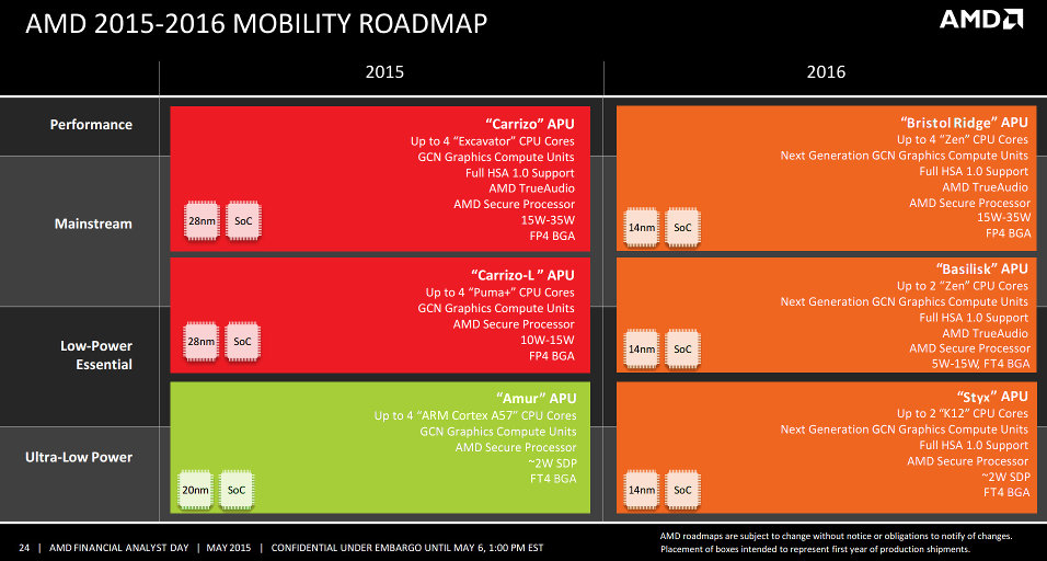

Simen1 Skrevet 29. april 2015 Skrevet 29. april 2015 (endret) Mer grafikk: Nederste bilde nevner også en helt annen kjernetype, K12, for ultra low power mobile. Forgjengeren er basert på ARM A57. K12 skal være AMDs første egenutviklede kjerne med ARMv8 instruksjonssett. Den som lekket bildene har også litt tekstinformasjon: Zen kjernene bygges i enheter a maks 4 kjerner (med mulighet for produkter med færre kjerner). Hver kjerne deler L3 cache. Hver kjerne har sin egen private L2 cache. Zen-kjernen uten cache tar mindre enn 10 kvadratmillimeter plass på 14 nm. Endret 29. april 2015 av Simen1
efikkan Skrevet 29. april 2015 Skrevet 29. april 2015 Zen ser ut til å bli et mer modulært design, med blokker på fire kjerner slik at AMD lett kan skalere fra APUer(som får en grafikkmodul i tillegg), til desktop-CPUer på 8 kjerner og server-CPUer på 16 kjerner. Dette må selvsagt ikke forveksles med Bulldozer-moduler. Versjoner med noen deaktiverte kjerner vil helt sikkert komme. At kjernene får 6 integer pipelines er ikke utenkelig, dette vil være ganske billig å implementere. Men dette må ikke blandes med antall threads i SMT. Nå har ikke jeg sett noe sikker informasjon om hvor mange threads en Zen-kjerne skal støtte med SMT, men vi må ikke narres til å tro at dette har noe med antall integer pipelines. 6 integer pipelines betyr derimot at opptil 6 matteoperasjoner fra samme thread kan utføres samtidig hvis de ikke har avhengigheter. Nytteverdien av dette vil være veldig begrenset uten en god prefetcher og OOO. Prefetcher er nok snart den mest kompliserte delen av en CPU, men det er også ekstremt viktig for å få god ytelse til typisk desktop-bruk. En kjerne uten OOO vil ikke duge til stort annet en tallknusing, og da er gjerne GPUer et bedre alternativ.
Knutgrus Skrevet 29. april 2015 Skrevet 29. april 2015 Dette er CPUer, ikke GPUer. Det er veldig forskjellig. Eksempelet er jo ikke relevant. Veldig mange programmer bruker bare en kjerne, og mange bruker to. Det å utnytte 4 er sjeldent, mye brukt i spill. Over 4 kan du lage en liste over program som støtter det, er ikke veldig mye av det. Hvis du ser på tester så slår dual core i3 med HT FX 8350 i spilltester. Selv om spill/programmer ikke drar nytte av mer enn 4, er det kjekt å ha flere. Bruksmønsteret mitt endret seg etter jeg fikk 8. Trodde ikke jeg hadde bruk for, men plutselig går det an å gjøre flere ting samtidig. Så om noe bare bruker 4, går jeg ikke i bios og skrur av resten De får andre ting å styre med. Simen: interessant og lærerikt det du skriver. Forstår det jo, men tar etter mamma her. Tror bare mer og mer på at det er magi det som skjer inni kassa der
