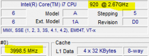

i7 920.
Kommer ikke høyere stabilt pga dårlige minnebrikker.
Er helt normal oc på 920 dette så ingenting å poste egentlig..
Kjør dette i halvt år uten et eneste hickup
Først på stock kjøler, men synes synn på CPU når den var 90grader ved load.
Kjøpte en Hyper 212 Evo CPU Kjøler, så nå er den på ~57grader ved load.
Poenget mitt er for oss som fortsatt har denne 4år gamle 920 CPUen, overklokk, så er den med lenge enda. Trenger ikke kjøpe nytt. :)
Stock 2,6GHz 3Dmark = 4417 (Cinebench 3,70)
OC 4,0GHz 3DMark = 7005 (Cinebench 6,86)
