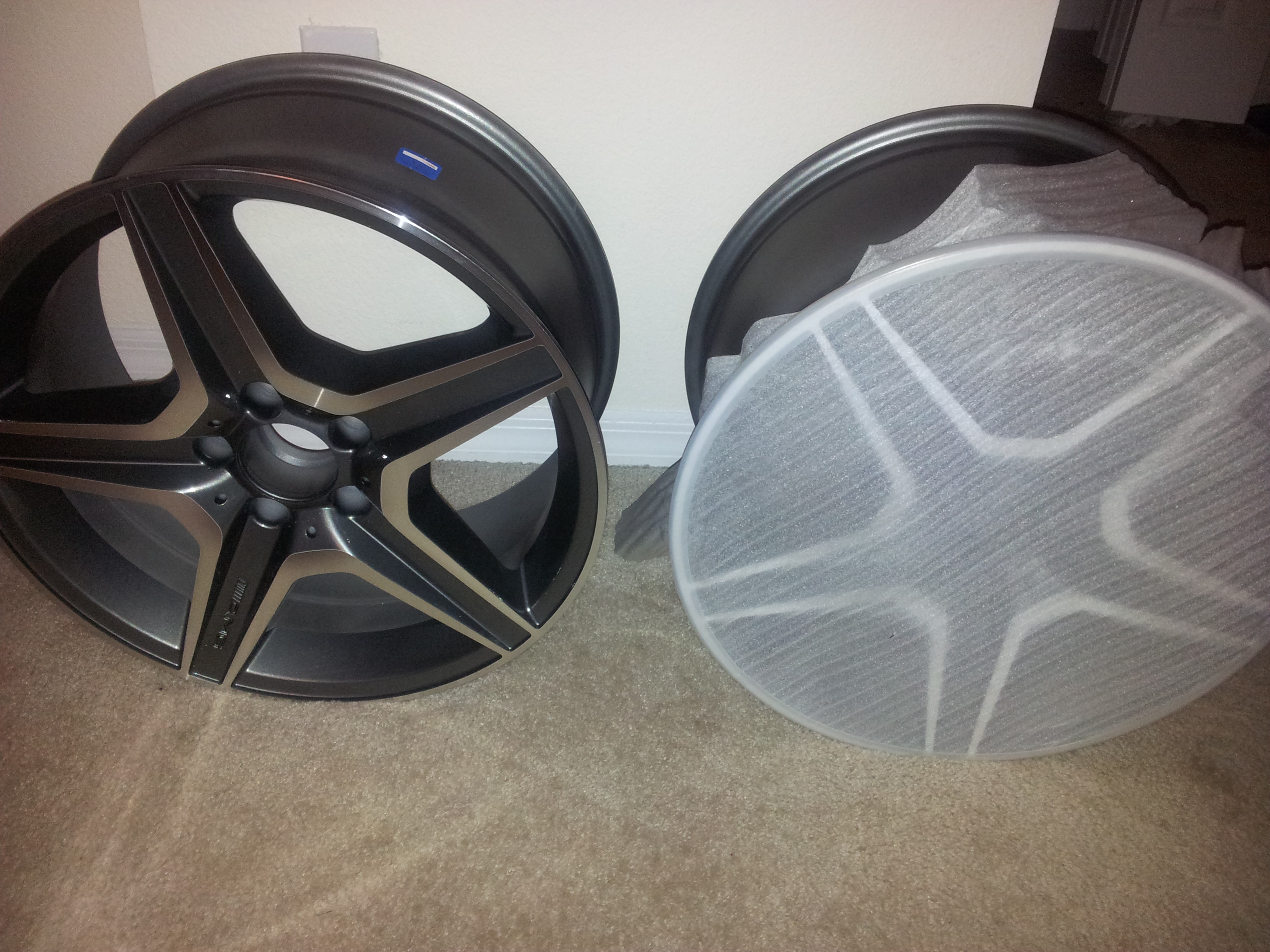

Noen her som har erfaring med spacers på felgene, og kjøring med disse over lengre tid? Virker som jeg må ha 5mm på forhjulene på de nye felgene mine, men er litt skeptisk til dette.
Gleder meg forøvrig til å få de på bilen, ser sinnsykt mye bedre ut enn de gamle.
