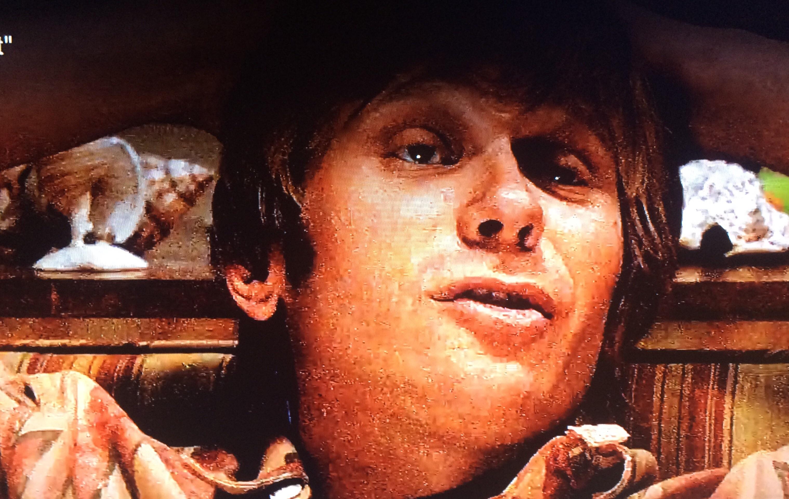

neeeeii Skrevet 26. juli 2015 Skrevet 26. juli 2015 (endret) Noen som vet hvorfor det kommer opp små hvite prikker på skjermen når jeg ser på film ps4? Er kun på ps4. Har prøvd annen tv og forskjellige hdmi kabler uten at det hjalp. Kan det være noe med Playstation'en? Er kun når jeg ser på film, aldri når jeg spiller... Takk! Edit: La til et bilde for å vise hvordan de prikkene ser ut. Endret 26. juli 2015 av neeeeii
Dragen Skrevet 26. juli 2015 Skrevet 26. juli 2015 Jeg fikk det samme på PS3 når jeg brukte en dårlig HDMI-kabel.

neeeeii Skrevet 26. juli 2015 Skrevet 26. juli 2015 Jeg fikk det samme på PS3 når jeg brukte en dårlig HDMI-kabel. Har prøvd hdmi kabler til flere hundre kroner, likt på alle. Glemte forresten å nevne at problemet er kun på netflix..
LarZen Skrevet 26. juli 2015 Skrevet 26. juli 2015 Har prøvd hdmi kabler til flere hundre kroner, likt på alle. Glemte forresten å nevne at problemet er kun på netflix.. Gå i setting på PS4 og sett DeepColor fra automatisk til av. Se om det har noen effekt.

neeeeii Skrevet 26. juli 2015 Skrevet 26. juli 2015 Har prøvd hdmi kabler til flere hundre kroner, likt på alle. Glemte forresten å nevne at problemet er kun på netflix.. Gå i setting på PS4 og sett DeepColor fra automatisk til av. Se om det har noen effekt. Virket ikke det heller..

LarZen Skrevet 26. juli 2015 Skrevet 26. juli 2015 (endret) Virket ikke det heller.. Det var dumt. Du skriver "Har prøvd annen tv og forskjellige hdmi kabler uten at det hjalp". Men kjører du via en receiver? Isåfall prøv uten den og gå direkte. Prøv også under options til PS4. Lyd og skjerm<Videoutdatainnstillinger og sett Oppløsning fra automatisk til 1080i og evnt 720p. Bare for å se hva som skjer da. EDIT: Får du "snø" på spill som kjører i nativt 1080p også? Endret 26. juli 2015 av LarZen
neeeeii Skrevet 26. juli 2015 Skrevet 26. juli 2015 Det hjalp heller ikke... Får kun kun hvite prikker når jeg ser på noe..
LarZen Skrevet 26. juli 2015 Skrevet 26. juli 2015 Det hjalp heller ikke... Får kun kun hvite prikker når jeg ser på noe.. Det skjer på Netflix ikke sant? Men skjer det samme om du starter et spill som kjører i 1080p? Om du har prøvd med et annet TV og skiftet HDMI kabler så kan det være noe med din PS4. Evnt om du kan fjerne PS4 ifra området du har den da det kan være elektro magnetiske forstyrrelser som gjør dette. Evnt prøv med en gull belagt HDMI kabel av nyeste standard. Og prøv å slett Netflix appen og last den inn igjen.

CaZpeR Skrevet 26. juli 2015 Skrevet 26. juli 2015 (endret) Har du prøvd å endre fargeinnstillingene på setttings? Jeg måtte det etter en oppdatering som tulla til bildet (ble forskjellige prikker, men da i meny og spill også). Ikke at det forklarer lesefeil på scorpions plata. Endret 26. juli 2015 av CaZpeR

neeeeii Skrevet 26. juli 2015 Skrevet 26. juli 2015 (endret) Takk for hjelp alle sammen! Har fått bort de hvite prikkene når jeg ser på video, men fortsatt litt på mørke områder.. Er det noe mer jeg kan gjøre enn å endre bilde innstillinger og HDMI kabler? Endret 26. juli 2015 av neeeeii
