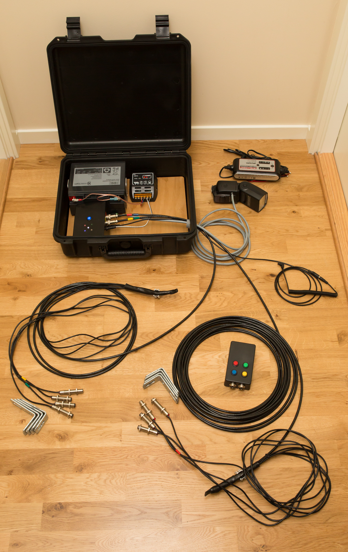

Professor Balthazar Skrevet 25. september 2014 Skrevet 25. september 2014 Jippiiii, da er min store fugledetektor endelig ferdig :-) :-) Løsningen består av fire stk. lasersendere med fire stk laserdetektorer som fungerer på hele 10 meter. Det er utgang for et digitalt speilreflekskamera, samt for en blits. Løsningen har intelligens for å holde både blits og kamera våken (slik at ikke noe går inn i "sleep funksjon". Det er et stort batterie som holder alt aktivt i tre døgn, samt en vanntett koffert som gjør at installasjonen kan brukes utomhus. Detektorene er parret to og to slik at to stråler må brytes samtidig før kameraet trigges. Det er benyttet fire sensorer slik at det kan monteres en kontrakrets (for montering motsatt vei) dersom sollyset lammer noen av detektorene. 2
