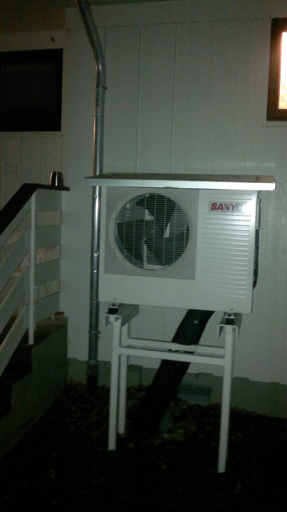

Ettersom det ser ut til å være en litt overgjenomsnittet interesse for varmepumper bland deltagerene i denne tråden føler jeg for å vise frem noe et varmpepumpeanlegg som det vil ta litt tid å spare inn ;)
Dette er et ettermontert luft til vann Co2 varmepumpeanlegg kombinert med sonestyrt varmestyring i huset som styrer husets radiatorer samt den ene panelovnen som er igjen :)
En Sanyo Co2 :)

Ahaaaa... Du snakker om den orginale sone sonden? Den bruker ikke vi heller!
Anlegget her har 7 soner som er styrt av en ekstern sonestyring :)

Samme som meg.
Gulvvarme fordelt på 7 soner som styres av en enkel trådløs Uponor sentral.
Tanken til KCC er å ha Co2 pumpens romføler sentralt plassert, justere inn samtlige sløyfer manuelt for deretter å la pumpen justere alle sonene synkront i forhold til ute & inneføleren.
