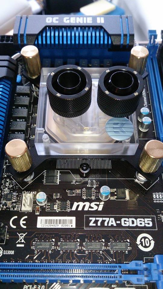

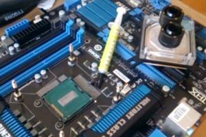

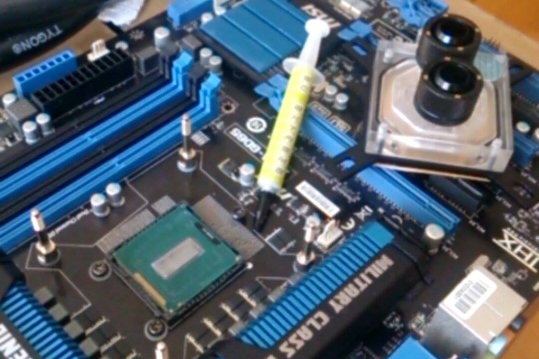

Montering av naked Ivy på og ny pumpetopp med tank i nytt kabinett. Legge en strek på langs, lage ett kryss eller smøre med spaden som fulgte med?

Var det vanskelig å delidde?
Post temperatur forskjellen :)
I haswell tråden ligger det video av meg delidde. 1. post.
Forvent 10- 15 grader kaldere :)
https://www.diskusjon.no/index.php?showtopic=1514887
Hmm... Det betyr jeg kan senke spenningen et hakk tror jeg og fortsatt holde meg på 4.5 på min 3570K. Antar at delidde metoden er så og si prikk lik på haswell og Ivy Bridge...?
Dette skallet som er igjen, hvor solid er det? Og bør jeg ikke få byttet til noen litt kortere skruer når jeg fester vannblokka igjen?

"Skallet" er ganske skjørt. Det er hardt men ganske sprøtt. Det er også ganske langt fra festene og inn til brikken, slik at det blir desto større vektarm om den ikle blir skrudd på helt plant med brikken. Trykket bør heller ikke være så høyt, selv om det viktigste er vinkelen.
Riper er heller ingen slager, av åpenbare grunner.
Slik så CPUene ut før, og fortsatt de skjermkort der ute med en brikke som står uten beskyttelse (IHS), så det går jo, men de er ganske utsatt. Nye skruer vil vel forhindre deg i større grad at blokka går så langt ned/mye trykk og feil vinkel.

Btw: brukte naked mount kittet til ek

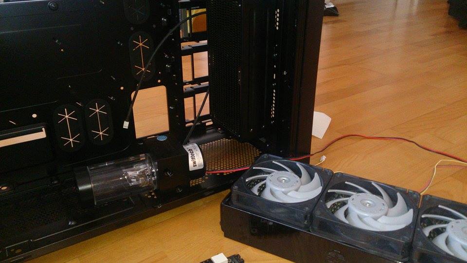

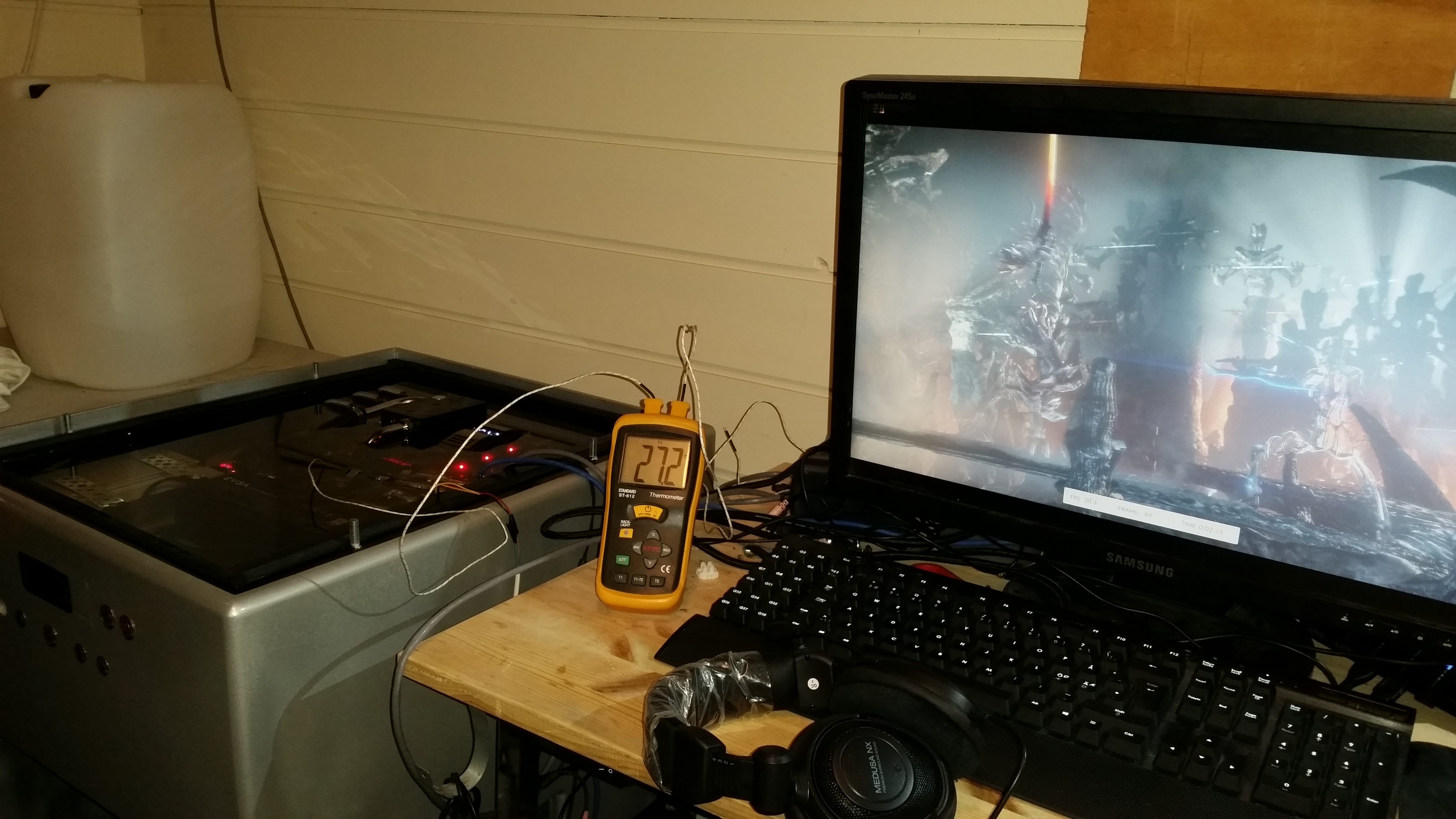

Da var maskinen startet opp skikkelig, og det er ikke bare funksjonstest, men også en varmetest som står på agendaen. Og neimen var det ikke vanskelig å lage det kokvarmt inne på det lille rommet.
Maks
Olje - 44 grader
Kjølevann - 43,5 grader
romtemp - 30-33 grader i inntak på PC/der jeg sitter
Oljetempen stiger naturligvis langt tregere enn kjølevannet, så dette var en stabilisering etter et par timer med BF4. Hadde håpet på rundt 40 ish grader, men med så høy romtemp (med vinduet fullt oppe så går den litt ned) så må det nesten forventes.
Tipper derfor det blir å droppe oljekjøler, da den følger kjølevanntempen ganske greit, og skal ikke gå stort høyere. Lasten på PCen er omtrent også på maksimalt nivå uten noe ekstra kjøling (kjøleaggregat). Da sparer jeg risiko og tid, og kan ha oljefilteret og oljepumpa direkte i oljebadet. Jay. :D

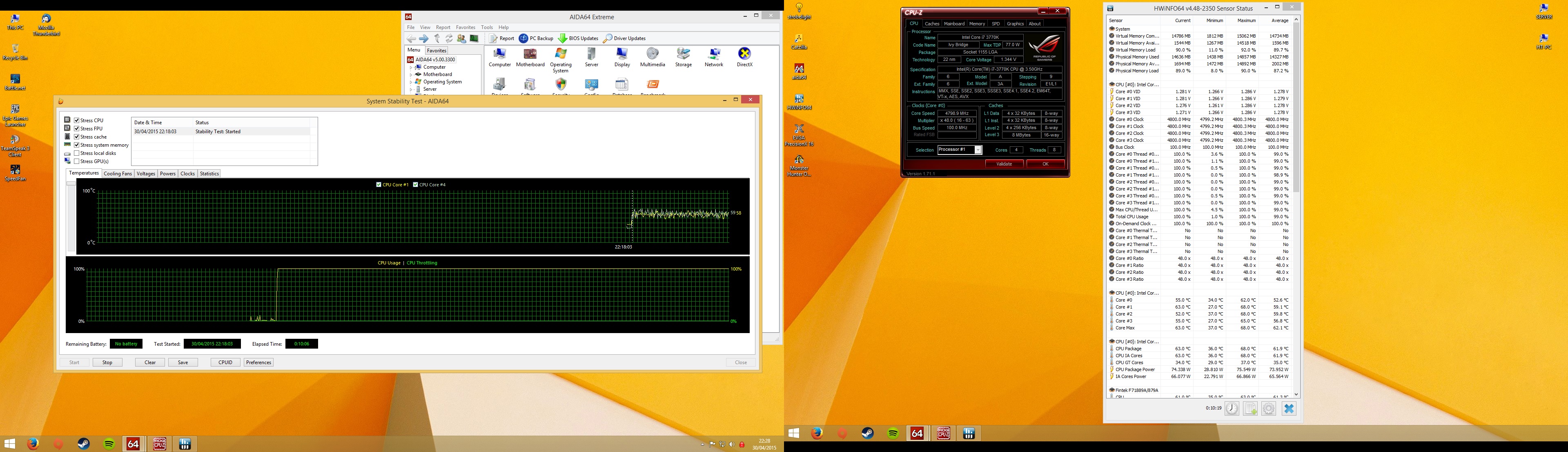

Edit: Dette var med:
* 5960x - 4,55GHz @1,39V (cache: 4,3 GHz@1,35V)
(spenninga litt ekstra høyt for å få opp tempen)
* 3 x GTX 780 - 1380/7800 MHz @1,32V
Prøvde på litt ekstra, man da skrudde systemet seg av, og fikk advarsel om at HKet hadde oppdaget uregelmessigheter med PSUen, så den var nok helt presset til grensa. SÅ inntil kjøleaggregat og ekstra EVGA G2 1300W kommer på plass så blir det med dette. Btw: Veldig fint med skikkelig utstyr, både PSU og HK som takler overlast og overvåker tilstanden. Sparer penger på skikkelig utstyr. ;)
