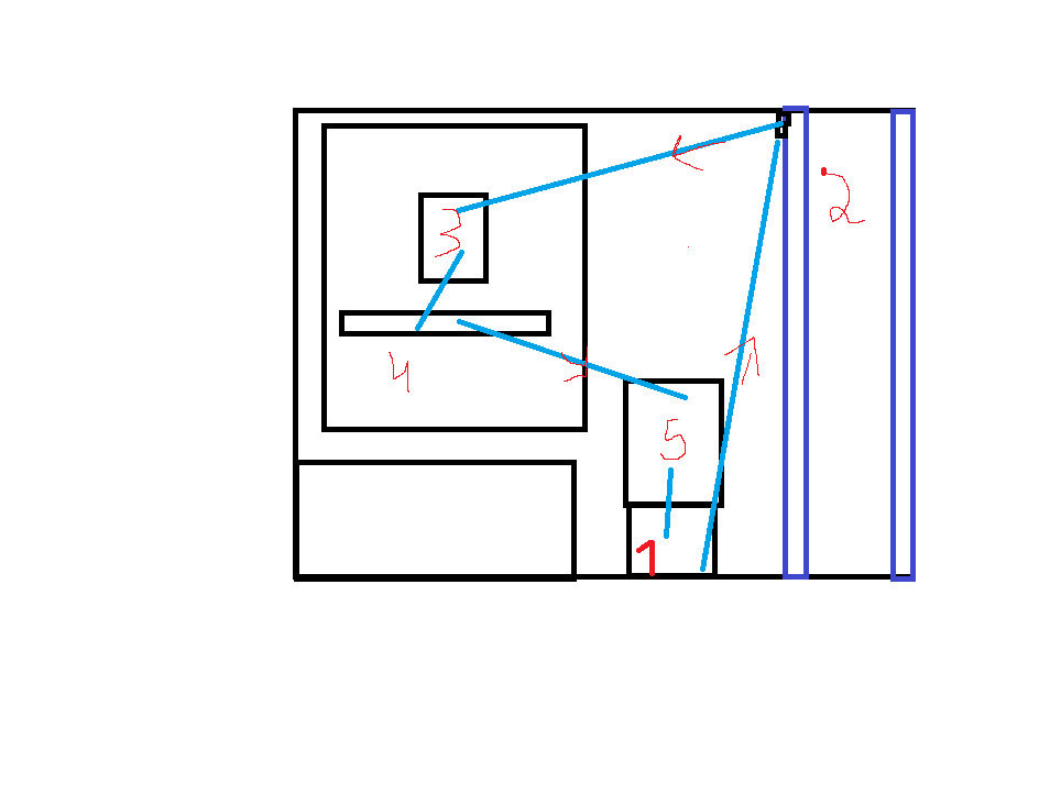

Christian Thork Skrevet 8. desember 2014 Skrevet 8. desember 2014 (endret) Har du ikke fått svar på hvordan loopen bør kobles? Jo, men i Define R5 med rad i front så vet jeg ikke hvor slangene helst bør gå + vannblokk til Gpu. , hvor jeg skal sette pumpe/res i chassiet osv Hadde det gått? Dette er eksempelet jeg har tenkt mest over, og ser ut til å passe, best, men redd for at Res skal blokkere endel av lufta. Er dette den beste måten? btw mine paint skills er ikke så veldig gode Beklager om jeg må det inn med teskje elns. Endret 8. desember 2014 av Snusmumr1kk1

Christian Thork Skrevet 8. desember 2014 Skrevet 8. desember 2014 Drit i hele R5 og kjøp deg ett skikkelig kabinett hvis du har tenkt til å ha vannkjøling. Når du først har begynt med det så forstår du ganske snart at det ikke er noe som heter ett for stort kabinett. Har allerede R5 og liker det veldig godt. Hadde jeg vært veldig interessert i wc så hadde jeg brukt 6K + Vd8 elns. Men til Kabinettet jeg har så hvordan ville du plassert det? Mulig å gå ned til 240mm rad, mer ser ikke helt poenget da det er plass 1

Christian Thork Skrevet 8. desember 2014 Skrevet 8. desember 2014 Takk Kalle, Nesten samme bare at jeg snur radiator. Skal prøve å lage en skisse til
