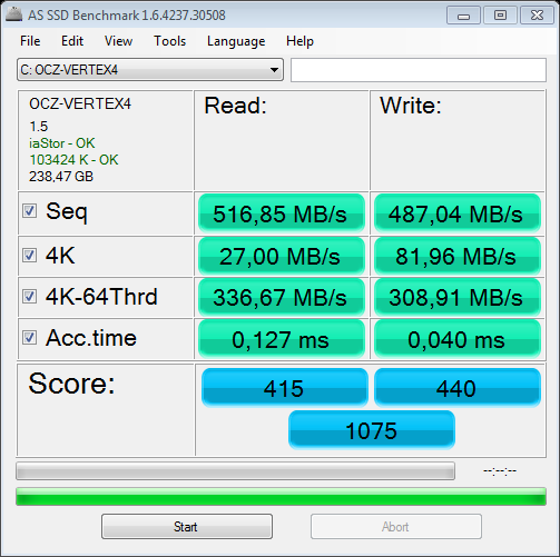

Hmm mener du burde ha fått litt bedre ytelse enn det der Jonic. Har du strømstyrings funksjoner på i BIOS? Slå av ALT slikt i BIOS og test igjen. Så kan du jo legge inn Intel RST 10.8 eller 11.1 driverene (11.5 yter lavere).
Noe sånt? Eller har jeg mer og hente ?

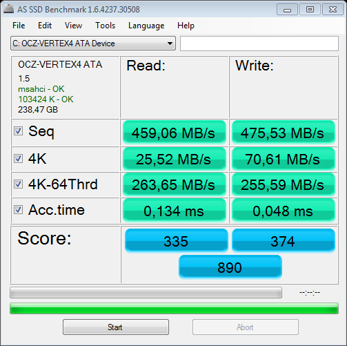

Jeg prøvde SSD disken på Marvell sata porten som kjører på 6GB/S men får elendig ytelse der. Er det noe spesielt jeg må gjøre for at ytelse skal bli bedre der ?
Endret av Jonic

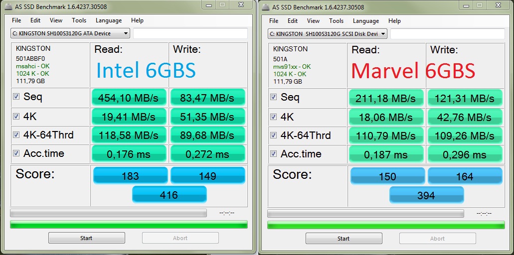

Jeg får ganske dårlige resultater selv om jeg føler jeg har fjort nesten alt riktig. Jeg mistenker at dette har med å gjøre at harddisken min hittil har stått på Marvel 6GBs controlleren, og ikke Intel 6GBs på mitt gigabyte hovedkort, og dermed kanskje ikke har hatt TRIM aktivert? Jeg får litt bedre resultater når den nå er flyttet over til Intel controlleren, men ikke noe i nærheten av det dere oppnår.
Jeg har gjort "alt" som står på første side, slettet alle logger og disablet de, slått av pre/superfetch og alt det der. Redigert registeret for startupnøkkler, men min startup-fane i msconfig ser fortsatt ikke "ren" ut selv om jeg har slettet alt jeg har sett, og kjørt ccleaner etterpå.

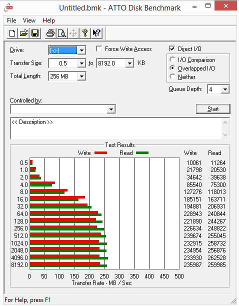

Ok... Prøver igjen med ATTO - kan noen hjelpe meg å tolke denne?
Jeg la nettopp inn beta win 8 drivere fra Intel for å se om det hjelper. Da står det iastorA istedet for storahci, hva betyr det?

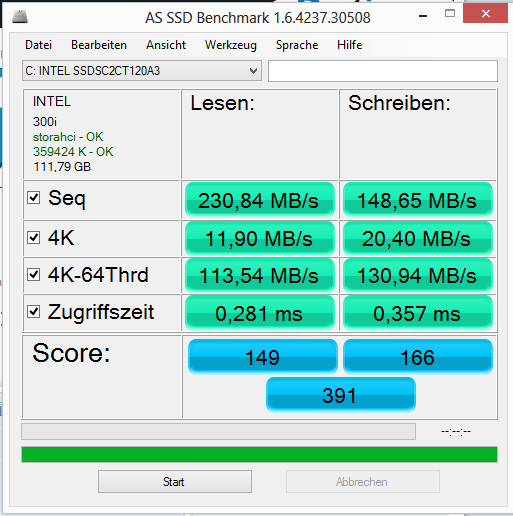

Men var det ikke noe med offset? Er ikke tallet som AS SSD oppga litt pussig? (359424 K). Har fullstendig glemt hva dette er siden jeg tweaket SSD forrige gang.
