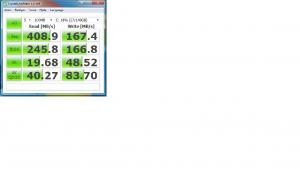

Da fikk jeg mine 2 stk ssd fra dustinhome og det måtte oppgraderes firmware. Intel X25-M 80gb
Har satt de opp i raid, striping, os disker. Win7 ultimate x64
Her er resultat:
CrystalDiskMark 2.2 © 2007-2008 hiyohiyo
Crystal Dew World : http://crystalmark.info/
Sequential Read : 376.508 MB/s
Sequential Write : 169.810 MB/s
Random Read 512KB : 235.302 MB/s
Random Write 512KB : 169.740 MB/s
Random Read 4KB : 19.675 MB/s
Random Write 4KB : 49.523 MB/s
Test Size : 100 MB
Date : 2010/04/12 19:17:07
Hovedkortet mitt er urgammelt, MS7226 (k9n diamond, 590 brikkesett) så det kan vel ha litt å si på hastigheten?
Cpu er amd 6400+ på 3.2 ghz

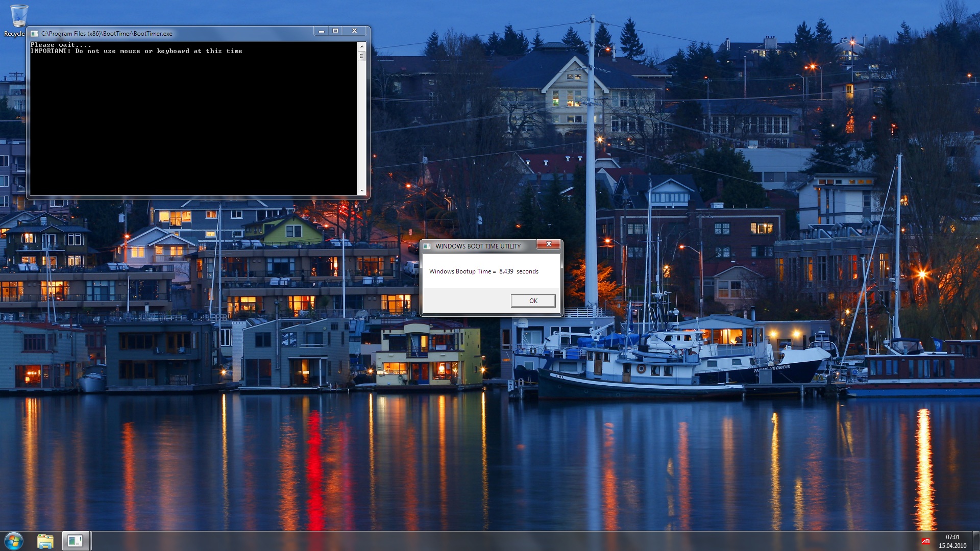

Når det gjelder boot tid og RST v9.6, så er ikke den like sløv som de mellom v8.9 og denne, bildet under er fra en meget gammel og brukt win7 installasjon (til meg å være vel og merke), og heller ikke noen repeterte reboots, bare en enkel reboot med boot timer...

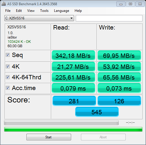

Sitter ehr med min nye Intel 80gig Gen2 "disk", og lurer på hvordan jeg skal gå frem for å få best mulig ytelse.
Hovedkortet mit har et nVidia i680 chipset og det støtter vell ikke AHCI, men skal støtte NCQ så vidt jeg har lest. Så langt har jeg aktivert Raid i bios, men ikke på den SATA porten som jeg har disken på nå. Når jeg aktiverte raid på den porten så ville ikke windows7 boote. Fikk BSOD og reboot mens windows loadet.
Win7 ble installert med SSDen koblet til som en vanlig disk i SATA port 1.

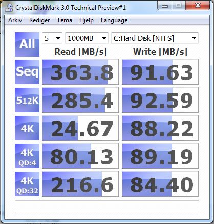

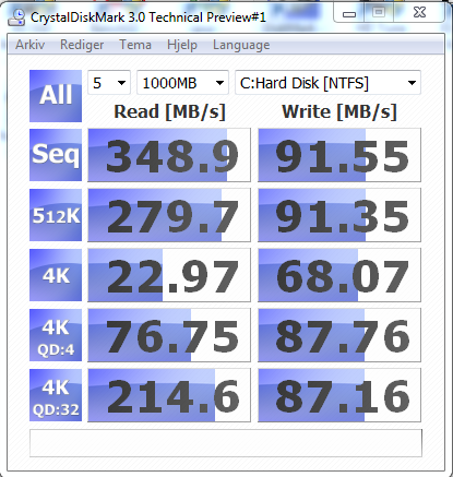

Resultatene fra benchmarken jeg kjørte nettopp ble dette:
Endret av Zepticon

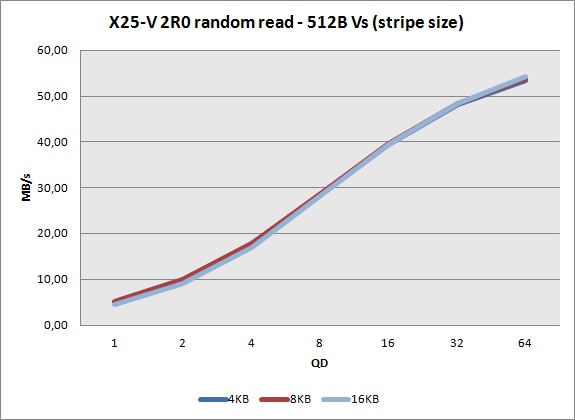

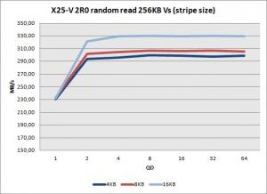

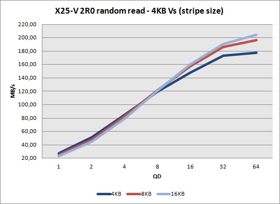

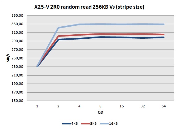

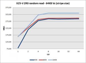

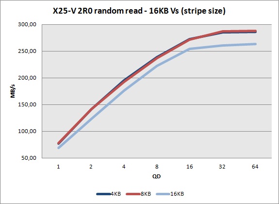

Da har jeg testet ferdig 4-16KB stripe size med 2R0 X25-V.
Diskene kjører OS og er uten WBC i IOmeter sammenheng.
Ytelsen er identisk for alle stripe sizes, litt uventet.
4KB stripe size faller litt bak og det er nok pga at den sammenfaller med 4KB test størrelse.
16KB stripe size faller her bak de andre og det skyldes også sammenfallet med blokk størrelsen.
Her begynner forskjellene å gjøre seg gjeldene, større stripe gir bedre throughput.
(samme som over)
Testet på UD7 ICH10R, Windows 7 x64, IRST 9.6.
rådata for grafene rådata_4-16KB_X25V_2R0.txt (tab separert)
4KB / 8KB / 16KB
