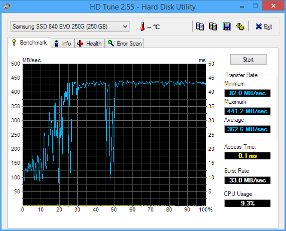

Jeg gjorde en refresh av dataene i september 2014, her er resultatene fra den gang. Dessverre har leseytelsen falt betraktelig de siste syv månedene. Firmwaren som kom den gang løste som kjent ikke problemet.
Her er ytelsen på disken før jeg la inn ny firmware. Ca en tredjedel av disken sliter med lav og varierende lesehastighet, resten ligger der den skal, på 430-440 MB/s.

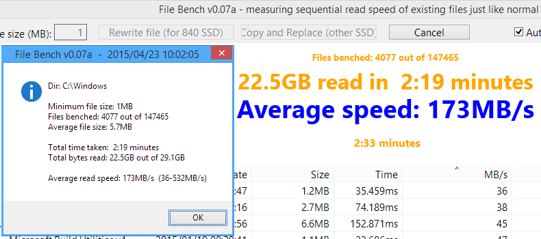

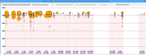

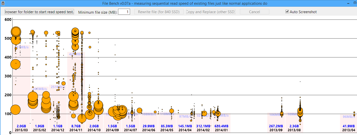

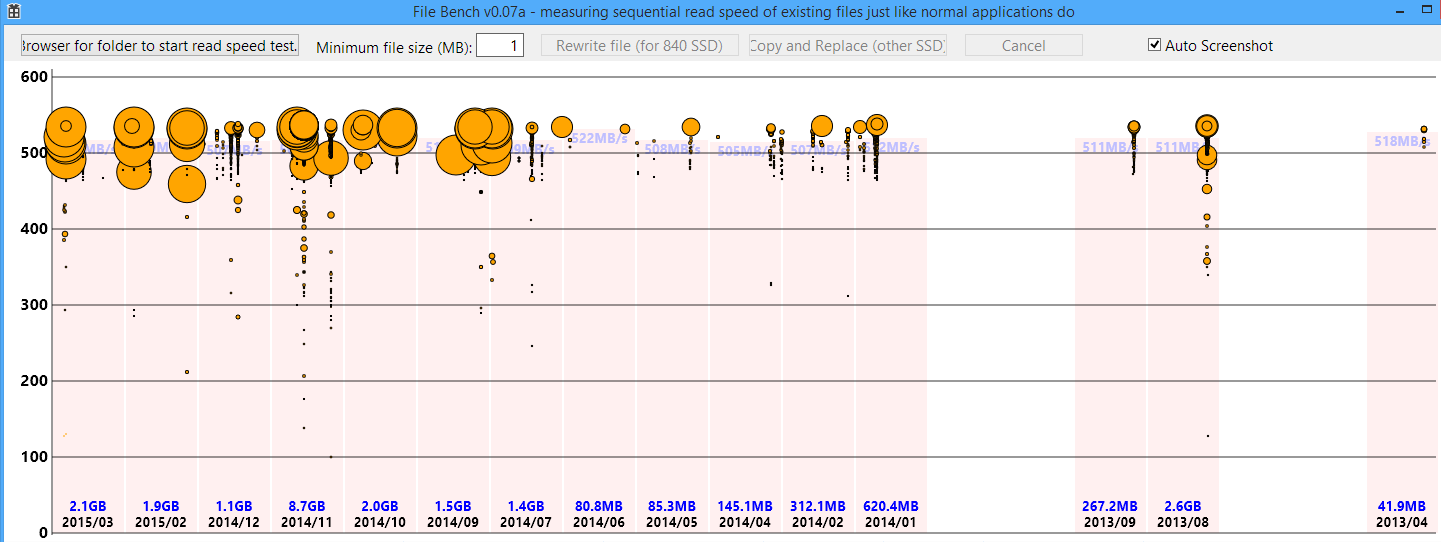

Filebench måler ytelsen mot faktiske faktiske filer på disken, her måles leseytelsen på filer under c:/windows:
Som dere kan se, så er det tydelig at leseytelsen lider mer på eldre filer:

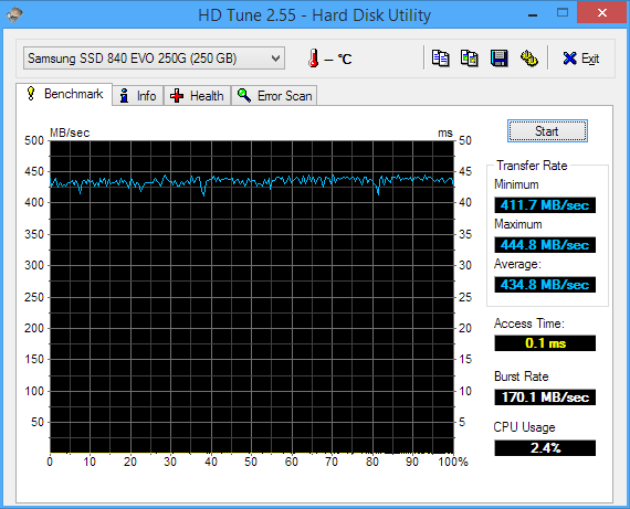

Jeg installerte så Samsung Magician 4.6, la inn firmware EXT0DB6Q, og kjørte 'Advanced performance optimization' som ligger i Magician.

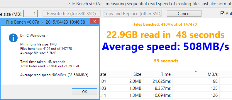

Leseytelsen er nå helt jevn over hele disken:
Filebench har gått fra en gjennomsnittshastighet på 173 MB/s til 508MB/s!
Leseytelsen på eldre filer er like god som på nye filer.
Vi får se om noen måneder om den nye firmwaren nå faktisk har løst problemet!  :)
