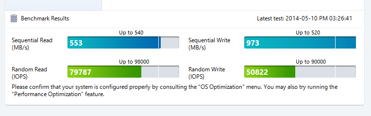

sevs Skrevet 10. mai 2014 Skrevet 10. mai 2014 (endret) Benchmark av 840 Evo i Samsung Magician. Burde den yte bedre? Endret 10. mai 2014 av sevs
