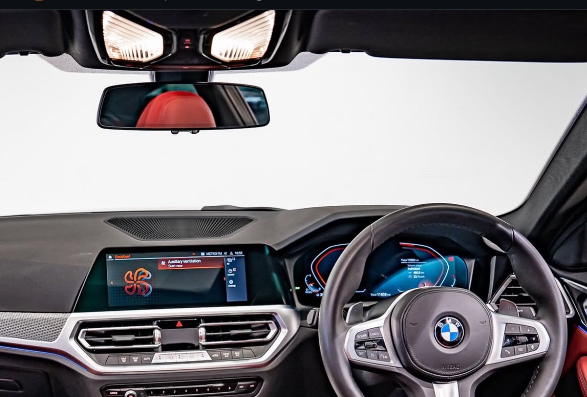

  13. Du kan fort og enkelt se om det er iDrive 8.0 eller 8.5 på hovedskjermens menylinje i bunnen. Om det er annonsebilder av bilen så har de alltid bilder av infotainmentskjermen med ulike funksjoner. iDrive 8.0 iDrive 8.5
