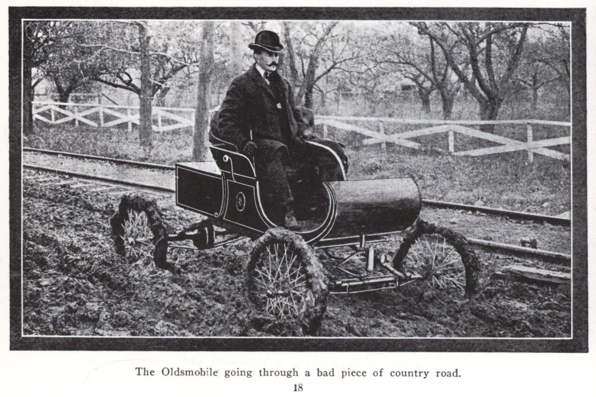

SeaLion Skrevet 24. september 2015 Skrevet 24. september 2015 (endret) Tja, det er mange faguttrykk som er utdaterte, likevel brukes de fortsatt. Dashboard var opprinnelig ei plate/brett (board) forrest på bilen som skulle hindre sølesprut (dash) på passasjerene, altså et skvettbrett på norsk. På den tiden begrepet ble tatt i bruk hadde bilene verken skjermer eller tak og motoren lå under eller bak, så det var faktisk dette skvettbrettet som tok i mot for sølespruten fra hjulene. Men hvorfor vi kaller dagens hylle under frontruta for skvettbrett (dashboard) er helt uforståelig, unntatt når man har greie på bilhistorien. Sjekk ut Oldsmobile Curved Dash fra 1901, som var en av de første bilene med et ekte dashboard. Det var helt nødvendig, for på den tiden så USAs veinett mest ut som digre gjørmehull mesteparten av året. Endret 25. september 2015 av SeaLion 2

sinnaelgen Skrevet 25. september 2015 Skrevet 25. september 2015 Tja, det er mange faguttrykk som er utdaterte, likevel brukes de fortsatt. Dashboard var opprinnelig ei plate/brett (board) forrest på bilen som skulle hindre sølesprut (dash) på passasjerene, altså et skvettbrett på norsk. På den tiden begrepet ble tatt i bruk hadde bilene verken skjermer eller tak og motoren lå under eller bak, så det var faktisk dette skvettbrettet som tok i mot for sølespruten fra hjulene. Men hvorfor vi kaller dagens hylle under frontruta for skvettbrett (dashboard) er helt uforståelig, unntatt når man har greie på bilhistorien. Sjekk ut Oldsmobile Curved Dash fra 1901, som var en av de første bilene med et ekte dashboard. Det var helt nødvendig, for på den tiden så USAs veinett mest ut som digre gjørmehull mesteparten av året. AACAtop10_CurvedDashOlds_2000.jpg Har du prøvd å søke på dashboard plane ? der er det vel strengt tatt ikke så mye skit man skal beskytteres mot ?
