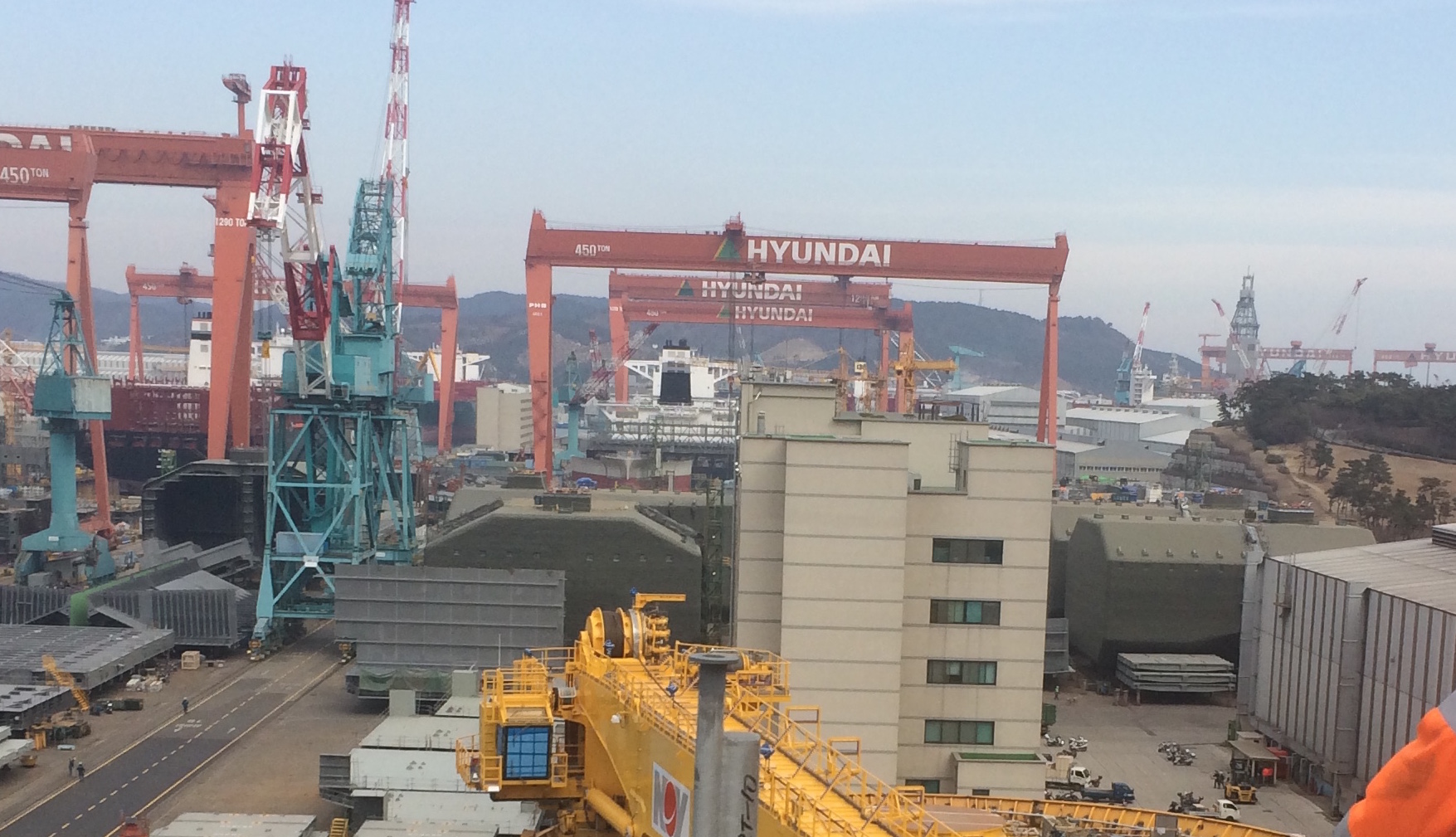

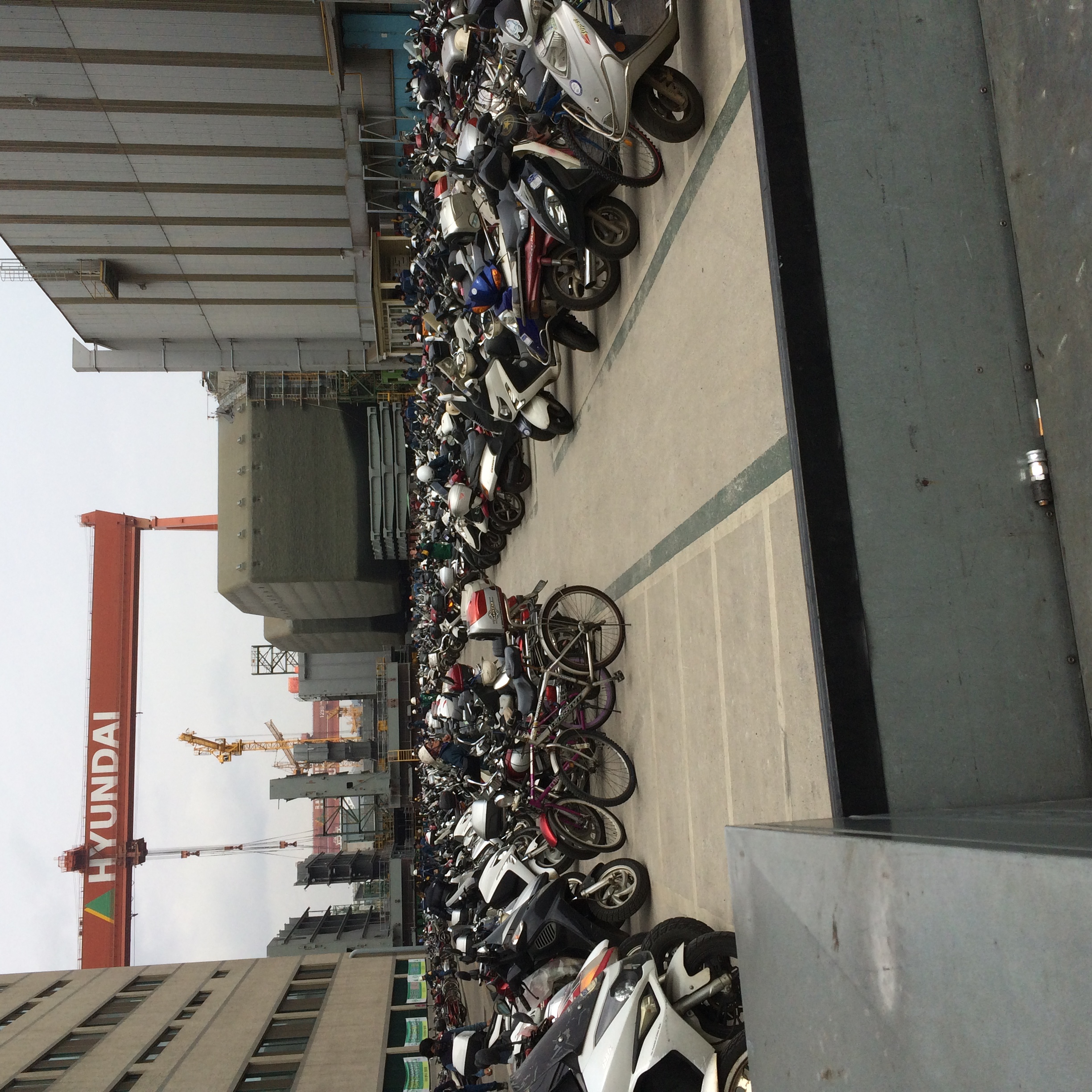

Twinflower Skrevet 8. august 2015 Skrevet 8. august 2015 (endret) Å? Det var nytt for met. Har ikke sett dette, har du bilder? Måtte lete litt, men fant omsider et jeg tok på et verft i Korea i februar i år. De olivengrønne "boksene" i midten av bildet bak havet av e-scootere er isolerte LNG-tanker. edit: og her er enda et bilde hvor du ser flere tanker fra ulike vinkler: Endret 8. august 2015 av Twinflower
Jotun Skrevet 8. august 2015 Skrevet 8. august 2015 Aha! Takk. Skulle gjerne likt å sett de uisolerte og men...
Twinflower Skrevet 8. august 2015 Skrevet 8. august 2015 Aha! Takk. Skulle gjerne likt å sett de uisolerte og men... Fant et annet bilde på nettet også, ikke akkurat uisolert, men det viser designet litt bedre Og innsiden: Du finner masse mer om du tar et google bildesøk på "lng membrane tank"
Jotun Skrevet 8. august 2015 Skrevet 8. august 2015 Er det størrelsen som gjør dette designet bedre egnet? Var jo en relativt stor tank.... Vrient å få sylinder eller kuledesign kanskje? Mens vanlig firkant er veldig ugunstig mtp trykklasse...?
