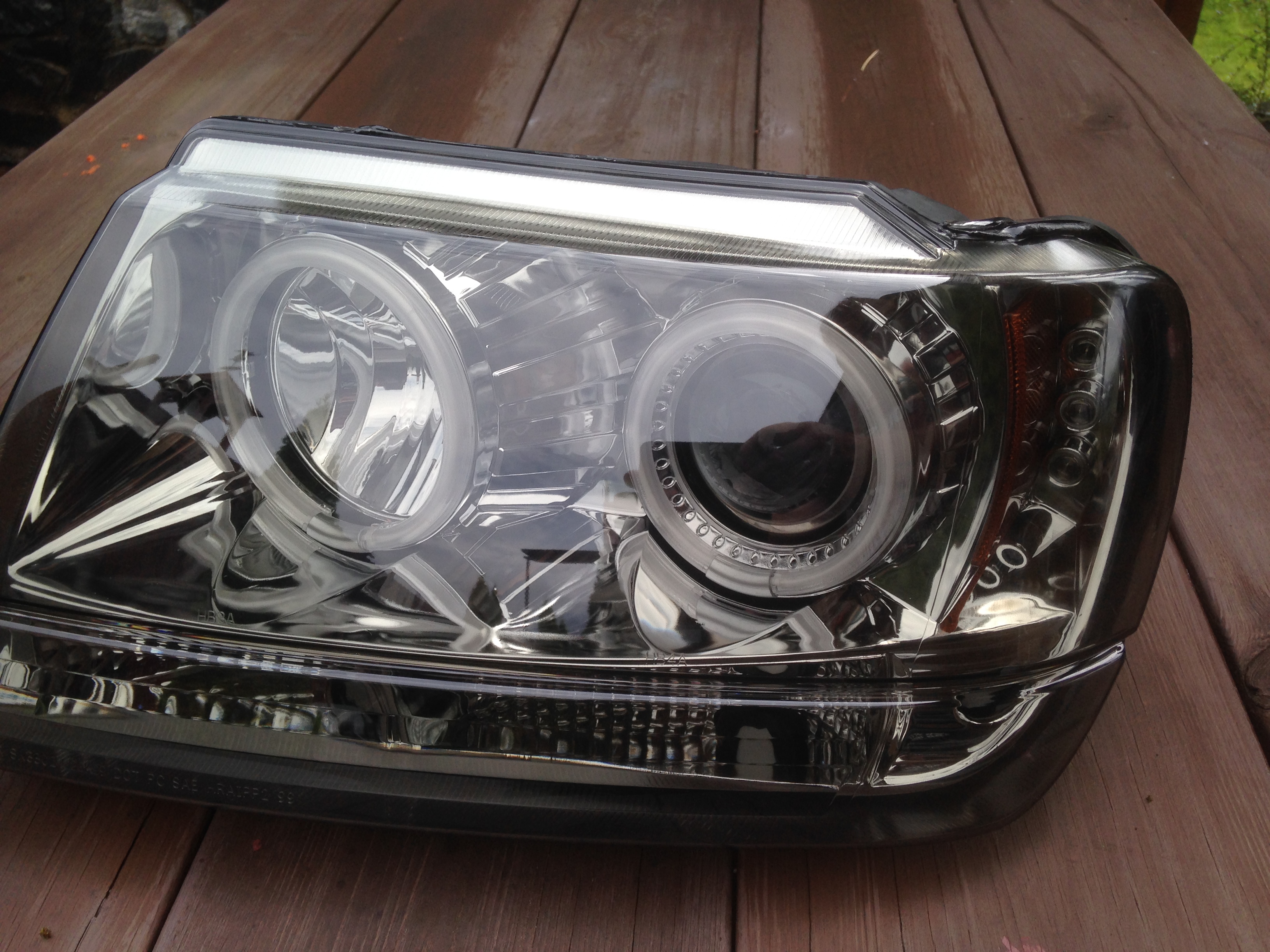

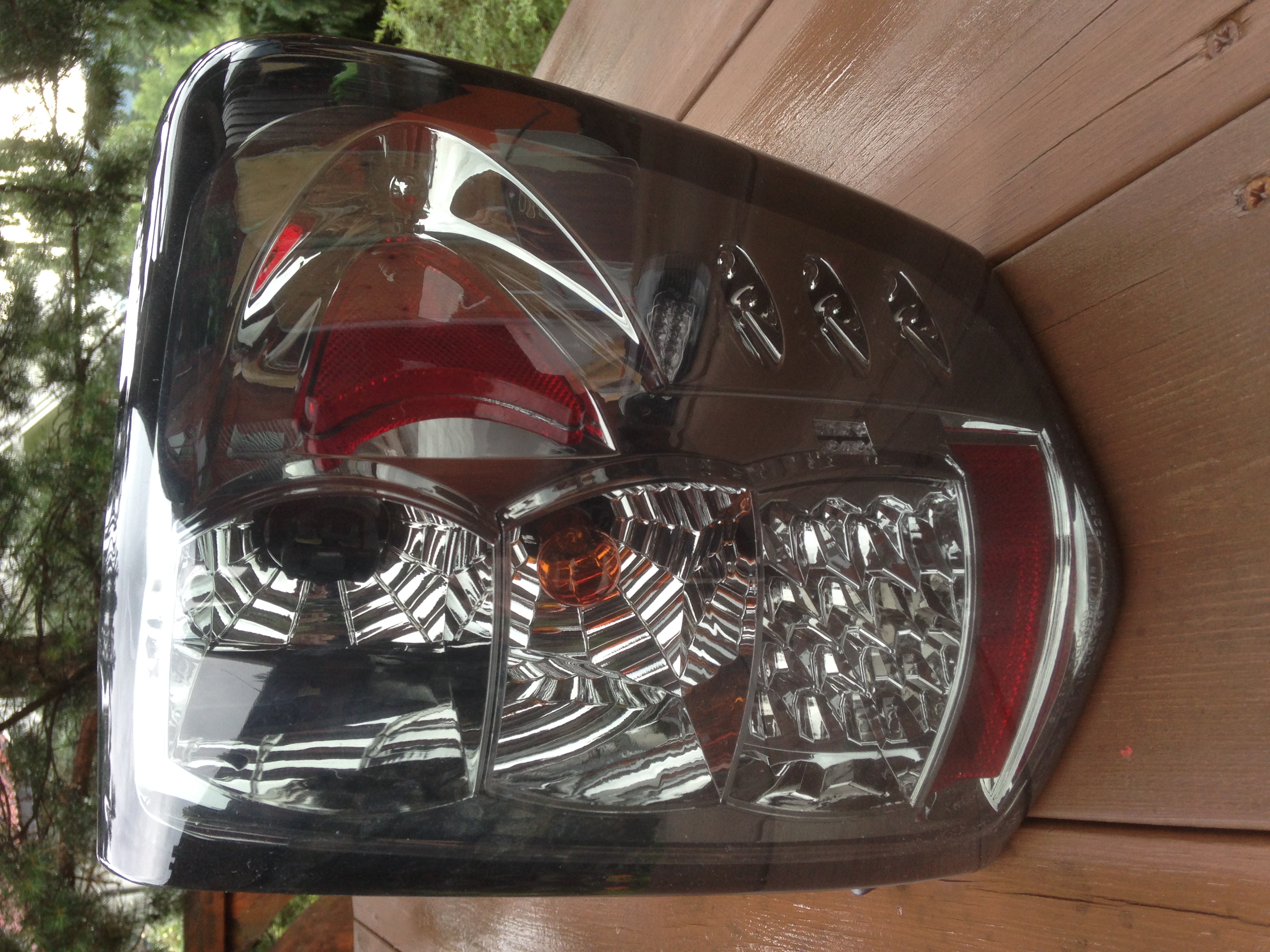

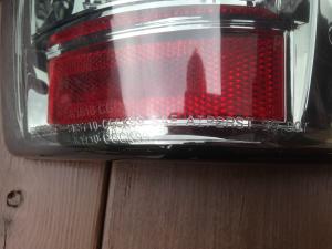

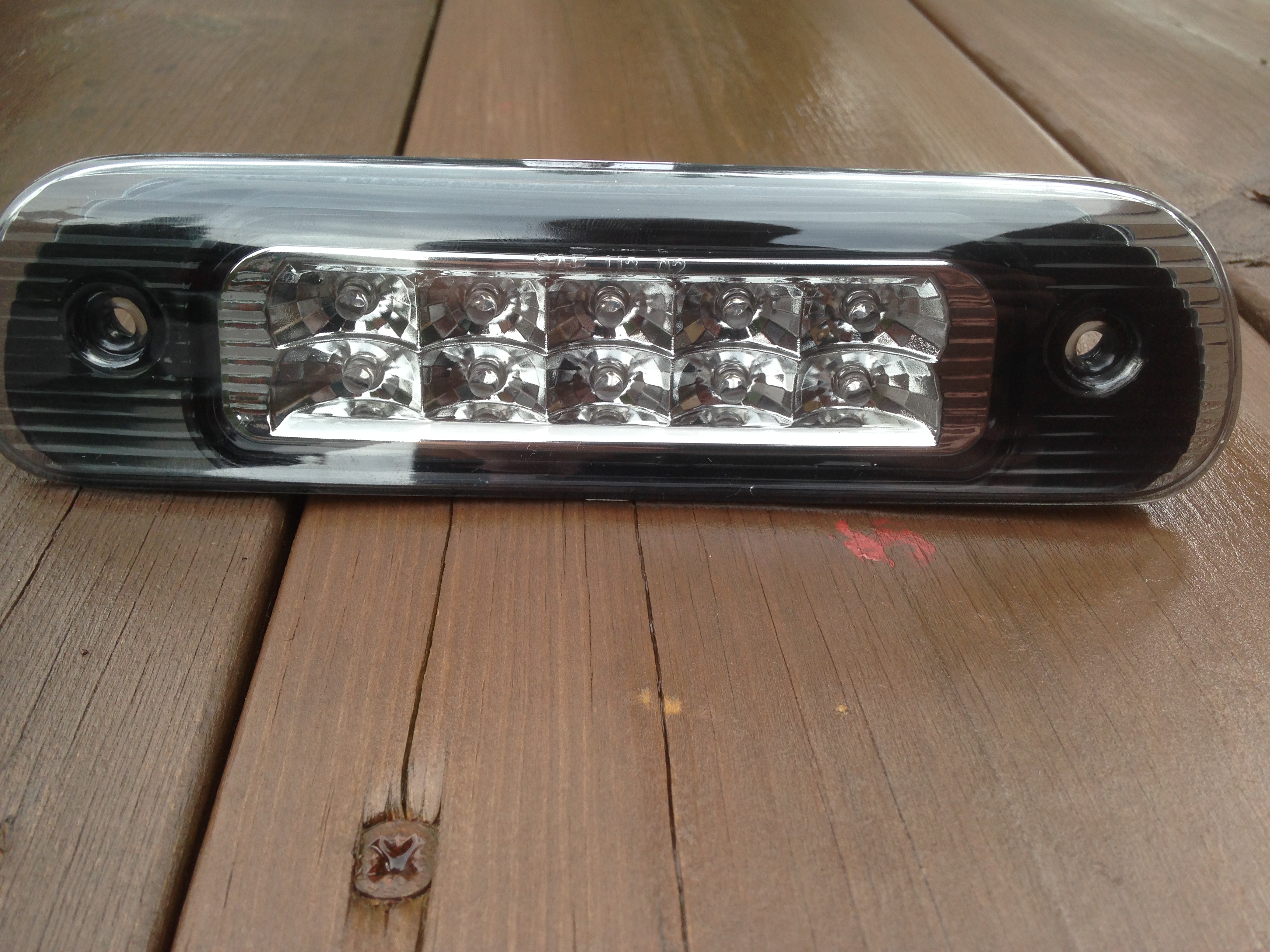

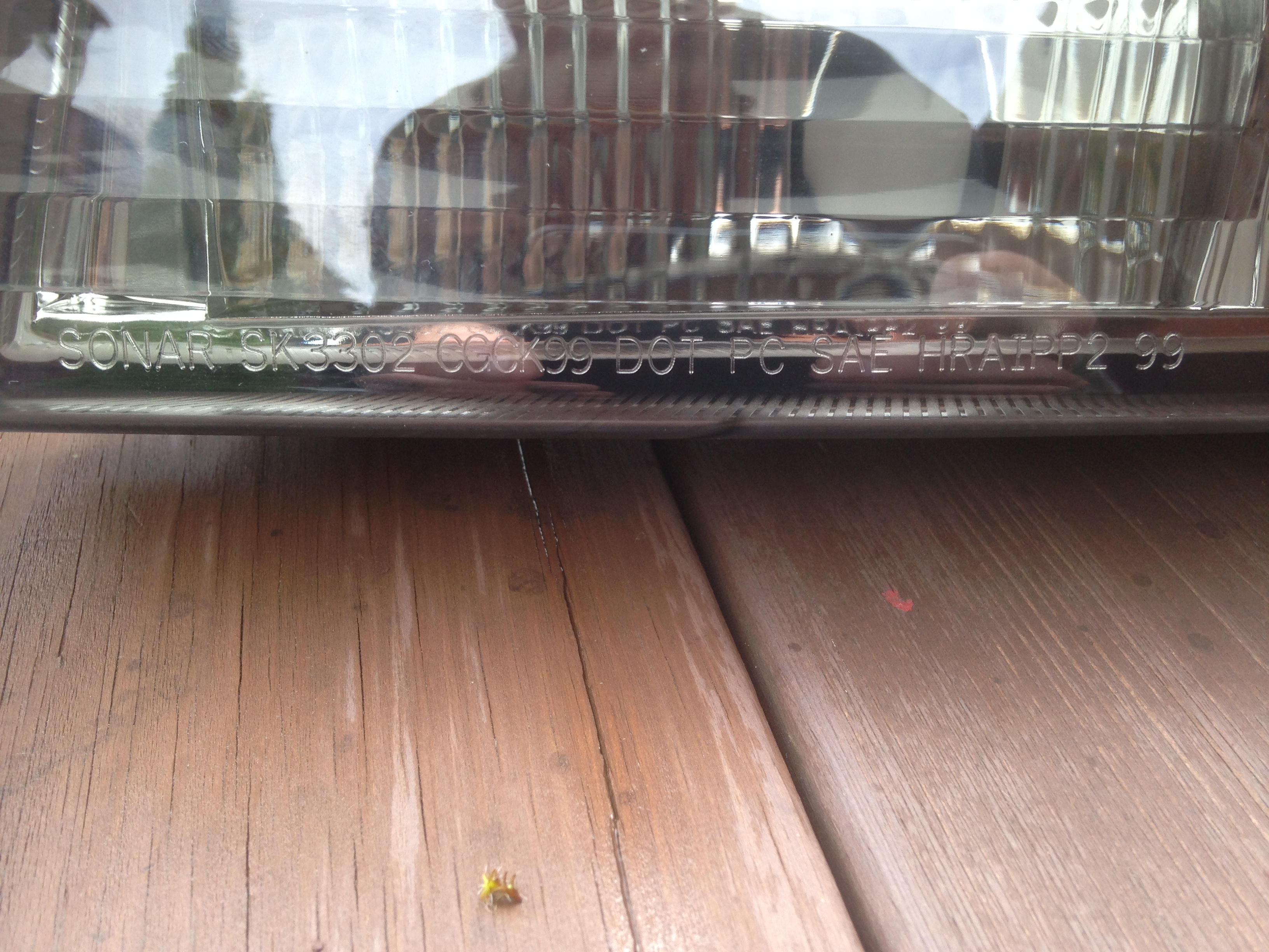

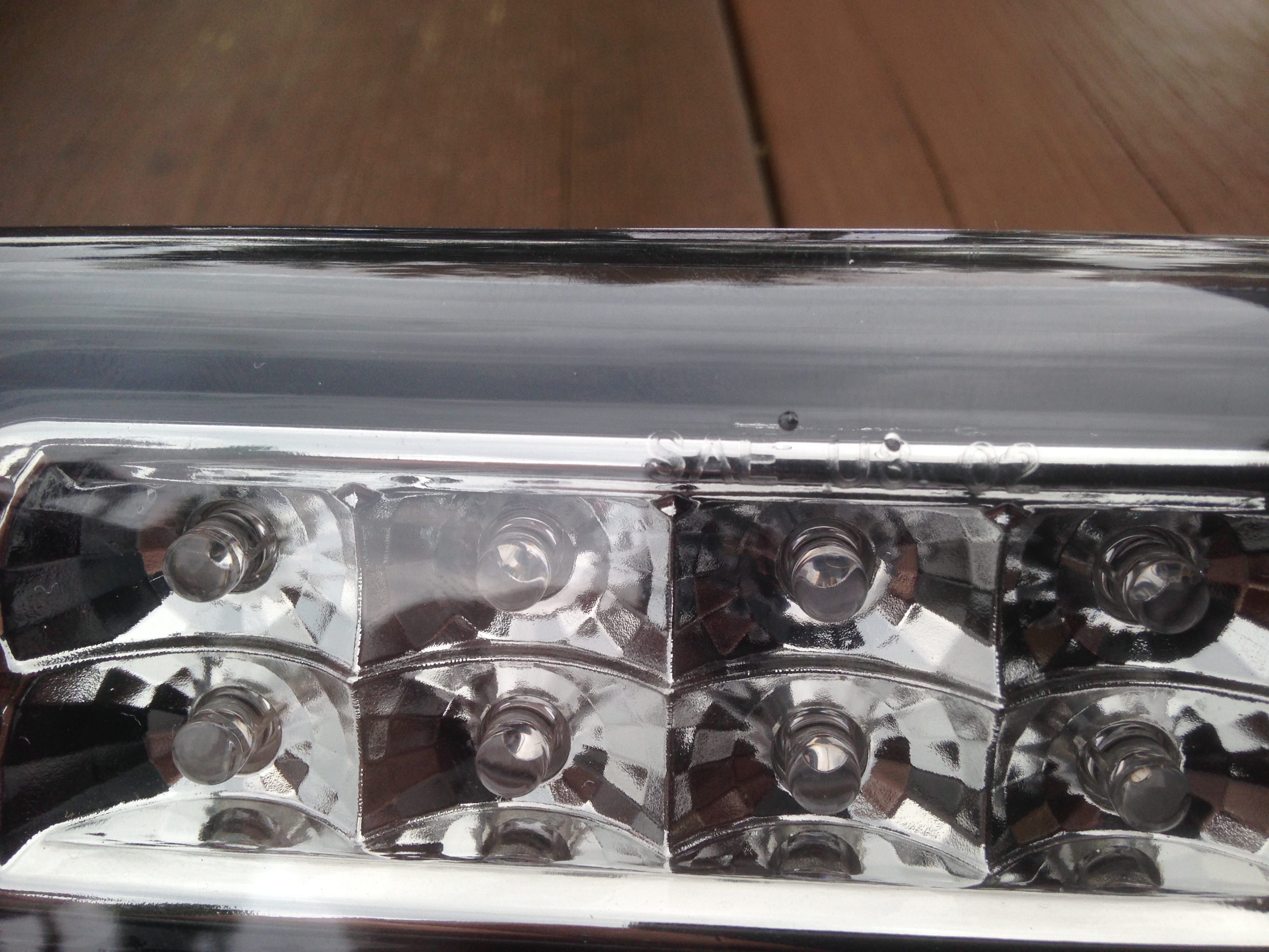

Rebel-Rider Skrevet 24. juli 2016 Forfatter Skrevet 24. juli 2016 For å svare veldig enkelt, nei. Lyktene har ingen form for godkjenning (DOT, SAE eller ECE), og burde derfor ikke gå igjennom kontroll.

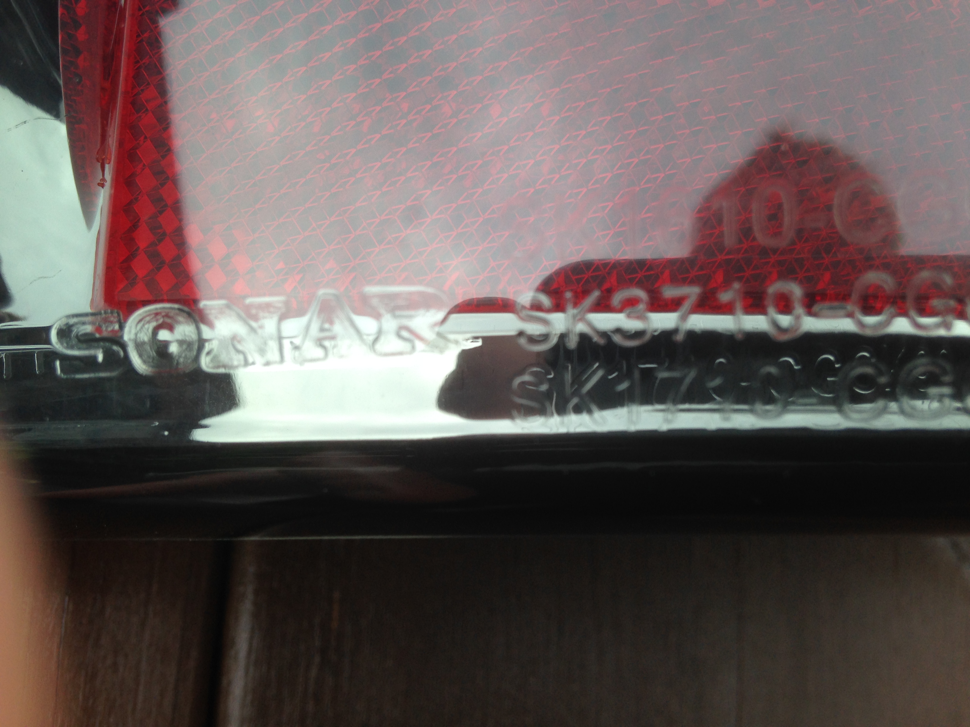

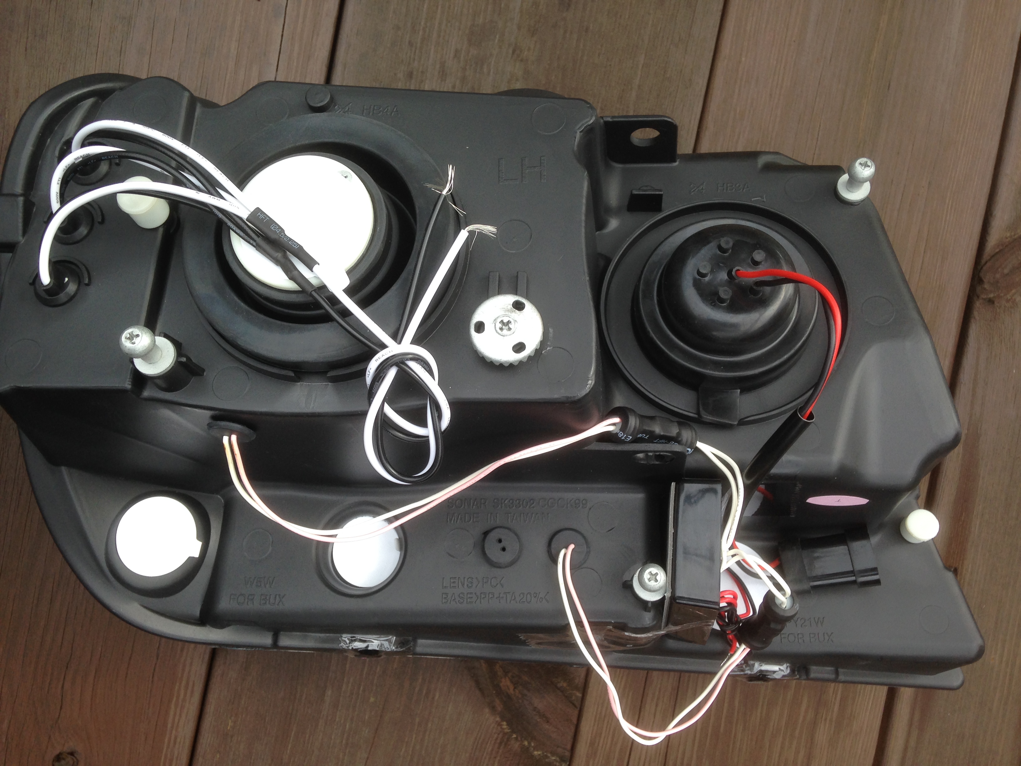

GrandCherokee Skrevet 25. juli 2016 Skrevet 25. juli 2016 Heisann..... Først tusen takk for et kjempeflott forum hvor jeg er inne og lser av og til. Sendte tidligere noen spørsmål om lovligheten av noen lykter jeg har lyst til å bytte ut på min Jeep Grand Cherokee 2004 model. Har ikke fått noen klare svar på mine spørsmål og velger derfor å prøve igjen...... Sender derfor også med bilder av lyktene (forfra og bakfra) for å få en vurdering av dere som er proffe på billykter. Baklykt er merket med : RH SONAR SK 3710 CGCK99 SAE AIP2RST 99 DOT Frontlykt er merket med: LH SONAR SK3302 CGCK99 DOT PC SAE HRAIPP2 99 Høytsittende bremselys er merket med: SAE U3 02 Alle lyktene er altså merket med SAE eller DOT betegnelser. Hovedlykt er angeleyes med LED/halogen, baklykt og bremselys har ledlys..... Alt kjøpt fra www.spyderauto.com USA, ship from RG motor USA. Har ikke montert lyktene enda. Ser ut til at baklyktene ikke har tåkebaklys, men kun refleks. Kan kanskje bygge om de orginale refleksene til å bli nye tåkebaklys siden lyktene har refleks i seg. Forstår det som at det er mange (også på verkstedene) som ikke kan EU-direktivet da jeg diskuterte dette med dem når jeg hadde bilen på EU kontroll i mai. Hadde da ikke montert lyktene, men stilte de noen spørsmål om godkjenning av lys. De hevdet hardnakket at alle lykter SKAL være e-merket på biler i Norge. SAE og DOT merkede lykter var ikke tillatt, selv på amerikanske biler. Lyktene på Jeep'en jeg har er riktignok e-merket, men det står jo i direktivet at SAE og DOT skal sammenstilles med e-merkede lykter. Har 2 stk. tusenmetere montert foran også. Fikk beskjed om å fjerne parlyspærene i disse for å få EU-godkjenning i mai.....så noen regler kan de tydelig vis :-) ..... 1) Tar jeg feil, eller er det verkstedet som ikke er oppdatert på regelverket når det gjelder DOT/SAE/ merkede lykter og hva som er likestilt med bare e-merkede lykter? 2) Kan lyktene jeg har lagt ved bilder av, lovlig monteres på min Jeep Grand Cherokee iht. til EU-direktivet? 3) Hva med sideblinklys (på skjermen), kan man bytte ut det orginale med blinklys fra andre type biler.....og er det greit med led-blinklys, hvitt blinklys m/orange pære? Venter i spenning på svar fra dere som er eksperter på lys og lykter..... Håper på et konkret svar til min bil på mine spørsmål og hva som eventuelt må gjøres/sjekkes for at lyktene skal være lovlig..... Mvh. Geir
