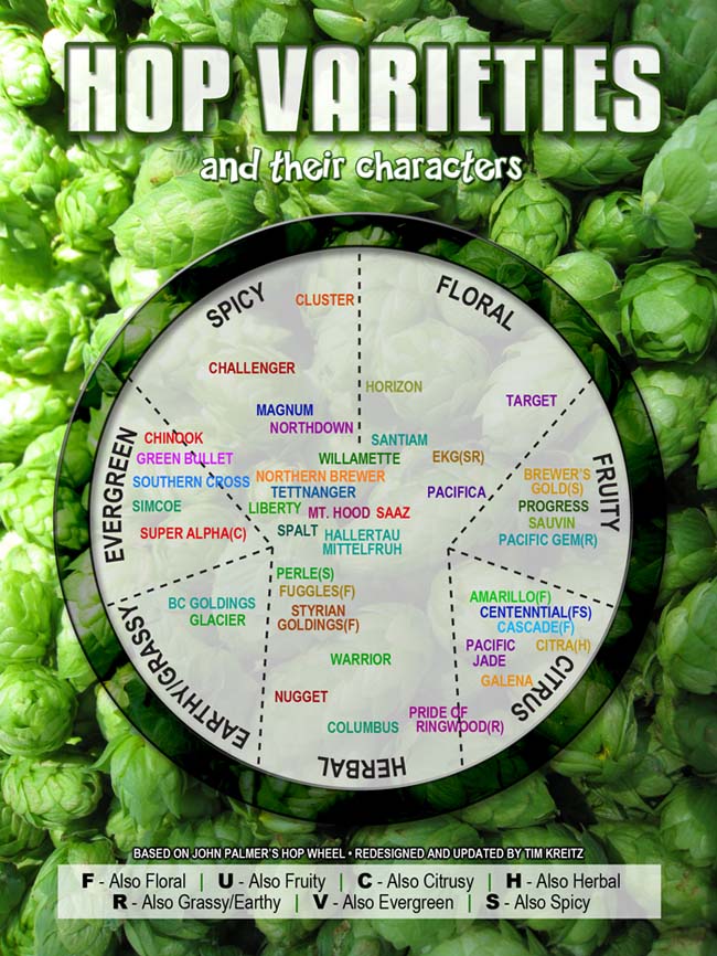

Spørs litt på typen. Vet at første gang jeg lagde det spurte vi oss for om hva vi trengte for å lage et øl som kunne minne om Newcastle Brown Ale. Da mener jeg at det var East Kent Golding humle eller noe slikt. Altså en nordlig, engelsk humle.
Sikter på et sterkere Brownale med mye smak. Newcastle er greit på kran, men ikke det jeg sikter etter...
Det var mer smak i det vi lagde, men det er nå så. Det vedlagte bildet kan kanskje være av interesse for deg når du skal lage ølet ditt. Jeg tenker kanskje det at et Brown Ale godt kan ha en viss gressaktig smak, kombinert med noen fine kryddertoner. Om du liker bitterhet kan du kanskje snike noen amerikanske humler ned i som bitterhumle.

Du kan egentlig bruke akkurat hva slags humle du vil. Det viktigste er at bitterheten står i stil til restsødme og alkohol. Om du vil ha en amerikansk brown ale kan du godt humle med Cascade, Amarillo og sånt, men i mindre mengder enn du ville brukt i en IPA.
Northern Brewer, Fuggles eller EKG vil f.eks gi mindre aroma slik at malten står i sentrum for smaken, slik det bør være i en brown ale etter min mening.

EKG fungerer i de fleste engelske og britiske øl.
Det å leke med humletyper under brygging er gøy, men det er alltid lurt å begynne med "rett" humle. Jeg tenker da ikke ned til humletype, men humle fra samme kontinent/landområde som øltypen kommer fra.
Tysk eller tsjekkisk humle(typer) til pils. Engelsk humle(typer) til engelske ales etc.
