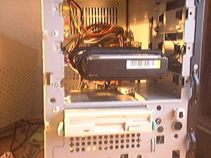

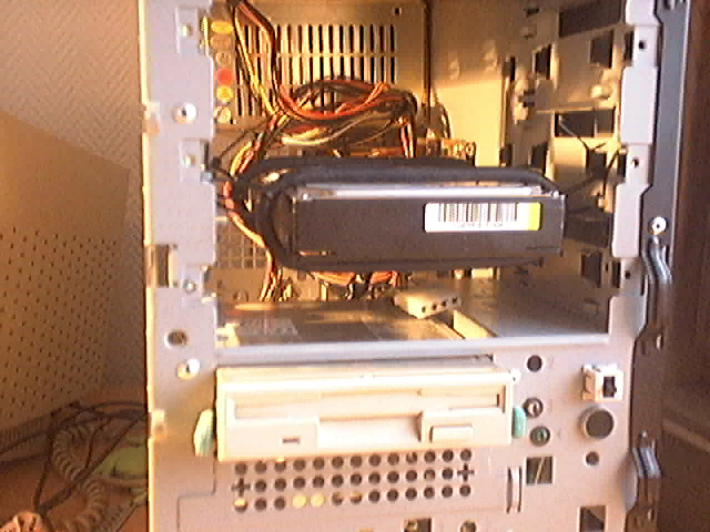

Så der ble det seende ut.. Noen innspill/kommentarer?
5328438[/snapback]
Har du bare festet det med strips? Er det noen anet som kan gjøre det enda bedre, tenkte på noe som gir enda mindre støy.
Det er det sikkert, men detta var bare standarsløsningen! :)
Kan jeg bruke grommets lage et hull med en gummigrommet (gummiring rundt hullet) og så feste med strips..!
Nei, de O-ringene er for små til å brukes på den måten som trådstarter har lagt ut, altså O-ringene tredd over diskene.
5374644[/snapback]
Ja, diameter på 5,7cm blir vel litt lite :hm:
Kan vel gå om du knytter sammen 2-3 av dem. Men det beste er jo å skaffe seg slike som trådstarter har.
Selv så har jeg brukt slike gummi foringer som brukes på spiro-rør (ventilasjons-rør i blikk). Disse får man fra 50 mm og oppover i alle størrelser.
