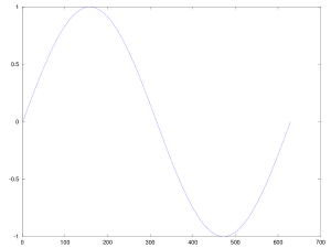

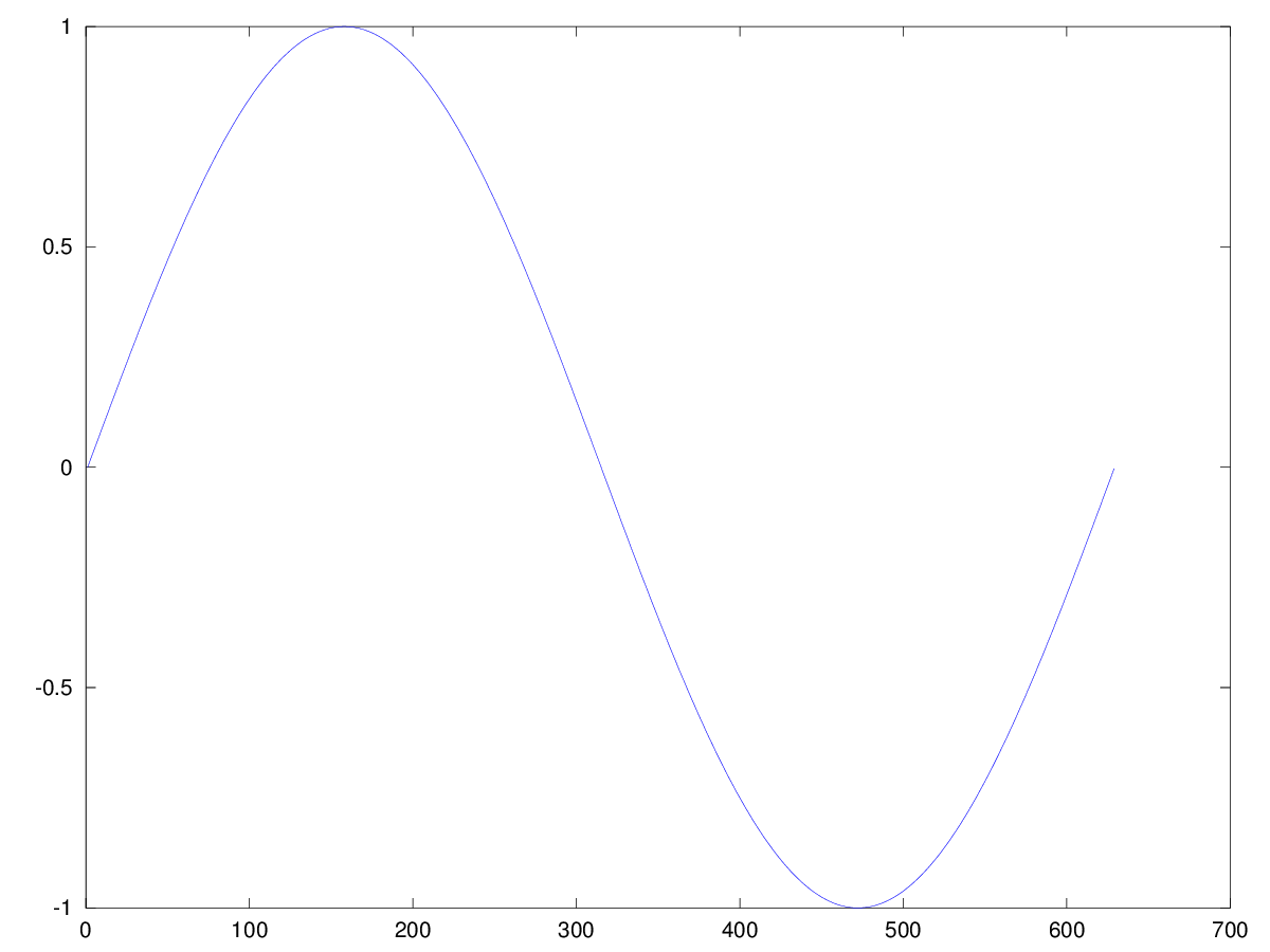

Noen forslag til CLI-basert (headless) grafrendering? Trenger å rendre en del 2D-grafer (line chart), og har begrensede ressurser. Har tidligere rendret med f.eks JPgraph (PHP), men det blir for treigt til å kjøre på en Rapsberry Pi.
edit: Helst noe kompilert (for å få opp hastigheten, scripta språk har ikke samme hastigheten), og må kunne kjøre output til enten jpg eller png.
Anyone? :)
Gnuplot?
GNU Octave fungerer ganske OK som CLI frontend til gnuplot. Og Octave kan til og med kjøre gnuplot uten X.
testplot.m:
figure("visible", "off");
set (0, "defaultaxesfontname", "Helvetica");
plot(sin(0:0.01:2*pi));
$ octave --no-window-system testplot.m
Endret av endrebjo
Tusen takk for gode tips! Prøver meg nok på endrebjo sitt forslag først, ettersom jeg vil unngå X. Jo mindre skit som ligger inne, jo bedre og sikrere er oppsettet.
