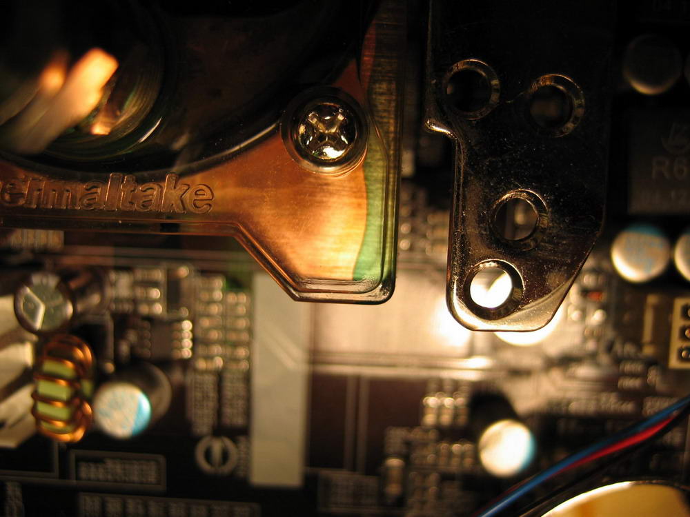

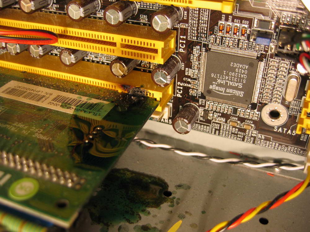

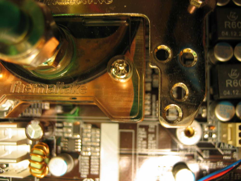

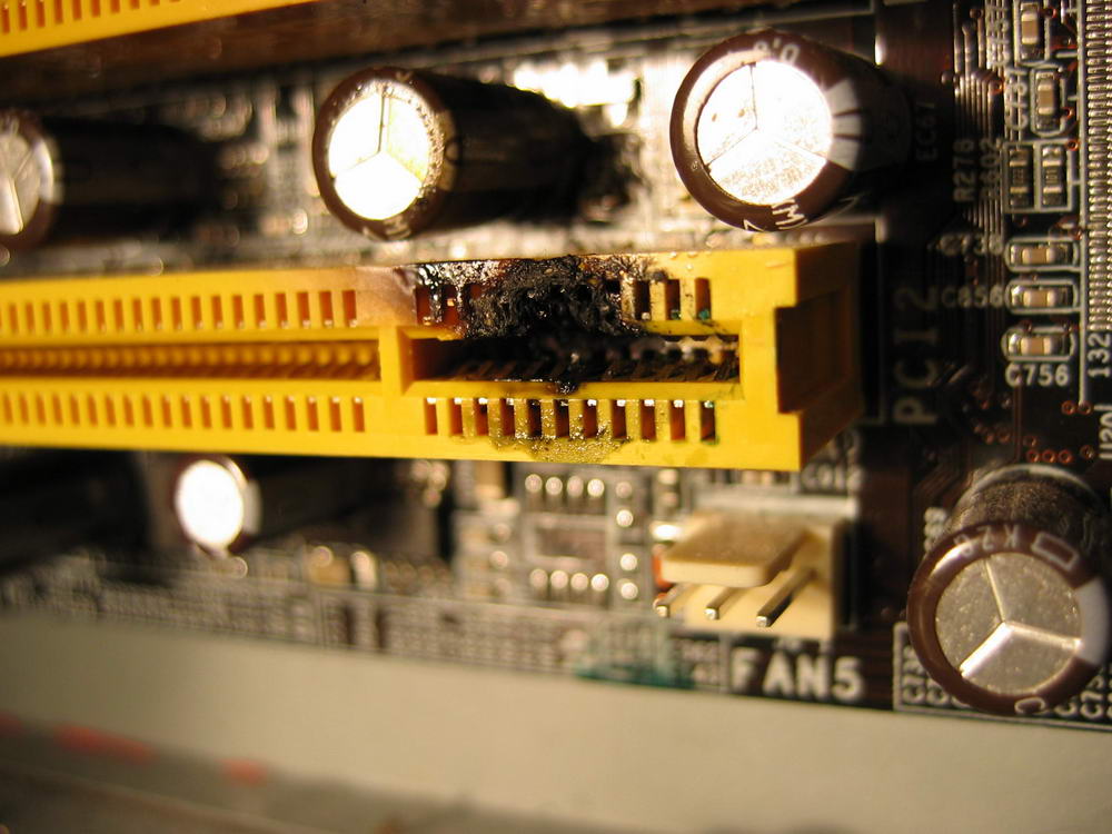

Da er jeg med i lekkgjengen.......Thermaltake settet har stått og gått siden mars 05 neærmest 24/7. Ca 2 uker siden begynte PC'n å slå seg av etter en stund. Fant ut at pumpa startet og stoppet som det passet den og tempen steg til tider såpas at PC'n slo seg av. Omtrent samtidig som dette problemet dukket opp fikk jeg artefakter på skjermen ved spilling og filmtitting uten at div. driver endringer hjalp. Trodde det hadde noe med en nedklokking! av skjermkortet å gjøre, noe jeg måtte gjøre for å fjerne artefakter på Age of Empires III (For nysgjerrige ref: http://forum.agecommunity.com/ibb/posts.aspx?postID=29025 )

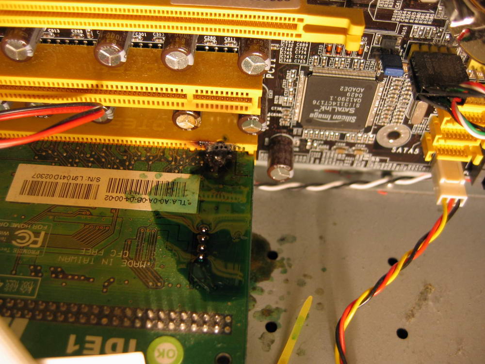

Nok om det. Skrev til MPX sist søndag og ønsket å reklamere på pumpen..... ca 2 timer (!!) senere satt jeg ved PC'n og jobbet med "Smartguardian" på vakt med temp rundt 30 grader. Plutselig kom det gnistrelyder og "Elrøyk" ut i rommet...... Heldigvis satt jeg der og fikk dratt ut stikkkontakten mens det sto en liten flamme(!) ut av hovedkortet......

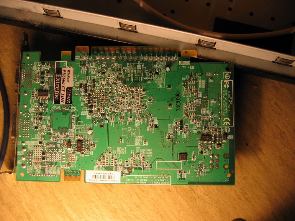

Hva hadde skjedd?? Thermaltake blokka hadde lekket over skjermkortet og ned på PCI-IDE kontrolleren under og PCI slotten med IDE kortet sto i brann!
Skjermkortet hadde rikelig med ”kjøleveske” i slotten, så det forklarte artefaktene jeg fikk….. Settet har stått urørt i PC’n i flere måneder og er helt sikkert montert riktig.
Skrev til MPX der jeg krever erstatning for Hovedkort, Skjermkort, PCI kontroller og selve vannkjølingen. Fra MPX fikk jeg det hyggelige svaret
”Hei
Vi trenger ordrenr. eller fakturanr. på disse varene. Vi dekker de varene som er kjøpt hos oss, forutsatt at vannkjølingen er montert etter bruksanvisningen.
Ha en fin dag
Med Vennlig Hilsen
XXXette XXXXsen
WebDistribusjon AS”
Ordrenummer hadde de allerede fått i første mail, og jeg skrev en lang mail der jeg krever erstatning i henhold til forbrukerkjøpsloven, som også innbefatter skade på utstyr. MPX får kreve erstatning av Thermaltake som har laget dette elendige settet. Det burde vel streng tatt tas ut av salg.

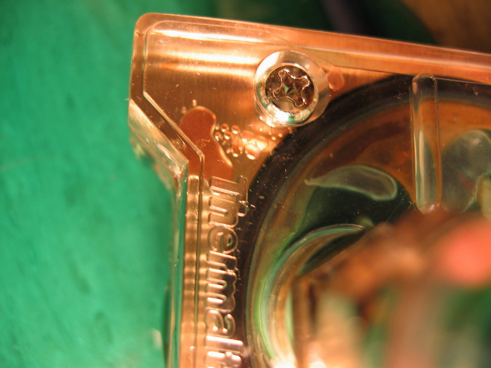

Etter dette har jeg ikke hørt ett pip fra MPX og er mektig irritert. Er avhengig av PC og måtte derfor kjøpte ett nytt (Identisk DFI SLI-DR) hovedkort i går og konstaterte at skjermkortet er ødelagt. Testet blokka i dag tidlig ved at jeg blåste veske igjennom og det ser ut som om den lekker fra o-ringen…. Filmet det hele med dårlig videokamera og om noen vil se kan dere prøve å laste ned her http://www.savefile.com/files/5521082 ......
Jeg fikk min lekkasje etter 8 måneder og andre kan vel få den etter 24?! Hadde ikke jeg sittet der hadde hele kåken gått opp i flammer!
Noen bilder:
