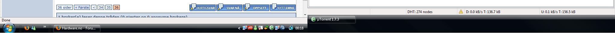

Skulle stå to linjer. Da skjønner du kanskje hva jeg mener? Dersom en unlocker den vanlige taskbaren, kan en jo utvide den slik at den blir dobbelt --> to linjer. Slik at det er plass til f.eks. to systray-ikoner i høyden. Slik har jeg fått det nå i taskbaren, selv om jeg bare vil ha en. Dersom det fortsatt er uklart, kan jeg legge ut skjermskudd :)
Goscinny ;)
Nei, tenkte på multimon. Gratis versjonen ;) Prøvde å laste det ned, men ble ikke noe pent når jeg bruker "vistastyle" på taskbar og multimon bare støtter windows98stil?
Goscinny: Er ikke det bare å avhuke "lock taskbar" og dra den så stor du ønsker? Jeg tror det er best du kommer med et screenshot og en bedre forklaring.
Endret av JohndoeMAKT
Her ser du forskjellen på den vanlige oppgavelinja og den UltraMON lager. Jeg vil at UltraMON sin skal være like stor som den vanlige (altså på en linje). Den er default på en linje, men det har skjedd noe klikk ...
Goscinny ;)
Da må nesten spørsmålet være: Hvorfor skal du ha klone på to forskjellige oppløsninger? Kloning er ...samme bilde på skjerm #2 :)
Det du KAN gjøre er å bruke skjerm #2 som en "zoom". Litt knoting ettersom man må sette maks oppløsning på skjerm #2 såpass lav at den flytter seg med musepilen. Det kan også være at (hvis du bruker LCD) du kan skru av skalering på selve LCD skjermen slik at bildet blir 1:1 / riktig.
