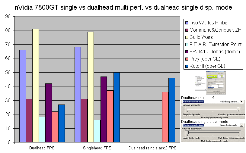

Har nå eksperimentert litt med singlehead vs dualhead på et 9600PRO ATi skjermkort, og et 7800GT nVidia kort. Resultatene var ganske interessante, faktisk litt overraskende på nVidia sin side.

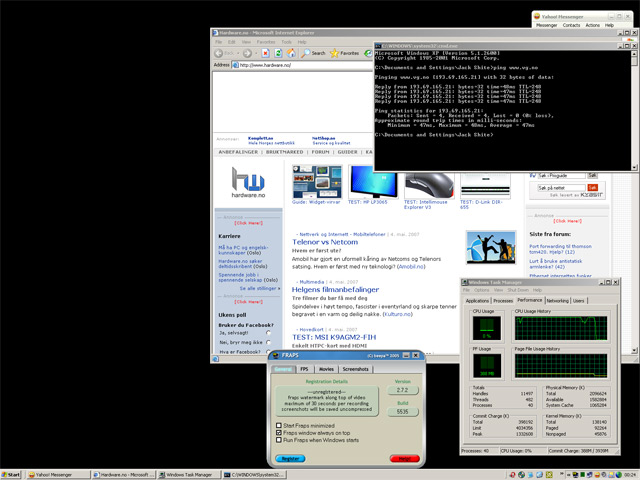

Jeg kjørte to tester. Den ene var med dualhead, hvor Yahoo, Hardware.no, command prompt, og Windows Task Manager kjørte på skjerm #2 mens spill kjørte på skjerm #1. Den andre var uten programmene, uten skjerm #2, og kun med 1 skjerm. Direct3D og openGL ble testet, 1600x1200 fullscreen.
Følgende resultater ble oppnådd:
ATi taklet openGL og Direct3D praktisk talt likt uavhengig om jeg kjørte dualhead eller singlehead.
nVidia havnet tilnærmet likt i Direct3D uavhengig om jeg kjørte dualhead eller singlehead. Ytelsen i openGL derimot ble nesten halvert ved å kjøre dualhead framfor singlehead. Dette ble testet og dobbeltsjekket flere ganger for å få bekreftet, og både KOTOR:2 og PREY viser tilnærmet likt ytelsestap.

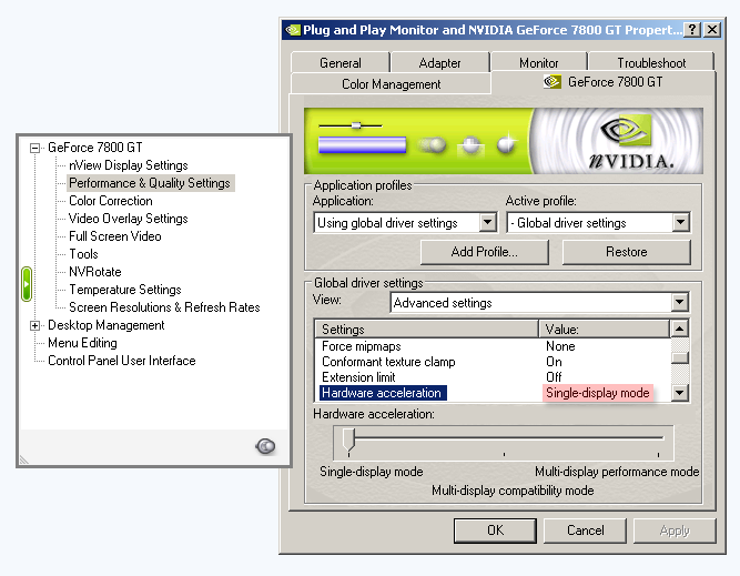

Løsningen kan være å gjøre en justering i nVidia kontrollpanelet ved å endre "Hardware acceleration" fra "Multi-display performance mode" til "Single-display mode". Dette kan man gjøre selv om man kjører dualhead, og skjerm #2 vil tilsynelatende fungere som vanlig.
