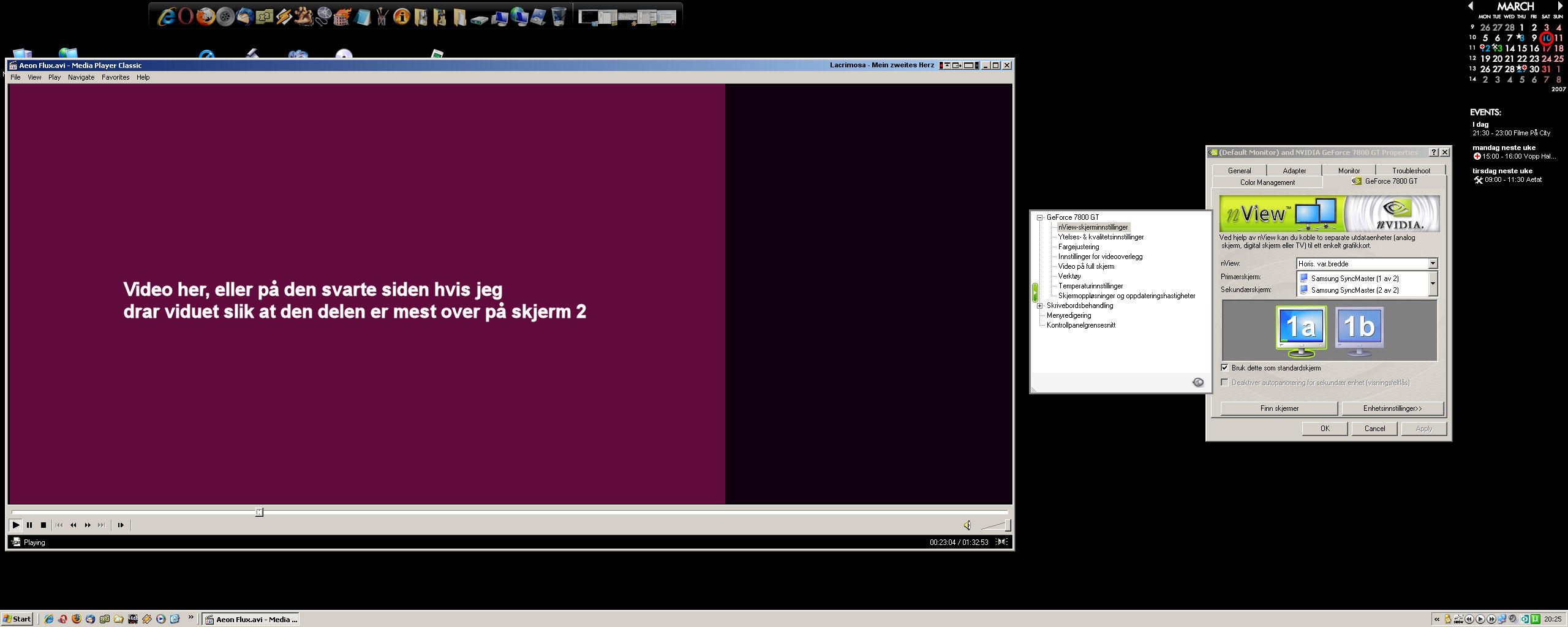

Har akkurat fått koblet sammen mine 2 SyncMaster 940BF på mitt 7800 gt kort.
Funker som bare det, med et lite prob. Kjører det hele i oppløsnong 2560x1024 ( sånn nView horis. var. bredde) Det hele oppfører seg som en stor skjerm.
Av en eller annen grunn får jeg videooverlegg bare på den ene skjermen av gangen. (enten jeg bruker mPlayerC eller Wmp). Hvis jeg drar et avspillingsvindu over skjermen(e)så har jeg hele tiden video på den som er 51% inne på en av de fysiske skjermene.
Hva gjør jeg for å fikse dette ?
Slik ser det ut (stort bilde)

Det løste prob. tusen hjertlig takk.. trodde det var noe med nview oppsettet jeg.
Men da kan jeg kose meg med video over 2 skjermer
Takker så meget enda en gang
