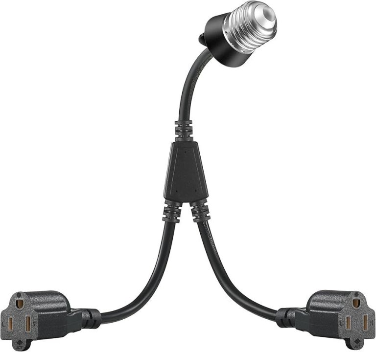

sverreb Skrevet 30. mai Skrevet 30. mai 3 minutes ago, sedsberg said: Jeg er bare glad vi ikke slike latterlige løsninger som i USA. Reveal hidden contents Den der er fin å lade elbilene med. Du kan også finne hann til hann kabler der. Populære blandt de som har private aggregater. Brukes til å plugge aggregatet inn i samme krets som fryser under strømbrudd. Okså kjent som suicide cable eller widowmaker. Til tider spennende å være linjeelektriker i USA. 1
Snowleopard Skrevet 30. mai Skrevet 30. mai sverreb skrev (1 minutt siden): De har nesten garantert ingen sikringssystemer. En lampe med Edison skrusokkel vil nok bare ha en bryter (om det) som bryter en faseleder og ellers kople nettspenningen rett på sokkelen. Den eneste komponenten her som begrenser strømmen er selve lyspæren. JA, men da er den i mine øyne beregnet for glødelamper, men begrensningen kommer av at lampettskjermen ikke tåler høyere temperaturer. Så må man jo være temmelig "innsnevret" om man da likevel hiver inn en gammel glødelampe på flere ganger antall watt enn det står skrevet som maks på lampa. Er sikkert ikke noen offisiell krav om det, men jeg vil si en lampe ikke er beregnet for kun led, dersom den ikke er begrenset til kun å ta pærer som er basert på led. Altså at man bruker en socket om er inkompatibel med slike pærer. 1
