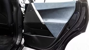

Syar-2003 Skrevet 7 timer siden Skrevet 7 timer siden (endret) Complexity skrev (28 minutter siden): Tror nok at de har det som de fleste andre, men funker vel like dårlig utenfra som hos de fleste andre og vil jeg tro.. Forøvrig ganske fantastisk Model X sin løsning hvor man må ta av høytalergrillen for å komme til vaieren som låser opp døren 😅Antar man må bruke ganske mye kraft for å få den opp også. Veier vel sånn 30 kilo eller noe de dørene og de skal oppover. IX (og BMW) låser opp dører automatisk ved ulykke. Hvilket gjør det mulig at de og kan åpnes utenifra. Og kun med ett pull i semi mekanisk hendel. Og IX har nødåpner av bakdører på samme plass og i tillegg nødåpning av bakluke, hvilket betyr alle dører. Endret 7 timer siden av Syar-2003

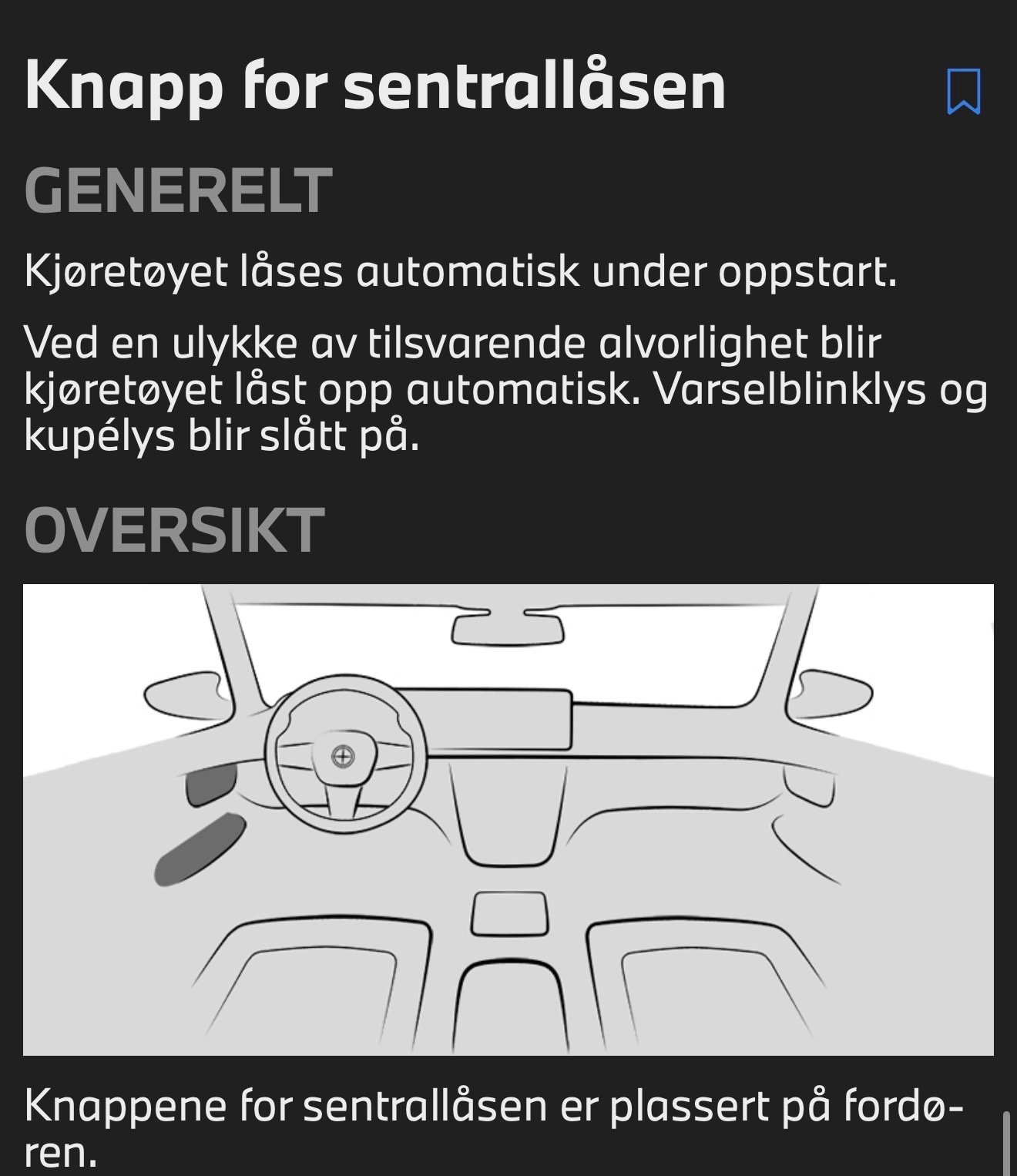

del_diablo Skrevet 7 timer siden Skrevet 7 timer siden 5 minutes ago, Syar-2003 said: Ved feil på ledningsnettet, mangel på strøm, eller utløste airbags? Det er ingenting som heter "ved ulykke".

Syar-2003 Skrevet 7 timer siden Skrevet 7 timer siden (endret) del_diablo skrev (43 minutter siden): Ved feil på ledningsnettet, mangel på strøm, eller utløste airbags? Det er ingenting som heter "ved ulykke". Det finns g-sensor samt flere andre sensorer så det kan skje i det airbags løses ut eller før. Fra instruksjonsboken Lagt til tekst: How the System Works: Crash Detection: Sensitive crash sensors in the vehicle detect the impact of a collision. Automatic Unlocking: Once a severe impact is detected, the system automatically unlocks the doors. Other Safety Measures: Airbag Deployment: The system determines the severity of the impact and deploys airbags accordingly. Seatbelt Pretensioners: These activate to restrain occupants during the crash. Fuel System Deactivation: The generator and fuel pump are automatically disengaged to reduce fire risk. Warning Lights and Interior Lights:Warning lights and cabin lights are also illuminated to aid rescuers. Purpose of the Feature: The automatic unlocking feature is a crucial part of the BMW's comprehensive safety approach, ensuring that emergency services or occupants can exit the vehicle quickly and efficiently after an accident Endret 7 timer siden av Syar-2003
