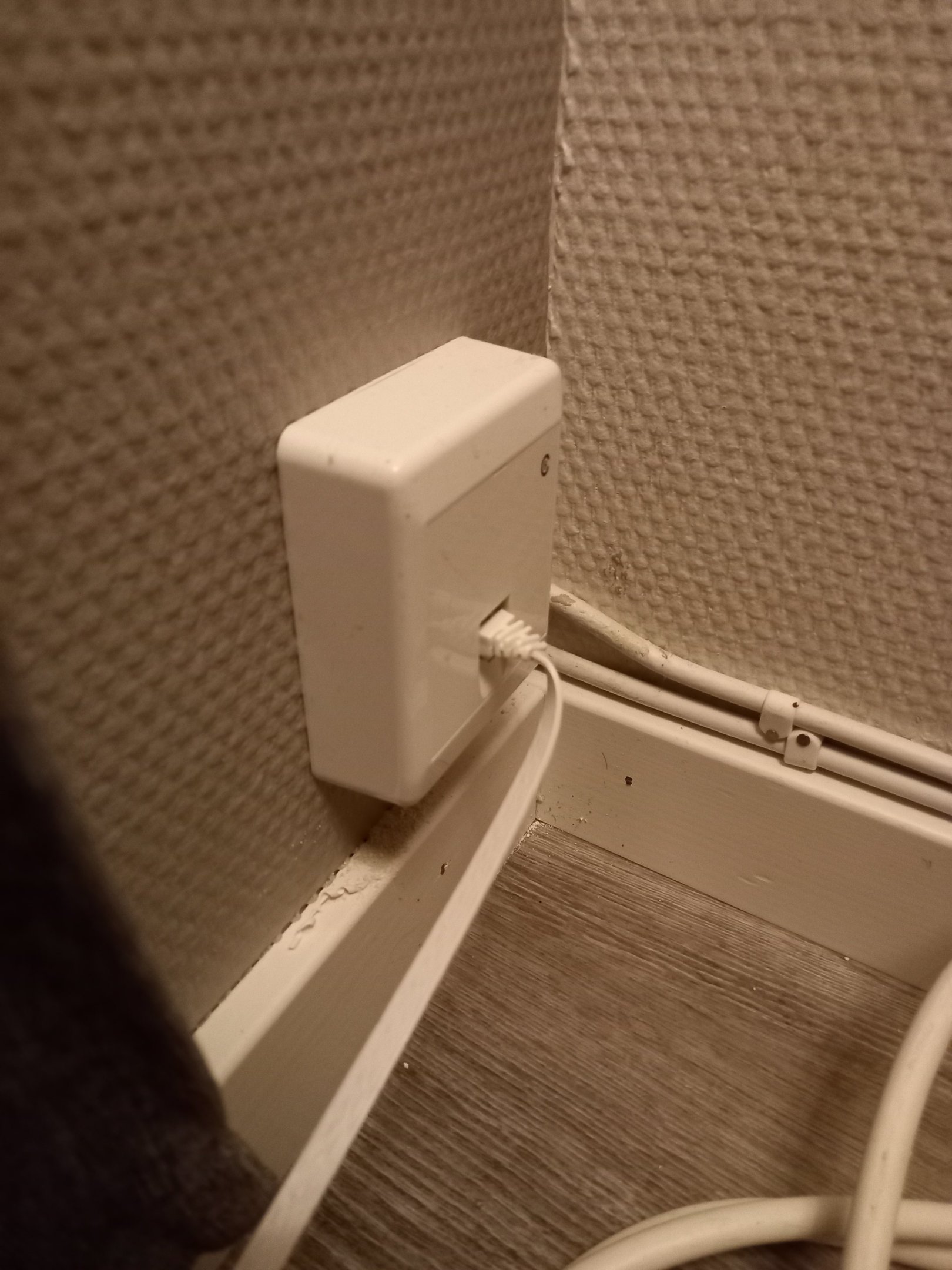

stamkunde Skrevet 29. mars 2024 Skrevet 29. mars 2024 (endret) Ledningen som går boks i vegg til ruter, hva heter det? jeg trenger en ledning som er langt lengre. Dessuten finnes det annen løsning med hdmi kabel? for nå har jeg hdmi kabel fra tv-boks til tv. Jeg vil iallfall prøve å gjøre så ledningsfri stue. Samt så er tv-boks og ruter også ledning til hverandre. Samt jeg trenger langt lengre ledning til tv og strøm. Finnes det? Endret 29. mars 2024 av stamkunde

Delvis Skrevet 30. mars 2024 Skrevet 30. mars 2024 mobile999 skrev (30 minutter siden): Nettverkskabel? Muligens. Kan nevne at den ledningen som går fra uttak i vegg(Telia kabel) til ruter hos meg, skrus fast med gjenger i begge ender. Ikke sånn vanlig nettverkskabel med plugg som klikkes på plass altså. Vet ikke om de som skrus kalles nettverkskabel, hvis det er en sånn han mener.
vidor Skrevet 30. mars 2024 Skrevet 30. mars 2024 Ja, legg ved et bilde, så blir det litt enklere å gi deg svar. 2
onkel_jon Skrevet 30. mars 2024 Skrevet 30. mars 2024 Coax kabel, tror denne passer, de har forskjellige størrelser https://www.kjell.com/no/produkter/kabler-og-kontakter/kabler-til-tv/antennekabler/f-kabler/luxorparts-f-kabel-hvit-5-m-p39707
stamkunde Skrevet 30. mars 2024 Forfatter Skrevet 30. mars 2024 (endret) onkel_jon skrev (2 timer siden): Coax kabel, tror denne passer, de har forskjellige størrelser https://www.kjell.com/no/produkter/kabler-og-kontakter/kabler-til-tv/antennekabler/f-kabler/luxorparts-f-kabel-hvit-5-m-p39707 Ledningen er flat og har klikk inn funksjon tilsvarende i begge ender. Endret 30. mars 2024 av stamkunde
Woff Skrevet 30. mars 2024 Skrevet 30. mars 2024 (endret) Den kontakta du har der er helt standard cat5 nettverkskabel, også kalt patche-kabel.. Altså standard nettverkskabel.. En sånn: https://www.biltema.no/kontor-teknikk/datatilbehor/datakabler/nettverkskabler/cat-6-kabler/nettverkskabel-cat-6-utp-2000044518 Om kabel er flat eller rund spiller ingen rolle da.. Endret 30. mars 2024 av Woff 1

Dan-Levi Skrevet 1. april 2024 Skrevet 1. april 2024 Kjøp en cat6 nettverkskabel med rj45 han-plugg i begge ender. Får dem i alt mellom 1-20 meter. Clas Ohlson, etc. 1
