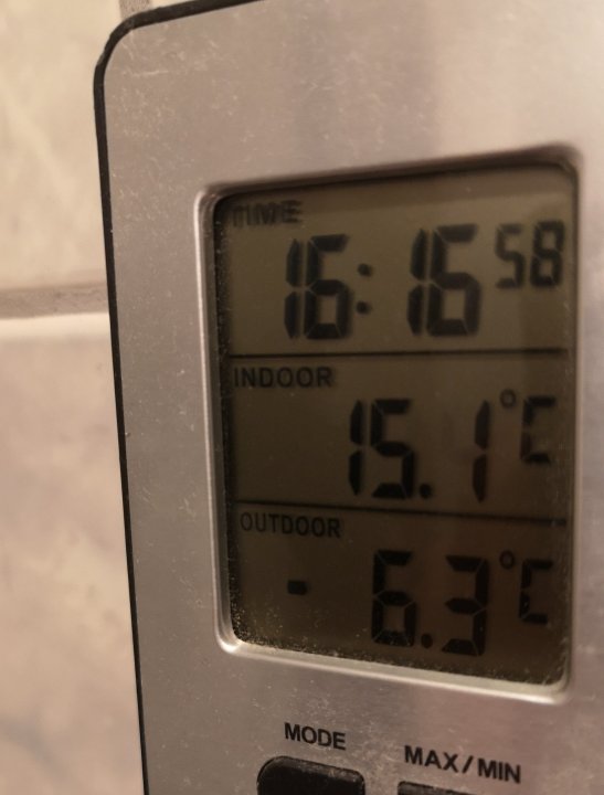

Velkommen til 16 grader her, også på badet.
To lag med ull på inne. Gammelt og trekkfullt lite hus. Økonomien tillater ikke komfort på varme.
Fyrte med mye dritt i fjor, var ikke bra for pipa.
15,1 grader på badet... 😊
Endret av plankeby
