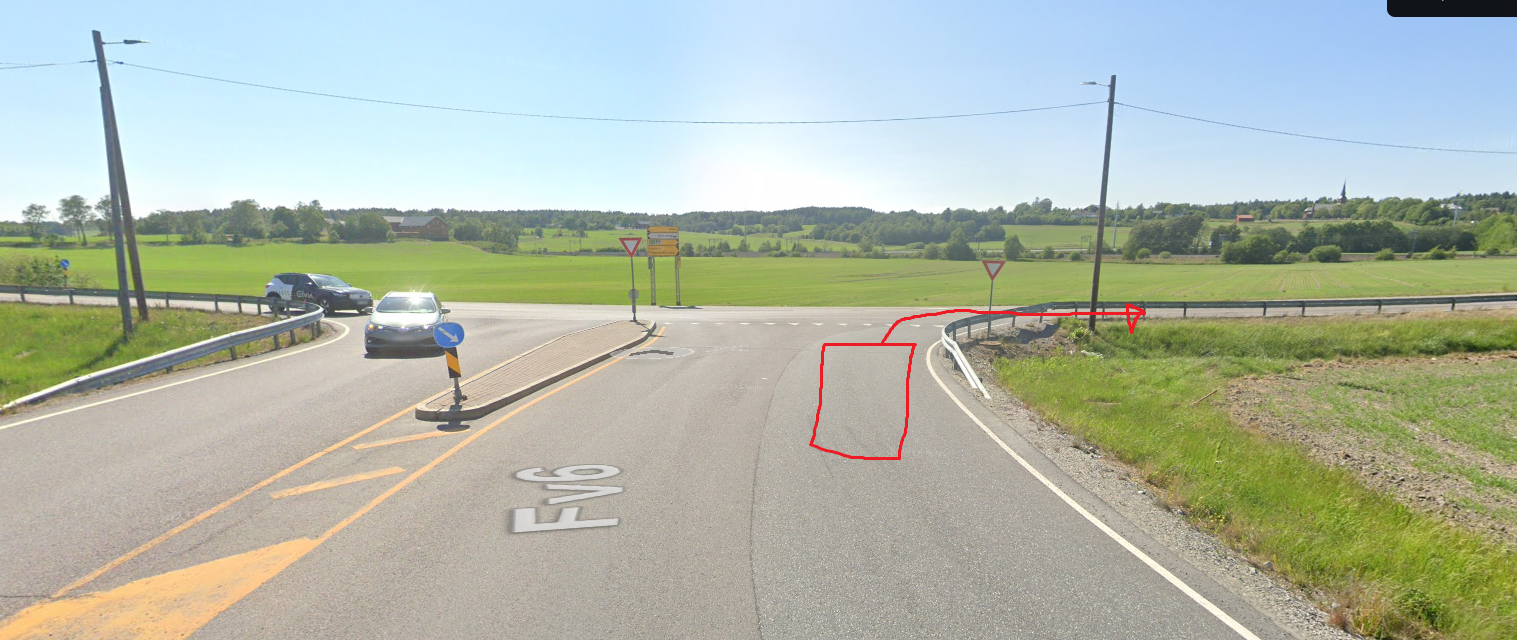

Drogin Skrevet 20. september 2023 Skrevet 20. september 2023 (endret) Markiii skrev (1 time siden): Man skal da ikke måtte regne med at folk kjører i feil kjørefelt? Jo. Et mer klart eksempel er om du står i et trearmet kryss, du skal til høyre, og du har vikeplikt. Sånn: (Se vedlagt bilde). Om du tenker at "Jeg skal til høyre, så jeg trenger bare å sjekke trafikken som kommer fra min venstre", så har du all skyld hvis du kjører ut og kræsjer i en som foretar en forbikjøring i "feil" kjørefelt. Vikeplikten gjelder også for denne trafikken. Endret 20. september 2023 av Drogin 2
