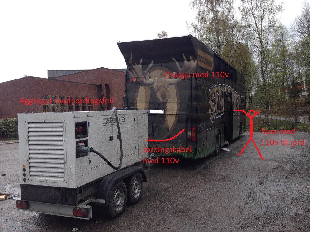

aklla Skrevet 8. mai 2023 Skrevet 8. mai 2023 (endret) barfoo skrev (21 minutter siden): PE - protective earth - som dette er handlar ikkje om faktisk jord. Det handlar om at alt du kan berøre har samme potensiale, sikra gjennom bonding. Så om jeg kobler fra jordingen på huset mitt og heller kobler jordingsledningen fra huset til chassis på bilen min, så er jeg har jeg like god jording som jeg har nå? barfoo skrev (21 minutter siden): Dette er jo åpenbart vissvass. Ladninga ein buss kan halde er rimeleg marginal. Det er ubehageleg, men ikkje farleg. Viare så vil jo ikkje det slutte ein krets - så kvifor vil det vere farleg? Jeg tok meg selv i dette før du skrev og rettet litt på det Er nok neppe mye mer enn ett vanlig støt man kan få fra en stol. Men er fortsatt veldig usikker på om ett ujordet kjøretøy kan funke som jord for 220v-anlegg.. Tar jeg feil, som ikke er umulig, så har jeg lært noe nytt. Endret 8. mai 2023 av aklla
barfoo Skrevet 8. mai 2023 Skrevet 8. mai 2023 1 hour ago, aklla said: Så om jeg kobler fra jordingen på huset mitt og heller kobler jordingsledningen fra huset til chassis på bilen min, så er jeg har jeg like god jording som jeg har nå? Dersom du installerer skilletrafo og jorder utgangen på trafoen til chassis, og du bruker apparatet inne i bilen så vil det vere god nok jording ja. Då vil det ikkje kunne finnast ein straumveg som går gjennom ein person som er i kontakt med bakken og chassis på bilen. Det er heile poenget med PE: alt du kan komme i berøring med skal ha samme potensiale eller vere isolert slik at ein ikkje har ein straumveg. Jord er ikkje bokstaveleg tala jord. Det er snakk om potensialutjevning. For mange installasjoner er det praktisk å bruke fysisk jord til det, men ikkje alltid. For t.d. skip så er jord skroget.
aklla Skrevet 8. mai 2023 Skrevet 8. mai 2023 barfoo skrev (1 minutt siden): Dersom du installerer skilletrafo og jorder utgangen på trafoen til chassis, og du bruker apparatet inne i bilen så vil det vere god nok jording ja. Då vil det ikkje kunne finnast ein straumveg som går gjennom ein person som er i kontakt med bakken og chassis på bilen. Og når jeg tar på bilen og bakken samtidig? Gitt at det er jordingsfeil så klart..
barfoo Skrevet 8. mai 2023 Skrevet 8. mai 2023 (endret) 9 minutes ago, aklla said: Og når jeg tar på bilen og bakken samtidig? Teikn opp og vis meg kva straumveg du ser for deg her. Endret 8. mai 2023 av barfoo
aklla Skrevet 8. mai 2023 Skrevet 8. mai 2023 barfoo skrev (8 minutter siden): Teikn opp og vis meg kva straumveg du ser for deg her.
barfoo Skrevet 8. mai 2023 Skrevet 8. mai 2023 (endret) 12 minutes ago, aklla said: Det er ingen straumveg til jord via personen her? Straumen vil gå lettaste veg, mao. via jordkabel frå chassis på buss til jordpunkt på generator? Jord her er jo ikkje bakken; den er meir eller mindre isolert frå jord. Jord er chassis. Eg trur forvirringa her har med at du antar at jord er fysisk jord. It ain't. Dei to kan vere relaterte, og er ofte relaterte, men det har meir med at det er praktisk. Forøvrig vil du ikkje få 110V spenningspotensiale fase-jord i eit slikt scenario om anlegget er dimensjonert korrekt. Då vil du typisk begrense potensialskilnader til titalls volt, diktert av U=RI. Endret 8. mai 2023 av barfoo
