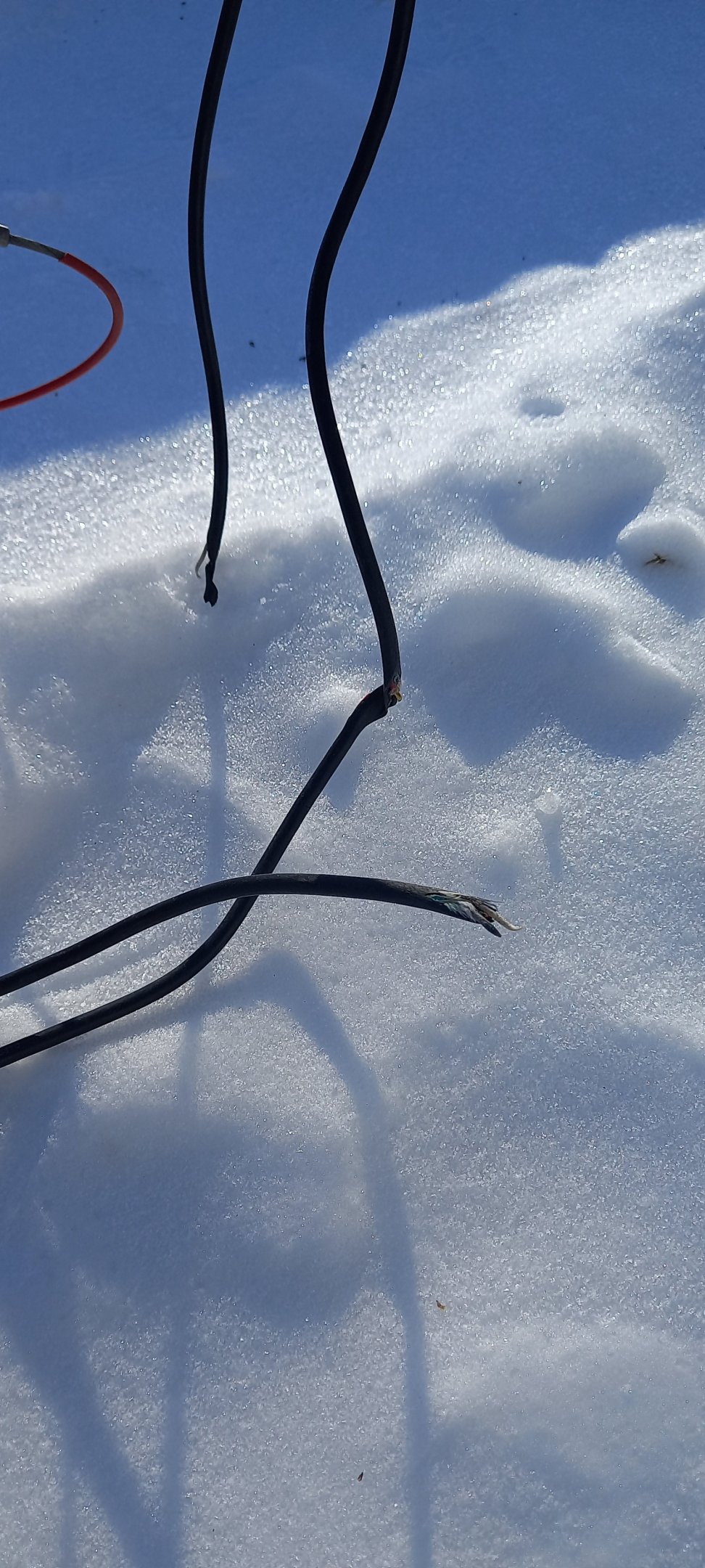

Mannen med ljåen Skrevet 1. april 2023 Skrevet 1. april 2023 (endret) Er den skadet langs hele, burde du bytte hele. Hvor mange ledere er inni kabelen? To? Endret 1. april 2023 av Mannen med ljåen
NULL Skrevet 1. april 2023 Skrevet 1. april 2023 32 minutes ago, Mannen med ljåen said: Er den skadet langs hele, burde du bytte hele. Hvor mange ledere er inni kabelen? To? Må vel være flere enn to hvis det her også skal være mulig med blinklys og bremselys i tillegg til "kjørelys". Men ser ut som det er flere partier som er skadet her, så er kanskje greit å bare bytte hele. Kommer jo litt an på dimensjonen på lederne for hvor enkelt det evt. er å avisolere og fikse....

stamkunde Skrevet 1. april 2023 Forfatter Skrevet 1. april 2023 Målet er at jeg kan koble sammen ledningene igjen. Er ikke det veien å gå? noen til tips å sammenkoble slitte ledninger og helt avkappet ledning. Fungerer det med de jeg klemmer inn for å så en skjøte/forbindelse på det igjen?
Complexity Skrevet 1. april 2023 Skrevet 1. april 2023 (endret) Beste er å lodde dem sammen med skikkelig krympestrømpe over. Men en annen løsning som mange gjør er å bruke Scotchlok. https://www.jula.no/catalog/el-artikler-og-belysning/el-installasjon/kabelinstallasjon/koblingslister-klemmer/skjoteklemmer-008066/ Disse har kniver i seg og er fylt med lim så trenger ikke avmantle og de blir sånn passe vanntett. Putter bare i ledningene man skal skøyte og klemmer den sammen med en tang. Mulig du må ha en større utgave da avhengig av hvor tykk kabelene er. Endret 1. april 2023 av Complexity
mobile999 Skrevet 1. april 2023 Skrevet 1. april 2023 1 hour ago, stamkunde said: Er ikke det veien å gå? Den ledningen ser så dårlig ut at du bør bytte hele ledningen slik at du ikke får noe skjøter.
Powertrainer Skrevet 1. april 2023 Skrevet 1. april 2023 stamkunde skrev (6 timer siden): Tilhenger ledning avrevet. Du trenger isolerte skjøtehylser, presstang til dette,isolasjonsteip og vulkteip eller krympestrømpe. 1
vidor Skrevet 2. april 2023 Skrevet 2. april 2023 Jeg ville byttet den kabelen. Får du noen proffe til å se over den kommer de til å si det samme. Du finner ikke noen seriøse som tar ansvaret på å "fikse" den hvis den skal fungere i all slags vær over tid. 1
minim Skrevet 2. april 2023 Skrevet 2. april 2023 vidor skrev (5 minutter siden): Jeg ville byttet den kabelen. Får du noen proffe til å se over den kommer de til å si det samme. Du finner ikke noen seriøse som tar ansvaret på å "fikse" den hvis den skal fungere i all slags vær over tid. Null problem å fikse den så den varer over tid, men det lønner seg ikke så helt rett at ingen vil utføre den jobben fremfor å bare bytte den. Det er bare å kappe reint, tre på krympestrømpe med lim og lodde sammen endene for så å krympe enkelt leder. Til slutt tar en krympestrømpe over hele og krymper sammen. 1
Gjest Slettet-ZwZXKsIXQp Skrevet 2. april 2023 Skrevet 2. april 2023 stamkunde skrev (18 timer siden): Målet er at jeg kan koble sammen ledningene igjen. Er ikke det veien å gå? noen til tips å sammenkoble slitte ledninger og helt avkappet ledning. Fungerer det med de jeg klemmer inn for å så en skjøte/forbindelse på det igjen? Husk at denne skal håndteres og utsettes for søle, salt, kulde, varme osv. Det er mange nok tilhengere med lysfeil allerede. Best å bytte hele greia
Mannen med ljåen Skrevet 2. april 2023 Skrevet 2. april 2023 (endret) Hvis kabelen ble strukket, kan det være brudd med sporadisk kontakt inni de individuelle ledningene. Det kan du ikke se fra utsiden. Hvis den bare ble kuttet, kan den repareres. Men det er ikke verdt det, det blir så mange skjøter. Best å skifte uansett. Endret 2. april 2023 av Mannen med ljåen
vidor Skrevet 2. april 2023 Skrevet 2. april 2023 9 minutes ago, minim said: Null problem å fikse den så den varer over tid, men det lønner seg ikke så helt rett at ingen vil utføre den jobben fremfor å bare bytte den. Det er bare å kappe reint, tre på krympestrømpe med lim og lodde sammen endene for så å krympe enkelt leder. Til slutt tar en krympestrømpe over hele og krymper sammen. De som kan dette vil ikke gjøre det, så da ender man opp med at jobben utføres av andre og en får en "løsning" som i 99% av tilfellene ikke er god nok. Da er det det rett og slett ikke verdt å ta risken med det når det i sum sikkert blir like billig å bytte ut en å kjøpe materiell for å forsøke å utbedre.
stamkunde Skrevet 2. april 2023 Forfatter Skrevet 2. april 2023 minim skrev (2 timer siden): Null problem å fikse den så den varer over tid, men det lønner seg ikke så helt rett at ingen vil utføre den jobben fremfor å bare bytte den. Det er bare å kappe reint, tre på krympestrømpe med lim og lodde sammen endene for så å krympe enkelt leder. Til slutt tar en krympestrømpe over hele og krymper sammen. ja, jeg har koblet til alle brutte ledninger, og fått det til å virke. Får inntrykk at flere lys virker nå enn da jeg kjøpte den. Både fremre lys virker både på høyre og venstre side nå, forut var det kun venstre side. Blinke lys virker. Det jeg ikke hadde var krympe strømpe, dermed blir spørsmålet er det andre muligheter man kan benytte seg til å få det isolert? kan jeg splitte opp krympe strømpen?
Powertrainer Skrevet 2. april 2023 Skrevet 2. april 2023 stamkunde skrev (14 minutter siden): ja, jeg har koblet til alle brutte ledninger, og fått det til å virke. Får inntrykk at flere lys virker nå enn da jeg kjøpte den. Både fremre lys virker både på høyre og venstre side nå, forut var det kun venstre side. Blinke lys virker. Det jeg ikke hadde var krympe strømpe, dermed blir spørsmålet er det andre muligheter man kan benytte seg til å få det isolert? kan jeg splitte opp krympe strømpen? Du kan bruke vulkteip og så et lag eller to med isolasjonsteip over vulkteipen. 1
stamkunde Skrevet 4. april 2023 Forfatter Skrevet 4. april 2023 Powertrainer skrev (På 2.4.2023 den 12.11): Du kan bruke vulkteip og så et lag eller to med isolasjonsteip over vulkteipen. jeg kjøpte vulkteip i biltema og jeg kjøpte elektrotape hos biltema med høy slitestyrke, art.nr 61-638. Noe usikker om elektrotapen er isolerende og den jeg skal bruke i all slags vær. Den kostet relativt mye.
sedsberg Skrevet 4. april 2023 Skrevet 4. april 2023 Elektrikerteip er ikke isolerende. Den vil løsne veldig fort pga. regn, sol, salt og skit. Derfor du må bruke vulkteip. Skal du ha elektroteip over kan du feste hver ende med en liten strips for å få den til å henge litt lengre.
stamkunde Skrevet 4. april 2023 Forfatter Skrevet 4. april 2023 sedsberg skrev (7 minutter siden): Elektrikerteip er ikke isolerende. Den vil løsne veldig fort pga. regn, sol, salt og skit. Derfor du må bruke vulkteip. Skal du ha elektroteip over kan du feste hver ende med en liten strips for å få den til å henge litt lengre. Ok, da kjøpte jeg feil, det stod for lite om teipen når jeg var i butikken, da har dem sannsynligvis ingen isolerende tape i biltema. Formålet var nettopp stå imot regn, sol, salt og skit. Da må jeg ta den tilbake til butikken, og få pengene tilbake til å kjøpe evt. noe annet.
stamkunde Skrevet 4. april 2023 Forfatter Skrevet 4. april 2023 sedsberg skrev (13 minutter siden): Elektrikerteip er ikke isolerende. Den vil løsne veldig fort pga. regn, sol, salt og skit. Derfor du må bruke vulkteip. Skal du ha elektroteip over kan du feste hver ende med en liten strips for å få den til å henge litt lengre. isolasjonstape her fant jeg en type som man kombinerer med vulkteip. Det er vel noe som bare kan bestilles?
