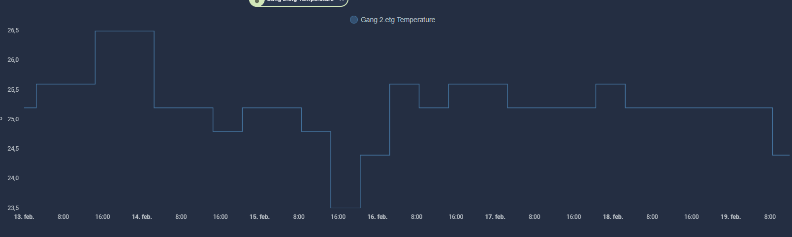

Gir den 26 grader også? Hørtes veldig høyt ut.
Den varmer også opp et bad, et soverom og en svær stue med kjøkken. I enden på stua er det som regel 3-4 grader kaldere.
Nærmeste temperaturmåler i samme periode:
Temperaturføler i stua (fyrte en gang i forrige uke):
