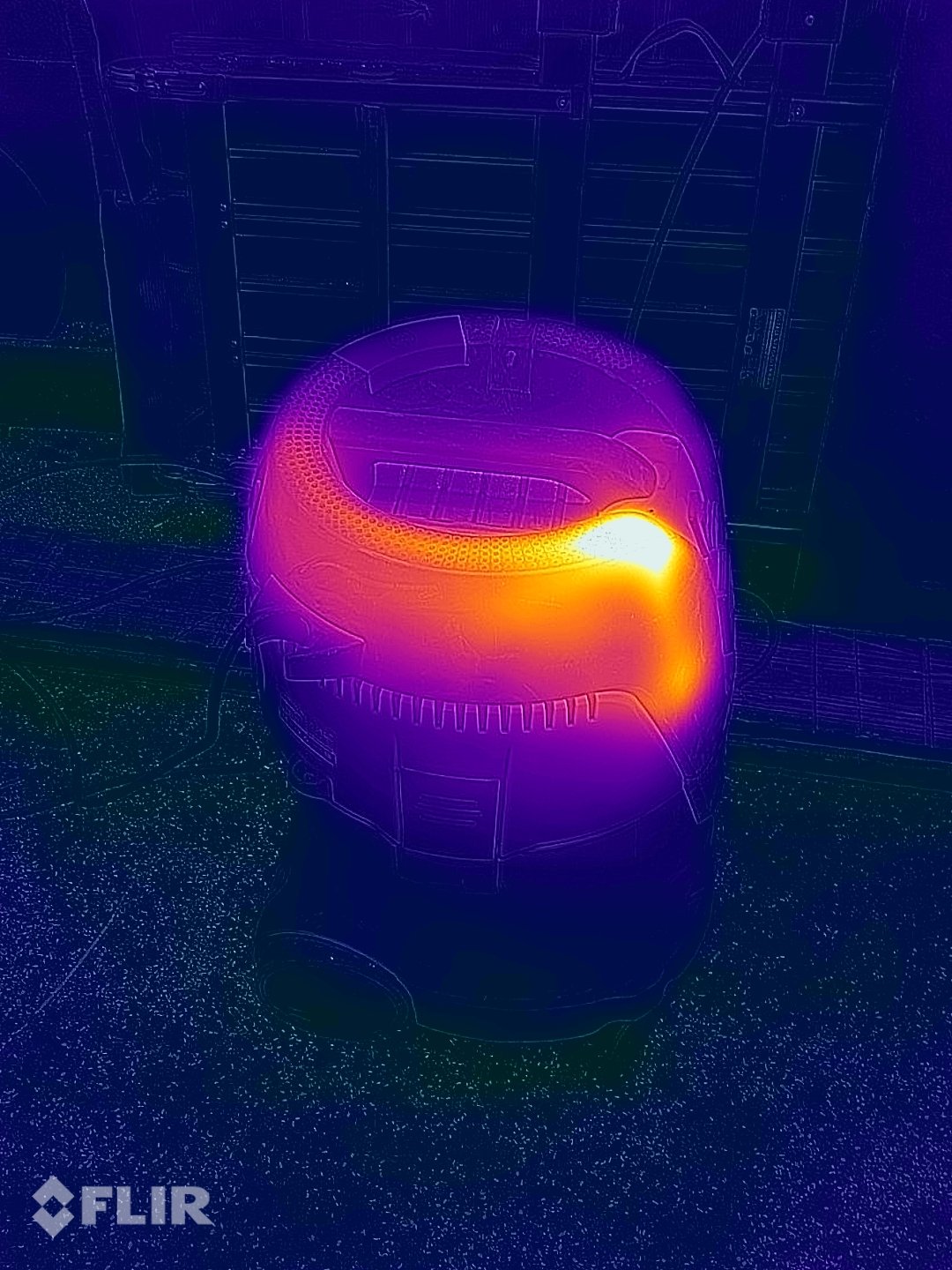

Har fordelen med IR-kamera på telefonen og utrolig mye elektrisk som avgir varme, kjøpe et par kontakter m/lokk på biltema, vel de tålte ikke mye belastning før de ble knall røde/gule på kameraet.
Kjøpte en ny støvsuger og slipemaskin fra Mirka, glemte og ta ut støpslet over natta om morgen etter skulle jeg flytte støvsugeren, den var glovarm på toppen, en dårlig montert overgang innvendig.
Dette er grunnen for jeg alltid gjør ting strømløst når de ikke er i bruk, hvis jeg husker på det :)
Endret av Nautica
sedsberg skrev (8 timer siden):
Husk at IR-kameraene kan lure deg. Det trenger ikke være varmt selv om bildet viser rødt, gult eller lysegult. Du må se på selve temperaturen.
Så jeg burde ikke bekymre meg på at støvsugeren har en løs kobling som avgir varme, er det det du mener ?
Endret av Nautica
Du må jo sjekke den faktiske temperaturen og evt. selve koblingen hvis den er unormalt høy. Men det at bildet er gult eller hvitt betyr ikke nødvendigvis at noe er unormalt varmt.

sedsberg skrev (25 minutter siden):
Så det kan være normalt at en elektrisk støvsuger tilkoblet 220 volt avgir varme når den overhode ikke er i bruk og har stått ubrukt over natten ?
Endret av Nautica
Det jeg skrev var et generelt tips. Ikke noe helt spesifikt for din personlige støvsuger. Og ja, ting kan faktisk trekke strøm selv om de er skrudd av. Tro det eller ei.
Og hvis du har et IR-kamera med auto-range så kan det se helt hvitt ut selv om temperaturen bare er et par grader over omgivelsene.
sedsberg skrev (20 timer siden):
Vel ifølge IR-tempraturmåler jeg har lå støvsugeren på ca. 55 grader på den varmeste plassen "målt på utsiden" så at du anbefaler å ikke bry seg hvis et produkt er over normal varm synes jeg ikke er bra. Selv om det ikke er fare for brann akkurat i dag kan det fort utvikle seg over tiden.
Var jo overhodet ikke det han skrev. Det er korrekt som han sier, med auto range kan plutselig 1-2 grader over omgivelsene blir gule og røde, du må se på faktisk temperatur. Det er en grei huskeregel. At din spesifikke støvsuger er 55 grader over omgivelsene er jo selvfølgelig ikke greit når den står avslått, men det kom ikke frem av bildet du postet.
unik42 skrev (9 minutter siden):
Vel, jeg skrev følgende i første post "den var glovarm på toppen, en dårlig montert overgang innvendig."
Burde kanskje spesifisert bedre siden "glovarmt" ikke har egen temp-preferanse men kan være individuelt utifra personlige referanser.
