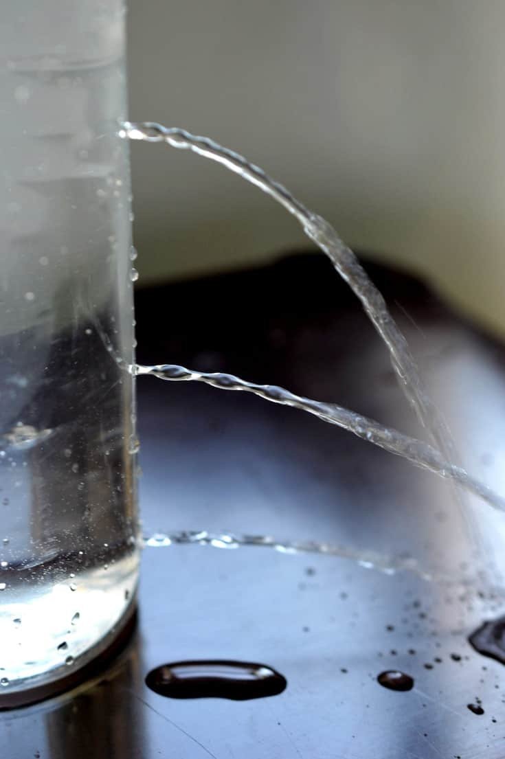

1Dr.E Skrevet 26. august 2022 Skrevet 26. august 2022 Er ikke det bare logisk da? Hvis vannet ut av demningen skal drive en turbin: 2 1

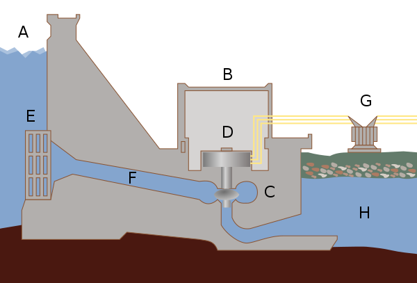

1Dr.E Skrevet 26. august 2022 Skrevet 26. august 2022 (endret) Simen1 skrev (2 timer siden): Det betyr bare at man får mindre effekt ut av generatorene Det er jo det det snakkes om her? For hver kubikkmeter som passerer turbinen får man mer energi ut dersom vannspeilet er høyere Sakser litt fra en wiki-side: "Det som bestemmer hvor mye energi som kan produseres i et vannkraftverk, er fallhøyden (eller vanntrykket) og vannføringen som potensielt kan utnyttes. Fallhøyden er bestemt av den vertikale høyden fra vannspeilet i kraftverkets inntak til utløpet." Så for hver kubikkmeter som passerer turbinen kunne vi fått mer effekt dersom vannstanden var høyere. Om generatoren produserer 500kW i en time eller 700kW i en time er det 200kWh tapt fordi nivået var lavt i dammen. Tenkt eksempel, aner ikke noe om størrelsen på disse tallene. Edit: Ser det kanskje dreier seg om semantikk og spikking rundt begreper. Simen1 skrev (16 timer siden): Men det har jo ikke noe med virkningsgrad å gjøre Tror ikke han mente virkningsgrad, tipper han snakket om utnyttelsesgrad i form av effekt per volum vann. Endret 26. august 2022 av 1Dr.E 1

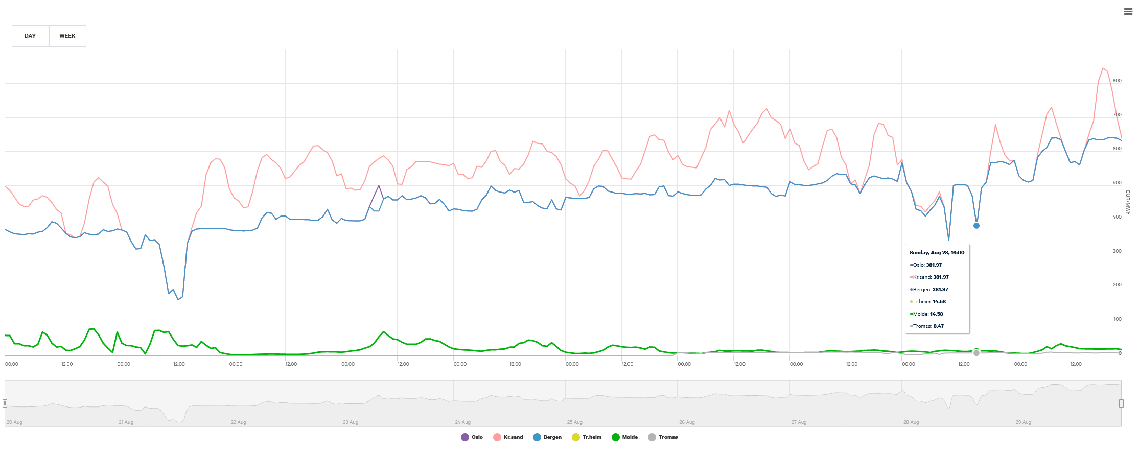

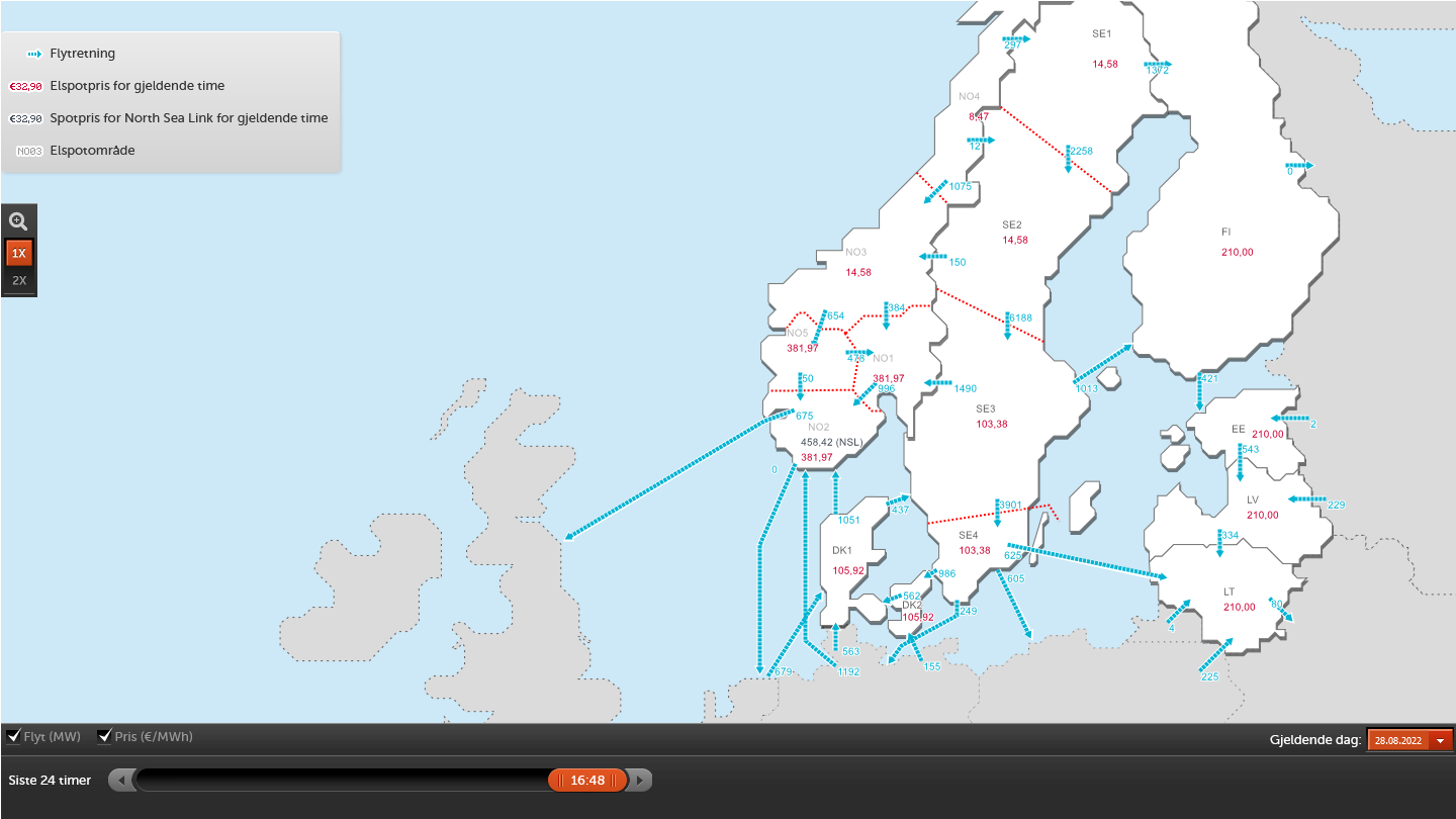

Simen1 Skrevet 28. august 2022 Skrevet 28. august 2022 (endret) Veldig bra! Det er grunnen til at prisen har dippet ned en del nå. Årsaken er at Tyskland produserer mer enn nok av både vindkraft og solkraft akkurat nå. Det gir et kraftoverskudd som smitter over på nabolandene. Vi importer over 2 GW fra Tyskland nå. 1192 MW direkte, og 1051 fra Tyskland via Danmark og Nederland. I tillegg importerer vi 1490 MW fra Nord-Sverige til Norge, derav 309 MW fra Nord-Norge som tok en omvei via Sverige. Edit: Det produseres veldig mye solkraft i store deler av Europa for øyeblikket. @Bengt Who Jeg tror på @Jens Kr. Kirkebø sin forklaring. Den virket logisk og størrelseorden er realistisk for tapet som omtales. Virkningsgrad er også korrekt begrep. Viktig å ikke la det skli ut til å bare bli tullespråk. Endret 28. august 2022 av Simen1 1
Gazer75 Skrevet 28. august 2022 Skrevet 28. august 2022 NorNed datoen flytta på igjen. Nede fram til 1. oktober no. Heil enormt kor lang nedetid det er når det er større problem. 1

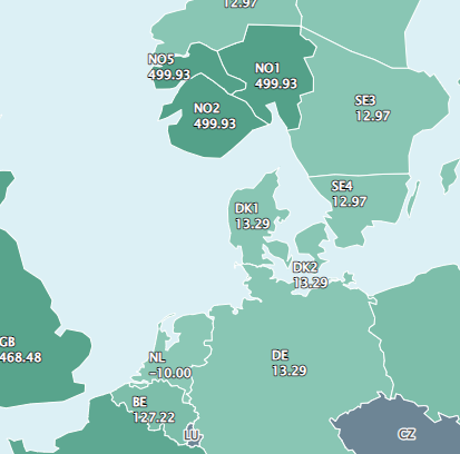

bojangles Skrevet 28. august 2022 Skrevet 28. august 2022 4 hours ago, sk0yern said: Nå importerer vi billig strøm. Hurra. Kortvarig glede. Over 10 kroner i morgen ink mva. 2
Simen1 Skrevet 28. august 2022 Skrevet 28. august 2022 (endret) bojangles skrev (13 minutter siden): Kortvarig glede. Over 10 kroner i morgen ink mva. .. for hytteeierne i NO2 som er for late til å fyre med ved. Husholdninger i NO2 får en døgnpris på ca 645 øre/kWh eks mva og en strømstøtte på ca 299 øre/kWh eks mva, som blir ca 346 øre eks mva og 433 øre/kWh inklusive MVA Endret 28. august 2022 av Simen1 1
